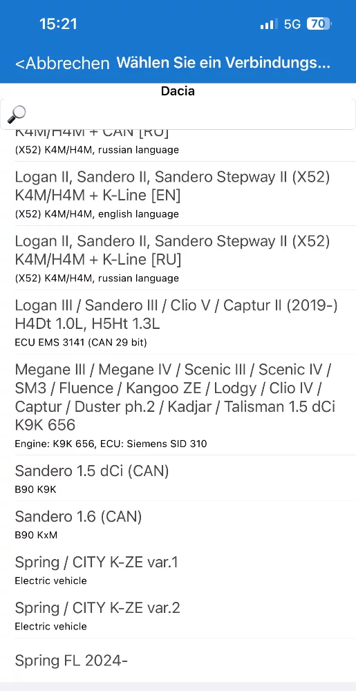

Hi mein Gerät Android Google Pixel, also angesteckt Bluetooth verbunden Code zum koppeln war 1234 dann Profil spring FL 2024- und hat schon funktioniert
Der Screenshot ist vom Dashboard

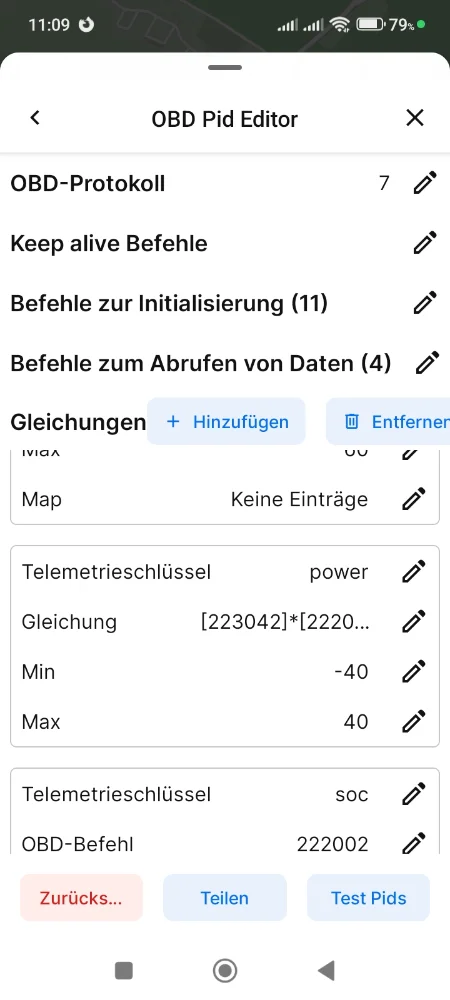

ABRP kann sich zwar verbinden aber liefert keinerlei Daten.
Schau im ABRP doch mal in den PID-Editor. Dort müssen unter "Befehle zum Abrufen von Daten" Zahlen größer 0 zu finden sein wie in dem Screenshot unten bei mir die 4. Die dort angegebenen PIDs funktionieren. Andere nicht. Die anderen findet man darunter in den "Gleichungen". Die falschen PIDs erkennt man in den Gleichungen durch das Warnzeichen. Wie die richtigen PIDs lauten müssen, wird dadurch leider nicht klar.

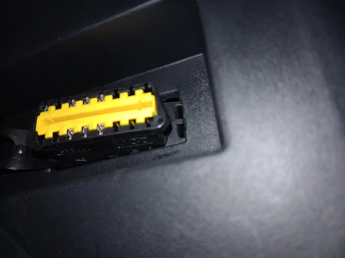

Bei mir ließ sich dieser Adapter aus dem Link nicht ohne Gewalt in die Buchse an Auto einsetzen.
@raffkede: wie war das bei dir? Ging der Adapter leicht rein?

Der muß leicht reingehen, richtig rum ansetzen vorausgesetzt. Sonst kann nur ein Kontakt verbogen sein.

Bisschen rumgewackelt hab ich schon bis er reinging, dürfte ein bisschen anstehen, aber abgebrochen hab ich dabei nichts
Gibt wohl Stecker die nicht so einfach rein gehen, unser Konwei ging ohne Hemmung.

Ich habe mich entschieden, dass ich es nicht mit Rumwackeln probiere - sondern habe mir ein "Verlängerungskabel" bestellt, das ich dann in die Buchse hoffentlich leicht reinstecken kann.
@raffkede: steht der Adapter bei dir auch soweit in den Fussraum, dass man beim Fahren anstossen wird?

So - der Kabel-Adapter "Verlängerungskabel" und der neue OBD-Dongle sind da.
Mechanisch passt das so und lässt sich einfach zusammenstecken.
Auch elektrisch und Bluetooth besteht eine Verbindung.
Schön ist, dass der Dongle nun hinter dem Armaturenbrett liegen kann und nicht mehr vom Knie des Fahrers getroffen wird...
