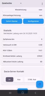

Der Standort Button ist auch fast zu tief
