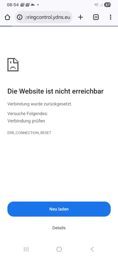

Das war ja meine Frage. Ob es die aktuelle Version nicht mehr über den offiziellen Weg (PlayStore) gibt, sondern manuell die "Homepage Version" installiert werden muß.
Anscheinend ja.
Dann mach ich das mal und versuche mein Glück damit.
Na toll.
Jetzt funktioniert gar nichts mehr.
Hab mir die Version von der Homepage geladen. Build 97 wurde dort angeboten.
Alte App gelöscht. Neue installiert.
Dacia Anmeldedaten und VIN angegeben.
Test Anmeldung: gigya1 Anmelde-Fehler.
Dacia App geöffnet --> Funktioniert ohne Probleme.
Login Daten nochmals geprüft --> alles richtig eingegeben.
Cache von SpringControl gelöscht.
Alles nochmals neu eingegeben.
Wieder "gigya1 Anmelde-Fehler".
Mache ich was falsch?
Hab ich einen Post übersehen?
Die App von Dacia selbst funktioniert ja.

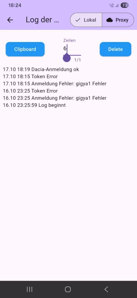

Irgendwie kann man im Log nicht mehr die maximale Anzahl der Einträge eingeben.
Ausserdem habe ich trotz Lokal Fehlermeldung, beim Proxy läuft alles.

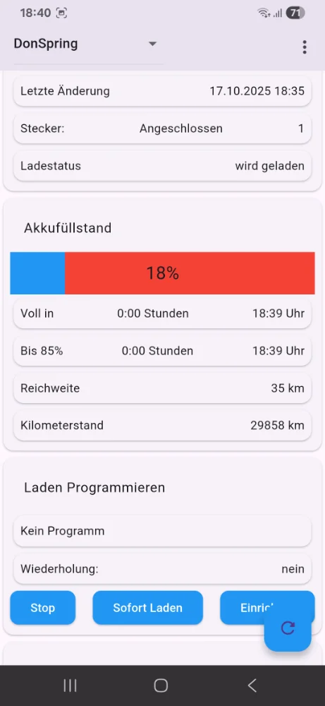

@Godehard
Noch was gefunden, die Ladeendzeit wird nicht mehr angezeigt. Die Endzeit wird immer mit der Systemzeit aktualisiert.
Jetzt hat es sich doch aktualisiert, nur vorher wurde immer direkt die Endzeit angezeigt, komisch.
Mal sehen ob das abschalten klappt, um 1:45 soll er 85% haben. Wird wohl 1:00 uhr sein wenn er abschaltet.
Das ist auch die Anzahl der zeilen die kopiert werden sollen. Die Anzahl der Logeinträge sind in der Konfiguration
Das liegt an den Unterschiedlichen IP-Adressen/Geräten. Wen ein Gerät Blockiert ist, bedeutet das nicht das Dacia alle Geräte dicht macht.
Werde ich überprüfen. ich hatte jedoch das Problem das teilweise keine Daten übermittet worden sind. Dann kann auch nix angezeigt werden. Übermittelt wir dann eine 0. Ich werde da Auto morgen laden. Dann werde ich sehen. Überprüfe mal ob die Origial-App was anzeigt.
Hat danach dann auch geklappt, wie geschrieben, hat halt nur im Vergleich zu früher sehr lange gedauert bis es angezeigt wurde. ;)
Vielleicht ja nur beim erstenmal nach Installation, mal sehen wenn ich dann das nächste mal lade.
@Don Spring Das hängt wirklich von Dacia ab. ich kann nur das anzeigen was geliefert wird. Ich hatte es auch schon das zwischendurch nichts angezeigt wurde.
Windows ist jetzt auch raußen, und IOS . Hab mich noch nicht entschieden was ich damit mache.
Alles gut, wenn das so ist, kannst du ja nix dafür. Ich hab es halt nur erwähnt, weil ich dachte das sich beim umbauen vielleicht ein Bug eingeschlichen hat. ;)
