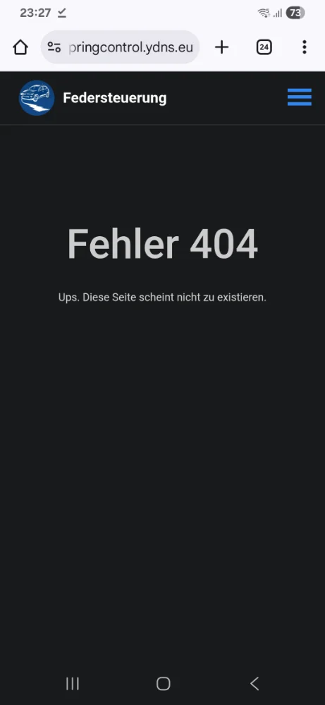

Proxy läuft bei mir seit 16.10. um 10:02 nicht mehr. Keine Rückmeldung.
Anmeldung klappt aber laut Test Anmeldung an der Datenbank.
Ich hab die aktuellste Version aus dem Google Play Store. Version 1.3.7, Build 79.
Oder wird PlayStore nicht mehr unterstützt und man muss wieder manuell von der Homepage installieren?

@Godehard Gibt es aktuell Probleme am Proxyserver?
@Jacky_no1
Lies dir mal den Post 2.296 durch, die Version Build 79 ist veraltet und kann mit dem Proxy nicht mehr zusammenarbeiten.
Es gab da gravierende Fehler die die Performance beeinflusst haben.
Ich konnte bis jetzt noch keine aktuelle Verdion runterladen.
