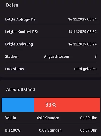

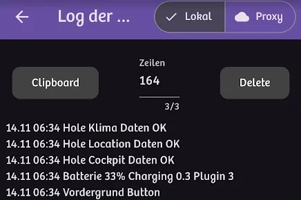

@auespring Das Problem mit dem Ladestatus wurde hier schon öfter angesprochen. Das Problem: Dacia übermittelt den Ladestatus nicht korrekt. Wenn z.b. eine 0.3 übermittelt wird, dann kann es bedeuten das geladen wird, oder auch nicht. ich muß also analysieren, ob der Akku-Wert steigt zwischen den Abfragen, oder nicht. Wenn er steigt, dann wird geladen.
Das istausch so mit dem Plugin: es wurde schon übermittelt das nicht eingesteckt ist, dennoch wurde geladen. Wenn Du im das Log schaust, dann siehst Du genau die werte die Dacia übermittelt (Plugin und Charging) Ich hab es aufgegeben nach den Werten zu gehen.
So schaut es im Moment aus (Fahrzeug lädt derzeit nicht - die Dacia-App erkennt es auch im Moment nicht als angeschlossen - ist ne PV-gespeiste Wallbox, insofern kommt da im Moment tatsächlich nix raus).
