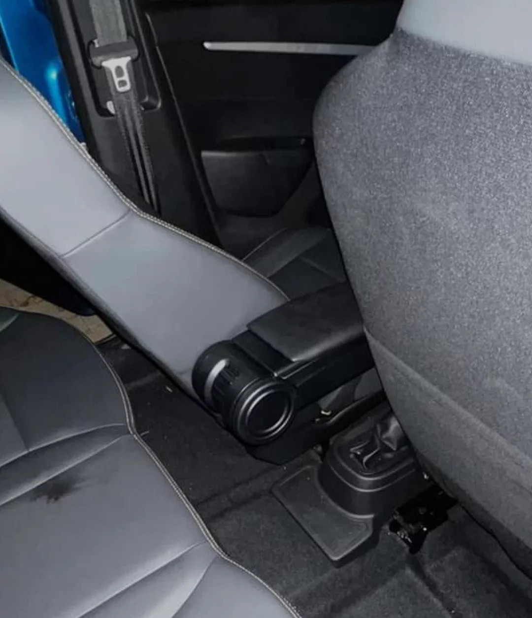

Ich schätze es wird auch für den Spring eine geben, zumindest als n.orig. Zubehör Teil. Kann es trotzdem nicht sein lassen...habe Zuhause schon eine liegen die ich noch umbauen muss, bzw dafür eine geeignete Befestigung finde. Es gibt ein Paar "Universal" Armlehnen, davon kann ich mir bis jetzt nur eine vorstellen daß sie irgendwie passt. Befestigungsmöglichkeiten im Spring sind z.B. die hinteren Innenschrauben von der Sitzebefestigung. Die Armlehne darf nicht besonders lang sein da sie die Handbremse überdeckt. Auf jeden Fall muss sie hoch klappbar sein, und das so leicht wie möglich weil man es bei jeder Fahrt mind. 2x machen muss weil ich mir nicht vorstellen kann das man so an die Handbremse kommt. Also nicht lang aber dafür ziemlich hoch weil man relativ hoch sitzt und an die Handbremse mit fast ausgestrecktem Arm nur dran kommt. Also falls ihr Ideen habt oder eine Fertiglösung bitte her damit ;-)

Eine Armlehne für denn Duster/Logan soll auch im Spring passen. Die Aufnahme in Sitz soll auch vorhanden sein. Den Lederbezug soll man angeblich ganz einfach zur Seite schieben können - ist ein Reißverschluss am Sitz sichtbar? Es muss lediglich die eine Schraube durchs "Leder" Habe den Spring Besitzer 3 unterschiedliche Armlehnen von ebay geschickt für Duster/Logan angeblich sieht keine so 100% wie seine...🤔

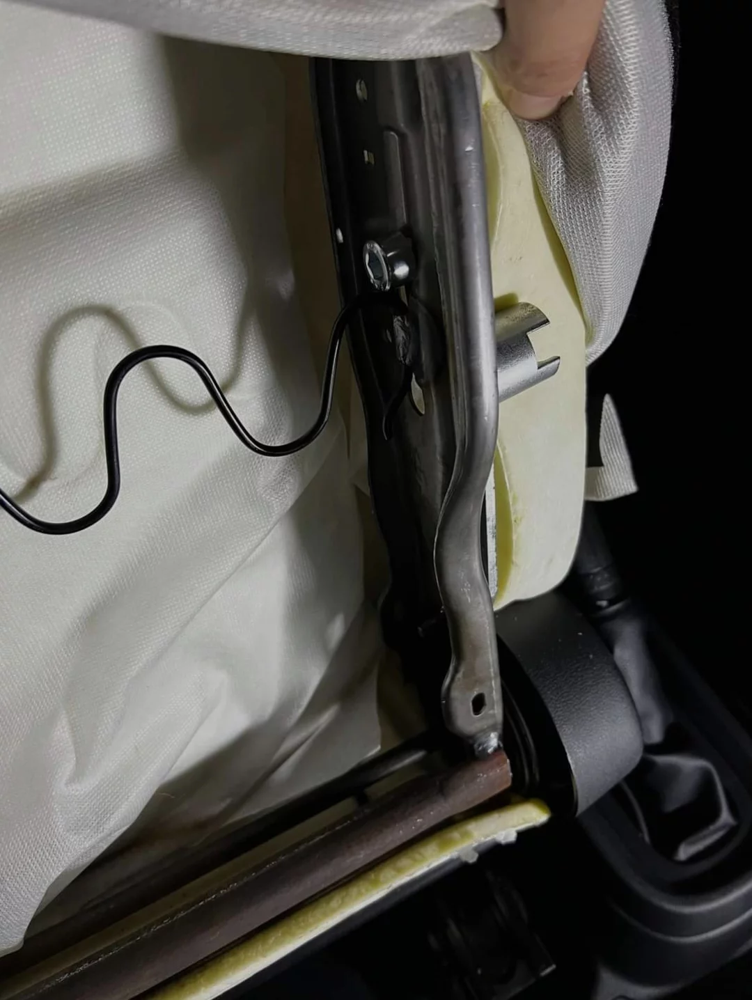

Hi @Schicki78,
du wirst mir so langsam unheimlich mit dem Tempo das du vorlegst. Klasse. (y)
Wie hast du das Sitzpolster entfernt ?

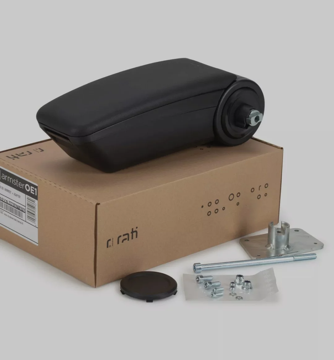

Zufall, ich hatte heute noch die Armlehnen bei Jeff & Ebay gecheckt, die Universalen
mit der Ständerbefestigung. Aber die stehen sehr eng zwischen den Sitzen, diese Lösung
mit der Befestigung am Sitz ist mir auch symphatischer.
Geht da wohl mit einem zusätzlichem Loch in der Mitte diese MAL?

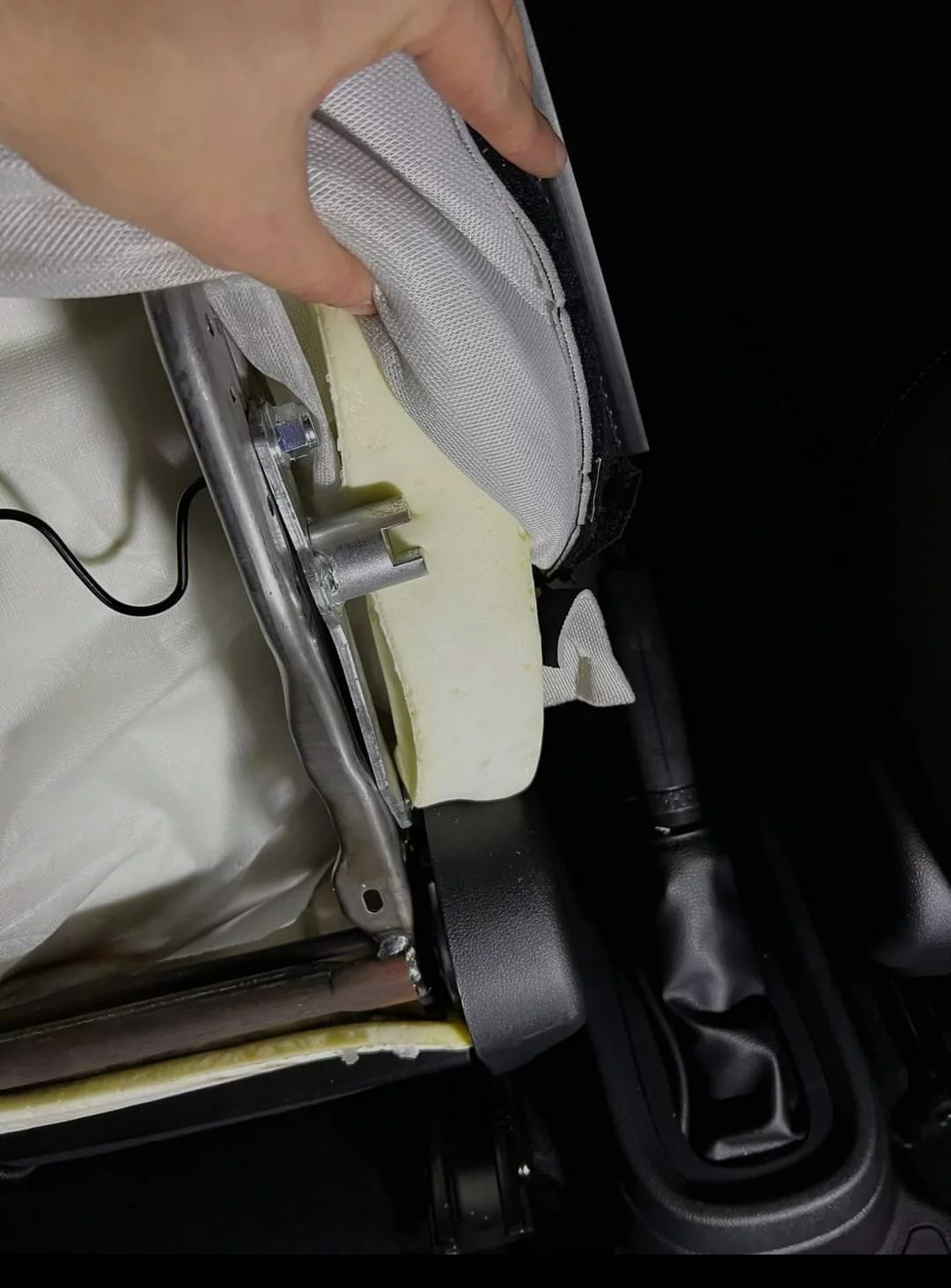

Das ist die Ansicht von innen, interessant und entscheidend ist die seitliche Ansicht aus Richtung Beifahrer Sitz - schau mal Bild aus #7
Nein den Halter (silber) der bei der Armlehne dabei liegt must du an die lasche an den Sitz schrauben
Der Halter vom daster ist etwas quadratischer und nicht so länglich aber das bekommt man hin Bischen flexen und evtl neu bohren den Rest machen unterlegscheiben das wird schon gehn

Die MAL selbst ist ja scheinbar die aus den Ebay Angeboten.
Die Grundplatte in deinem Foto ist aber eine andere, zumindest wirkt sie auf den Fotos schmaler als die auf den Produktbildern.
Nunja, was breiter ist kann man ja schmaler machen…..

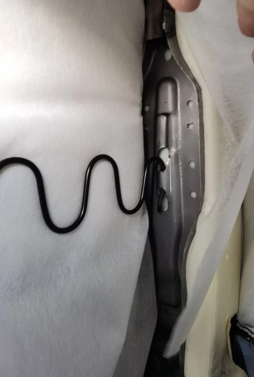

Den Bezug zu öffnen war relativ einfach.Die Rückseite hat zwei Gummizüge unterhalb des Sitzes. Diese gelöst sieht man links den Lffnungschlitten eines Reisverschluss. Hat man diesen geöffnet sieht man wie der Bezug der Lehne in eine Art Keder zusammengeführt ist. Einfach auseinander ziehen.
Weiter bin ich dann noch nicht gegangen.
Das kommt im nächsten Stepp.
Ich denke dann kann man den Bezug nach oben abziehen, wird aber einfacher sein wenn der Sitz nicht im Auto ist.
Bevor ich das mache will ich aber die MAL und die Sitzheizung schon hier liegen haben.
Möchte das ganze nur ungern 2 mal machen.
Da hat sich meine Antwort zeitlich mit deiner Überschnitten 😅
Die Fotos sind nicht von mir. Hab sie aber erst richtig "verstanden" als das Stichwort Grundplatte fiel - dachte die ganze Zeit der Sitz hätte die Befestigung mit integriert. Richtig die Grundplatten sehen anders aus, aber die von dir verlinkte (breitere) sieht für mich sogar besser aus weil auch das Blech im Sitz ziemlich breit ist. Das sieht machbar aus, wenn auch noch die Höhe passt .. ein Traum
