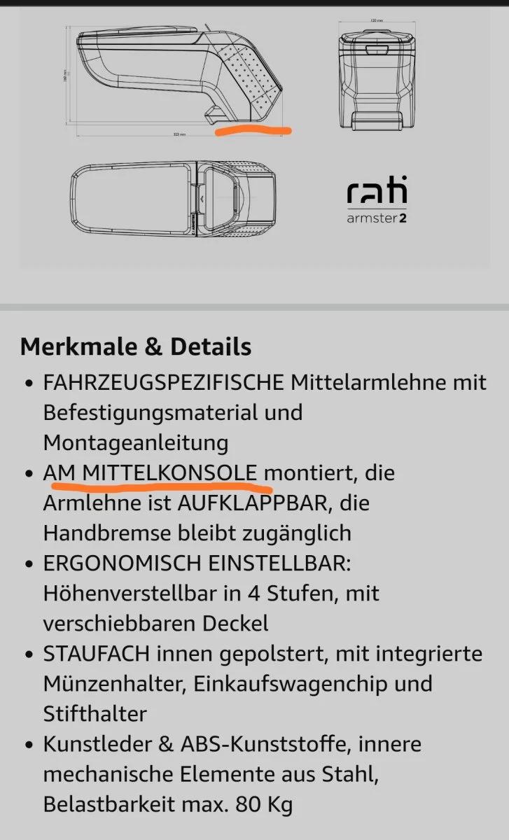

Sehr schön, sieht praktisch aus, verstellbar, robust, qualitativ, teuer auch aber wenn sonst alles passt... Allerdings, wie/wo wird sie befestigt?
Vielleicht bekommst Du vorab eine Einbauanleitung ? wenn schon Dialog besteht 😍

Hey, die sieht ja mal gut aus. @Dracula berichte bitte mal, wenn Du sie drin hast. Und ein oder zwei Fotos wären auch nett.
Ich denke der Preis ist auch in Ordnung, sieht zumindest wertig aus.
Ich hab in meinem Leben ja schon einige Ikea-Möbel erfolgreich zusammengebaut, aber aus der Anleitung werde ich nicht schlau. Naja, vielleicht erschließt sich das, wenn man Lehne und Auto in der Hand hat. :(
Es ist relativ einfach. Es gibt genau vor der Klappe eine Umrandung mit dem Säckchen von der Handbremse.
Und an diese Umrandung wird dann mit Parker-Schrauben fünfmal das untere Teil vom Halter verschraubt.
Ich werde aber wahrscheinlich schw. Flachkopfschrauben mit einer Sicherungsmutter dahinter verwenden, ich
bin kein so ein Freund von Parker in Plaste. Das wird aber auch so wie angegeben halten.
Da ich aber sowieso die Mittelkonsole wegen dem Ortungsschalter abnehmen muss, geht das in einem Zug.
