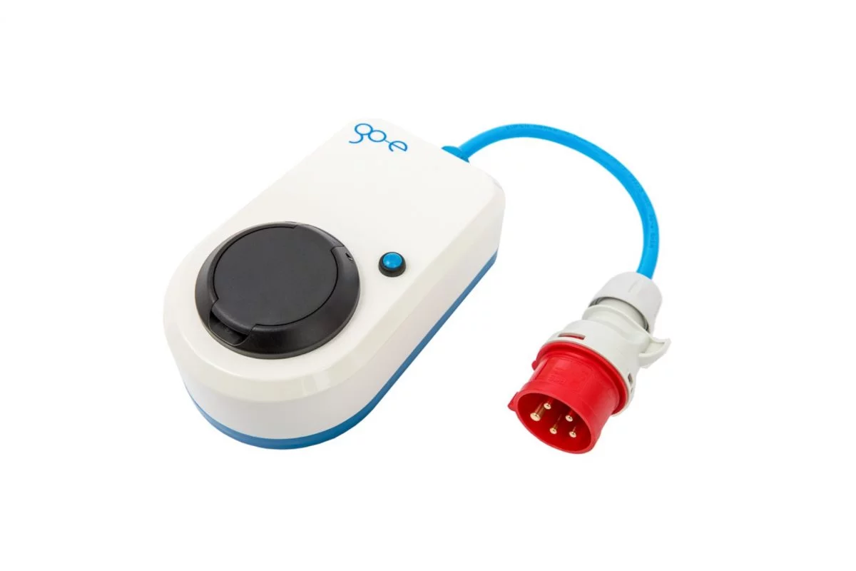

@SprinGolf Wenn Du Dir ne CEE-Dose mit 3x 16 Ampere legen lässt, dann kauf Dir halt gleich ein richtiges Ladegerät!
Klar, ist ne Geldfrage - aber Förderung gibt es derzeit eh keine, somit kannste auch etwas mobiles kaufen.
Mit dem GO-E Charger kannst Du über App Ladezeiten und Lademengen steuern, punktgenau zur Wunschzeit auf 100% laden, den Gesamtverbrauch sehen und und und , außerdem könntest Du (andere EV) auch 3-phasig laden.

Über 16A einphasig kommen nur 3,7 KW auch über den Go E Charger es sei denn Mann hat 22KW liegen…. Und ja es besteht die Möglichkeit über eine 16A CCE Rot mit einem mobilen Charger 11KW zu laden was aber dem Spring nicht hilft

Der go E Charger ist ja auch nicht schlecht
Aber erst an einem 32A Anschluss würde er für den Spring Interessant da dort dann erst
Die Ladeleistung (AC) abgerufen werden kann
Aber offiziell ist das verboten in Deutschland max 4,6KW bei 20A einphasig
Ist halt nicht so einfach mit dem einphasigen Laden, leider
Ja! Jeder halt wie er kann (also welche baulichen Anschlussmöglichkeiten machbar sind).
Ich hab auch den GO-E Charger HomeFix und kann tatsächlich einphasig 32 Ampere (7,4 kW) laden.
