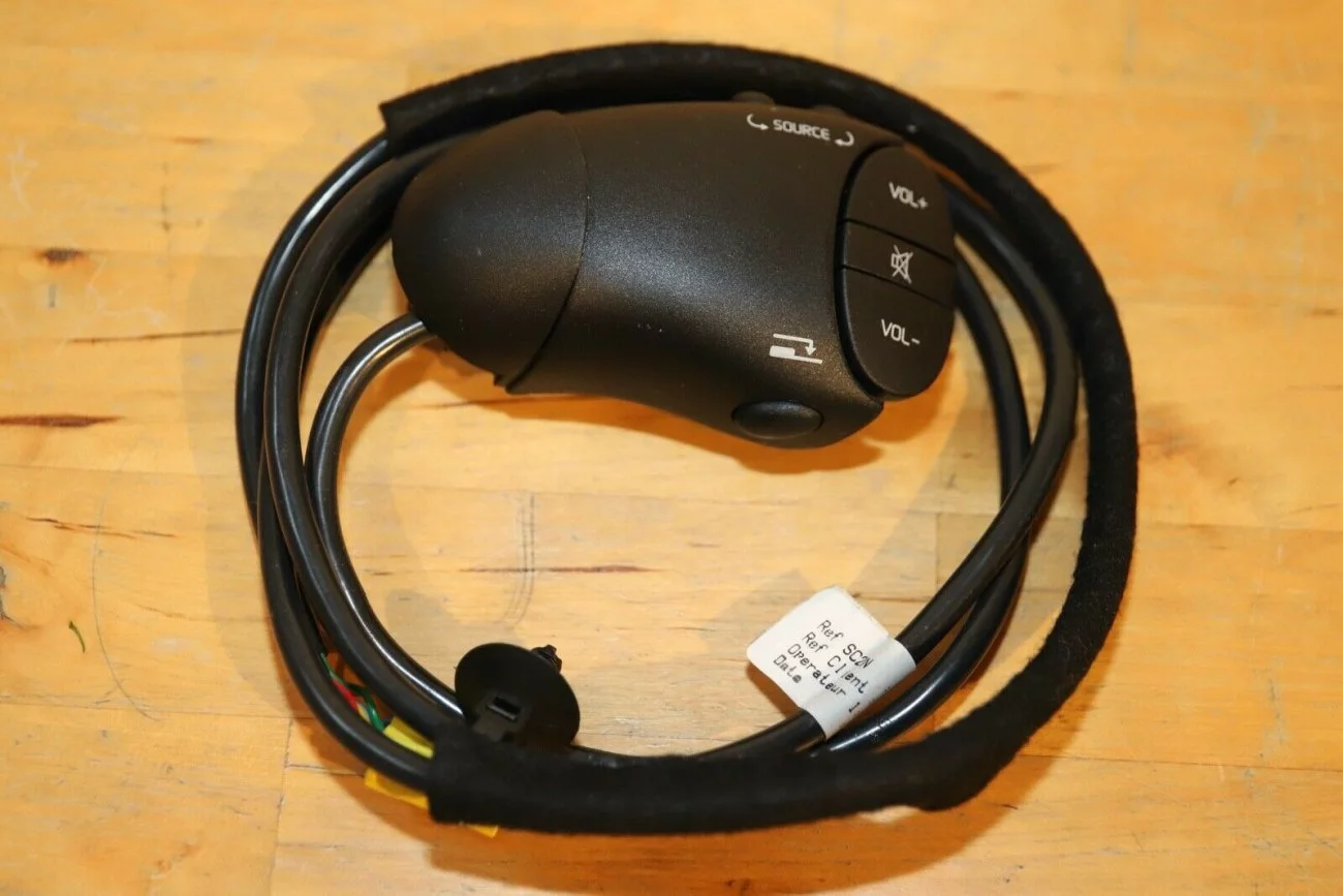

Da ich die Radio Fernbedienung bei meinem ersten Duster bereits nachgerüstet habe und diesem beim zweiten Original vorhanden war, habe ich sie beim Spring schmerzlich vermisst, vornehmlich die Lautstärkeregelung. Zum Nachrüsten benötigt man natürlich eine Fernbediendung von Renault bzw. Dacia:
Ich habe diese Variante bevorzugt da hier die Kabel bereits dran sind, der Nachfolger wird von der Funktionalität her auch nutzbar sein, aber es ist mehr Bastelarbeit nötig

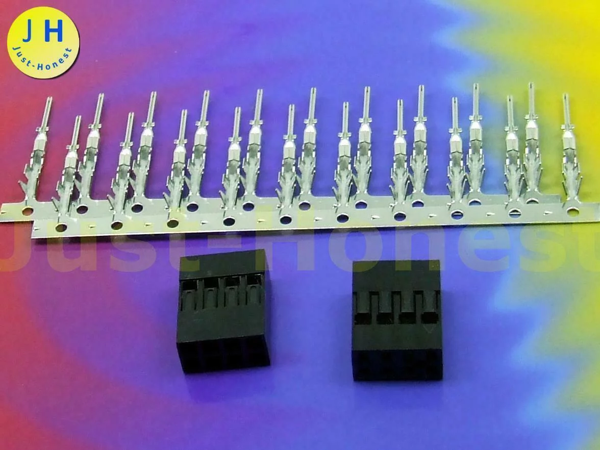

An das Kabel kommt an der Seite zum Radio ein Rasterstecker mit Krimpkontakten, 4 x 2 Abstand der Kontakte 2,54 mm aus der Bucht

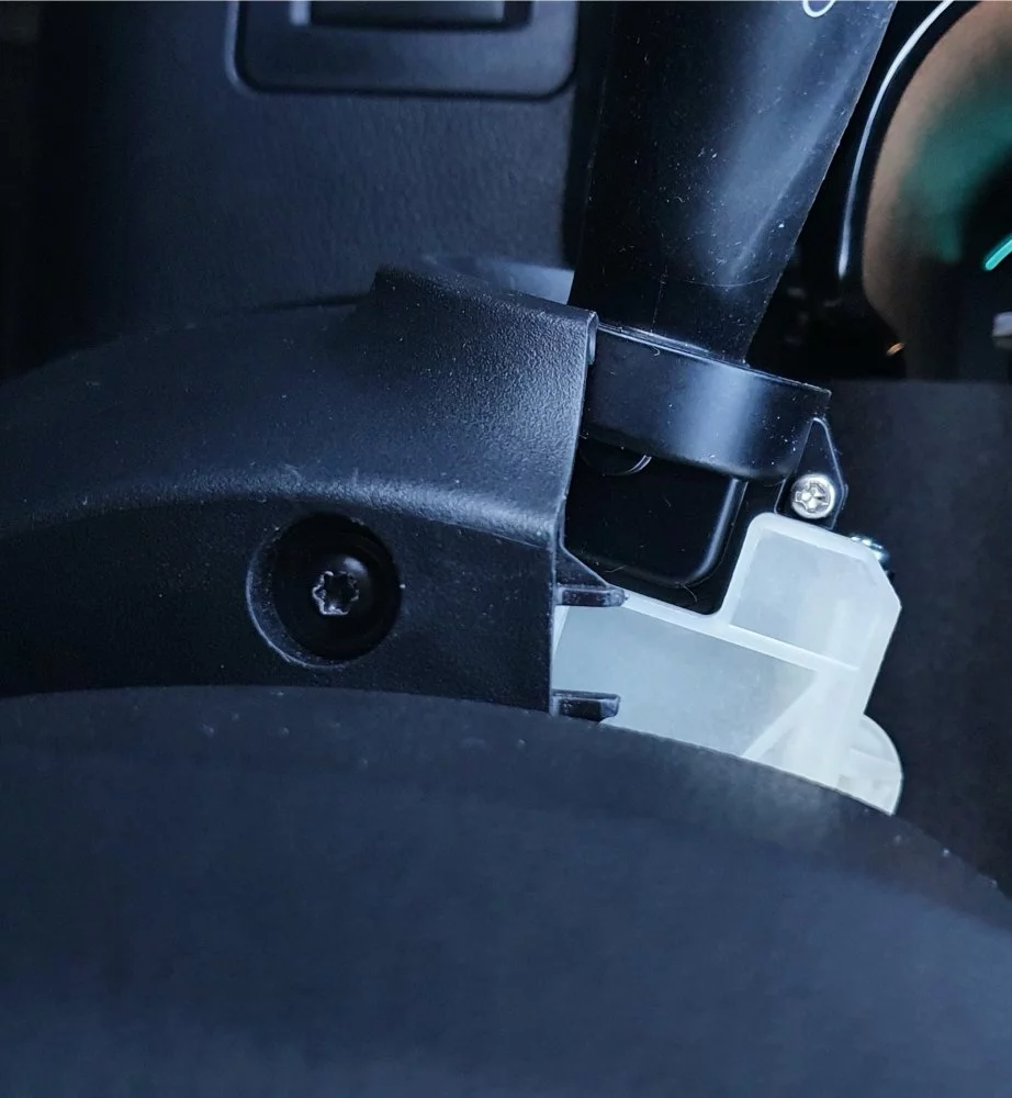

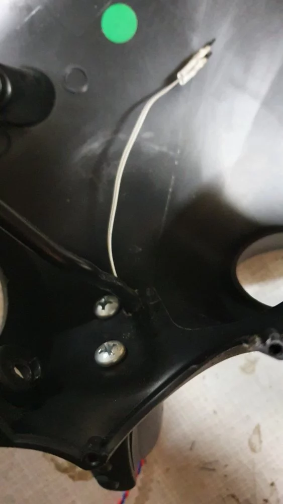

Abdeckung des Lenkrades muss natürlich ab.
Dafür wird ein T20 Schraubendreher benötigt um die 3 Schrauben der untere Lenkradabdeckung zu lösen. 2 findet man wenn man das Lenkrad um je 90° nach links bzw. rechts dreht. Die dritte ist dann mittig an der Unterseite zu finden. Der obere der Lenkradbdeckung ist nur gesteckt.

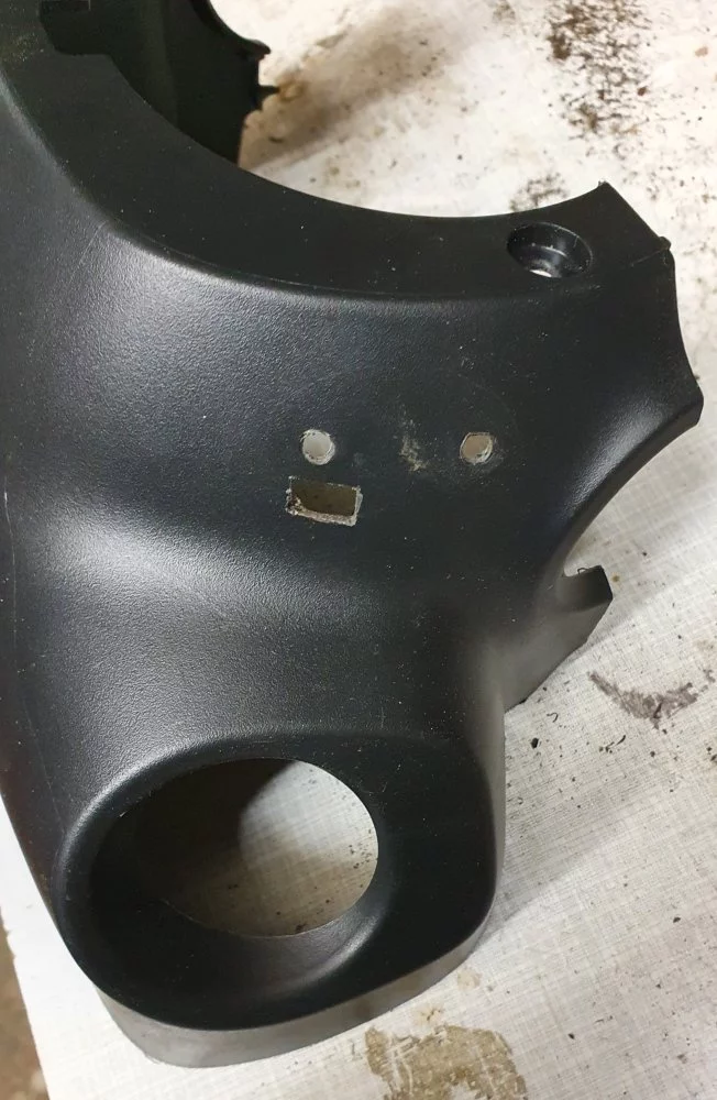

Da beim Spring die Halterung für die Bedienung am Lenkstock fehlt, hab ich die Haltevorrichtung an der Bedienung entfernt und diese direkt auf die Abdeckung geschraubt. Über die perfekte Positionierung kann man streiten. Eigentlich müsste sie noch ein wenig höher, aber dann würde sie auf dem Hubbel für die Schlüßel landen und irgendwann mit dem Wischerhebel in Kontakt kommen.

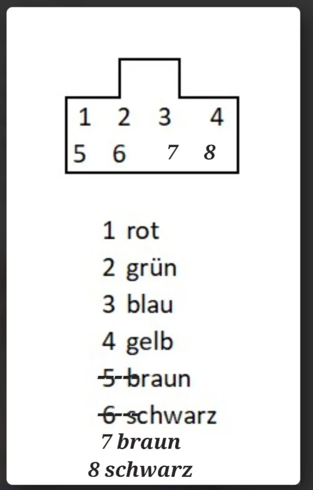

Besten Dank für das Update und sry dass ich hier rumnörgle aber 5 u 6 sind unter 1 und 2 und dass ist falsch- somit kann/konnte dass bei keinem funktionieren.
Ich hatte erst alle 5 optionen probiert, allerdings mit der funktionierenden belegung noch nicht. Aber jetzt funktioniert doch alles, zumindest bei mir.

Also bei tomhighflyer und mir funktionieren alle Tasten, mute vor zurück lauter leiser mute source.....

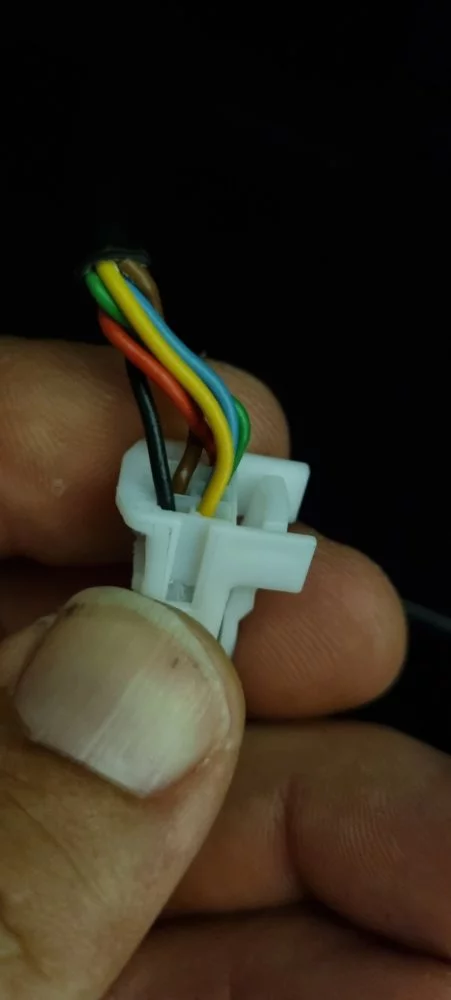

pin1
Pin2
pin3
Pin4
Pin5 leer
Pin6 leer
Pin7 braun
Pin8 schwarz

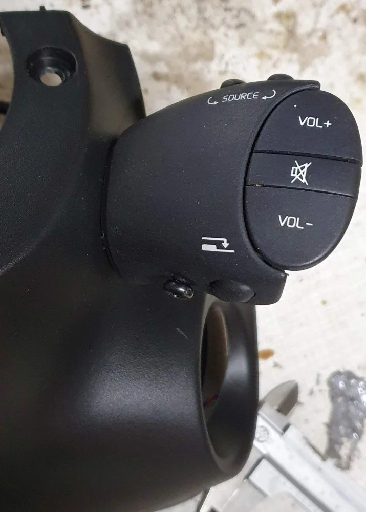

Jop, ich habe die rundliche einheit mit mute taste- die ist auch einfacher zu montieren, die orig aufnahme absägen 2 löcher bohren und dann an der unteren verkleidung vom lenkrad 2 schraubenlöcher + ein loch fürs kabel und dann mit 2 gewindeschrauben + beilagscheiben fixieren.
Kabel rüber zum mn und dann ab ins micom (usb stick nicht vergessen) und freischalten.
Dass hat ste_phan19 am anfang alles super beschrieben! Nur die pinbelegung passt am anfang nicht.

Ich hab auch die Rundliche (alte) zwecks Montage genommen. Stecker abzwicken, original Medianav Stecker richtig einpinnen, im Micom freischalten und fertig ist die Sache. :-)

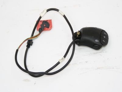

gibt es links bzw teilenummer fuer diese ferbedienung? wenn ich es richtig sehe, gibt's bisher nur ein bild, da fuehle ich mich zu unsicher.
und vielleicht auch einen link zum generischen stecker, der im ausgangspost abgebildet ist?

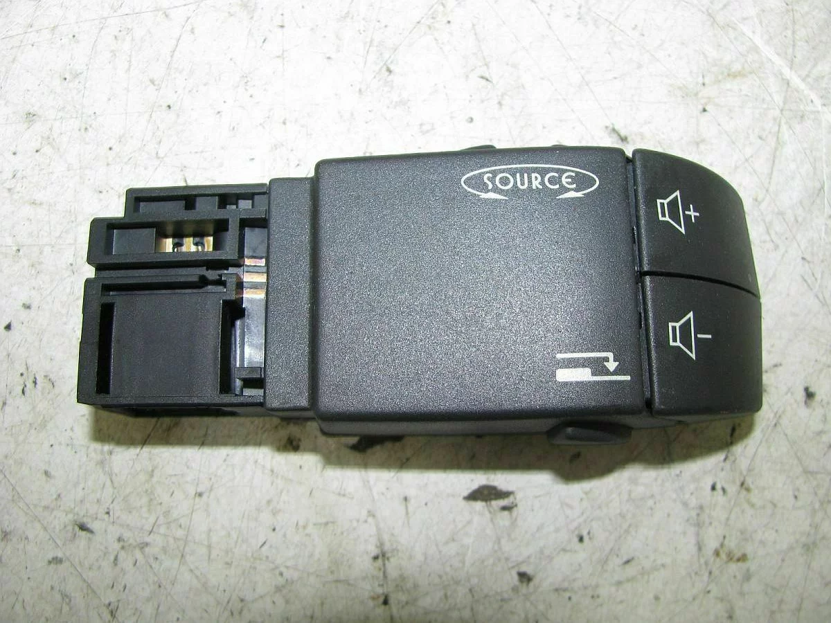

Fernbedienung: Diskussion zu Schalter Radiobedienung Renault CLIO 2 7700432659C 10-1999 | eBay
Neuteil: Diskussion zu VALEO Lenkradfernbedienung, Navigationssystem/Autoradio ORIGINAL TEIL 645161 | eBay
Stecker bitte nicht den von Stephan nehmen sondern einen original passenden. Ich habe noch welche übrig , die gibt es bei Conrad zum Beispiel.
Stecker: Diskussion zu %product-title% kaufen
Pins: Diskussion zu %product-title% kaufen
Bei den Pins lieber 5 mehr kaufen :) wenn du in der nähe Ulm wohnst kannst du alles bei mir abholen.
Hätte auch eine fertige Fernbedienung aber leider in Grau ich glaube das will keiner einbauen. (Die habe ich mir zum testen gekauft)

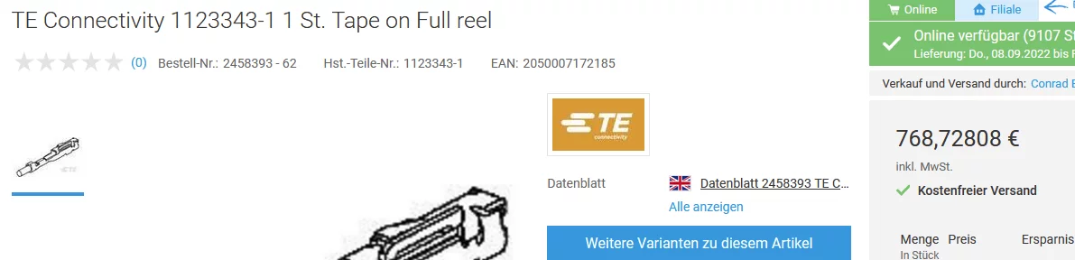

Hallo
wollte gerade die Teile bestellen, die PINs bei Conrad kosten aber zzt. 768€ das Stück. Sicher ein Fehler von Conrad. Bestelle ich alle PINs die ich brauche (inkl. Ersatz) lande ich bei 10.000€ :-D
Hat jemand ein Alternativprodukt parat? Ich wüsste nicht wirklich wonach ich da suchen soll.

Google hilft.
Von 0,08 auf 768 Euro, da raucht aber jemand sehr starkes Zeug bei Conrad.
Auch bei conrad.at wird gekifft, aber bei conrad.ch ist der alte Preis noch aktiv.
Wenn du also irgendwie über die Schweiz beziehen könntest, wäre von Vorteil.
Ich hätte noch einen kompletten stecker mit pins! Glaub das Set hat um die 10Eur gekostet. Bin leider aus AT, aber wenn dir 10eur+Porto nicht zu teuer sind bitte PN!
