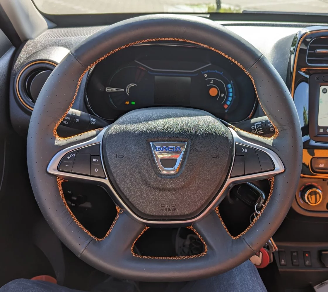

Ich habe über Kleinanzeigen ein Spring Lenkrad gekauft und beim Örtlichen Sattler zum beziehen abgegeben.
Ein paar Falten sind noch drin, die sollen aber seiner Aussage nach in den nächsten warmen Tagen quasi von alleine verschwinden.
Ich habe nachdem ich das Foto gemacht habe es mit einem Fön probiert, wird tatsächlich besser.

Sieht wirklich klasse aus. Ich hätte gerne auf der rechten Seite Tasten zum steuern des Radios. *träum*

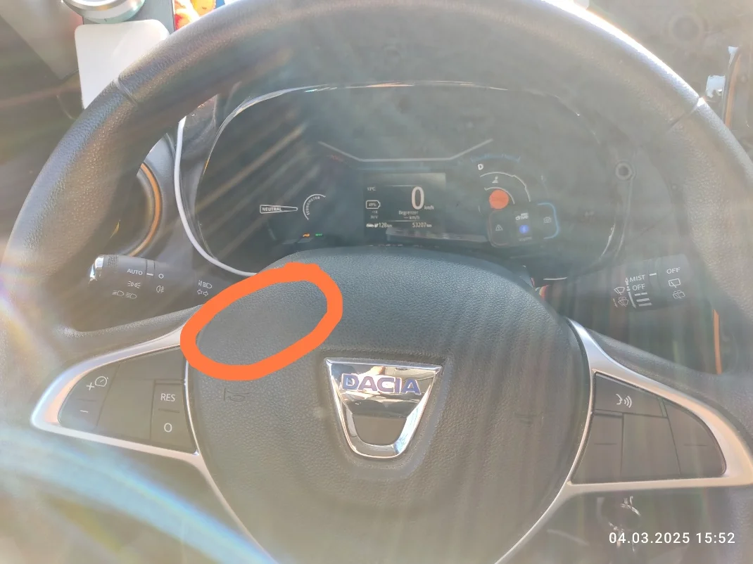

Ich schreibe es erstmal hier rein, auch wenn es nicht 100% passt. Vielleicht hat es sich mit einer Antwort erledigt.
Gestern hatte ich im Schatten geparkt, nach ein paar Stunden bin ich wieder weitergefahren. Habe nicht darauf geachtet ob ein Sonnenstrahl direkt auf ein Teil des Lenkrades drauf schien.
Auf jeden Fall ist mir direkt nach dem Losfahren eine ca. max 10 cm "heiße" Stelle (links oben) auf dem Lenkrad bzw. Airbagdeckel aufgefallen.
Ich legen öfters die Handfläche auf den Airbagdeckel deswegen ist mir das gestern aufgefallen. Zum ersten Mal überhaupt.
Würde es hier nicht schreiben wäre die Stelle nicht deutlich wärmer wie "Handwarm" als der Rest. Habe überall drum herum abgetastet, alles kalt!
Habe ich als sehr seltsam empfunden...habe mich schon ganz nach hinten gezogen weil ich mir vorgestellt habe wie das Airbag auf einmal platzt 😂
Nach ca. 4 km und 7 Minuten wurden die Paar Quadrat Centimeter immer kälter .
Keine Ahnung was es war, vielleicht ja doch ein Sonnenstrahl welcher punktuell die Stelle da so stark erhitzt hat, ich hoffe keine Paranoia 🙈
Und da wir hier im Lenkrad Thread sind - weiß jemand wie es unterm Airbagdeckel aussieht?
Das Bild habe 10 Minuten später gemacht als der Deckel gleich kalt war.
Also so fokussiert, kann ich mir nicht vorstellen, das es von Sonneneinstrahlung kommt.
Ich kann mir zwar momentan keinen anderen Grund vorstellen, aber Sonneneinstrahlung auch nicht.

Sonneneinstrahlung fokussiert durch Frontscheibenglas und äußere Lichtbrechung möglich , um höhere Temperaturen auf Bauteile im Innenraum zu erzeugen:

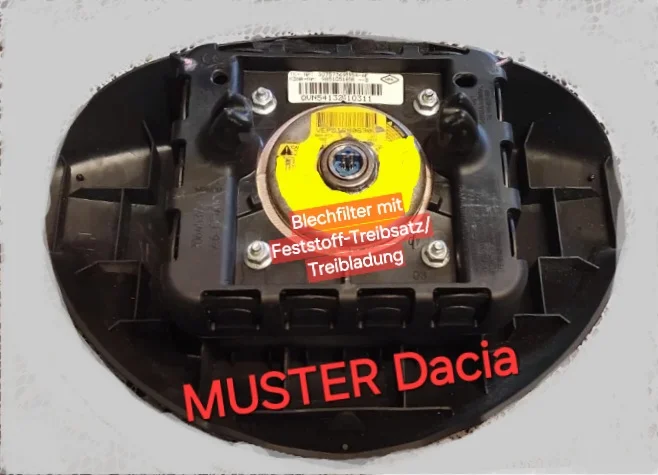

Die von Dir rot umrahmte Stelle zeigt auf den verpackten, zusammengefallteten Luftsack unter diesem Pralltopf Plastik mit seinen Ausmaßen, der nach deiner Beschreibung temperiert wurde.
⚠️ Erst nach Ausbau , also Ansicht von hinten... wird der Metallkorb mit der Zündeinheit und Treibladung geschützt rückseitig montiert erkennbar, siehe Dacia Musterbild.
(Also keine P...Gefahr.)
