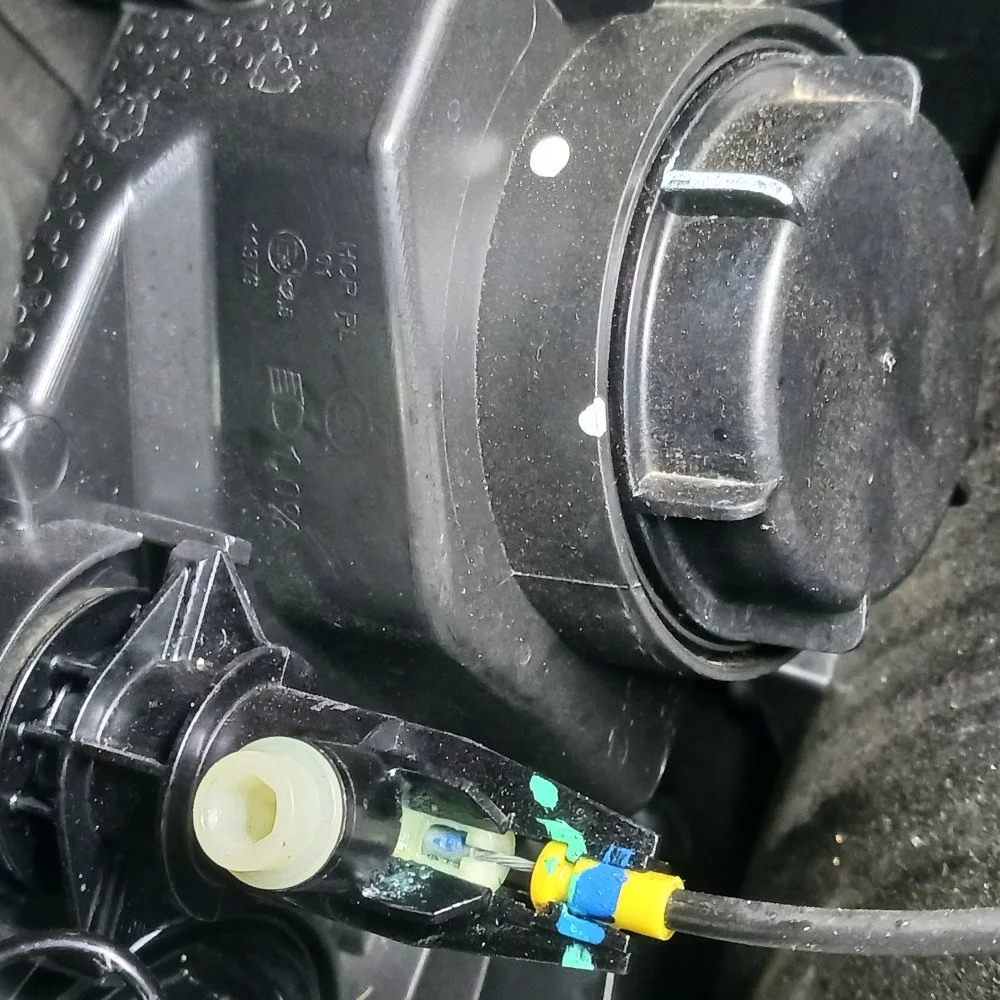

Bin gespannt, meine sollen morgen kommen, dann zeigt sich, ob er immer noch mit Originaldeckeln "schleift". Ansonsten versuche ich es mal mit den Gummi-Deckeln.
Also bei mir passt Version 1 ganz gut ohne schleifen ins Gehäuse. Hast du auch richtig installiert? Adapterring den vorhandenen lösen und installieren und dann das leuchtmittel rein drehen

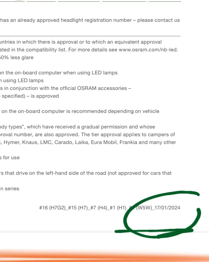

Also hier steht der Spring noch nicht drin: https://look.ams-osram.com/m/279bdebe1f871386/original/LED-Night-Breaker-H7-Vehicle-List-EN.pdf

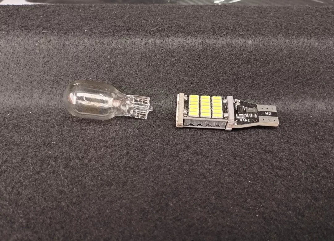

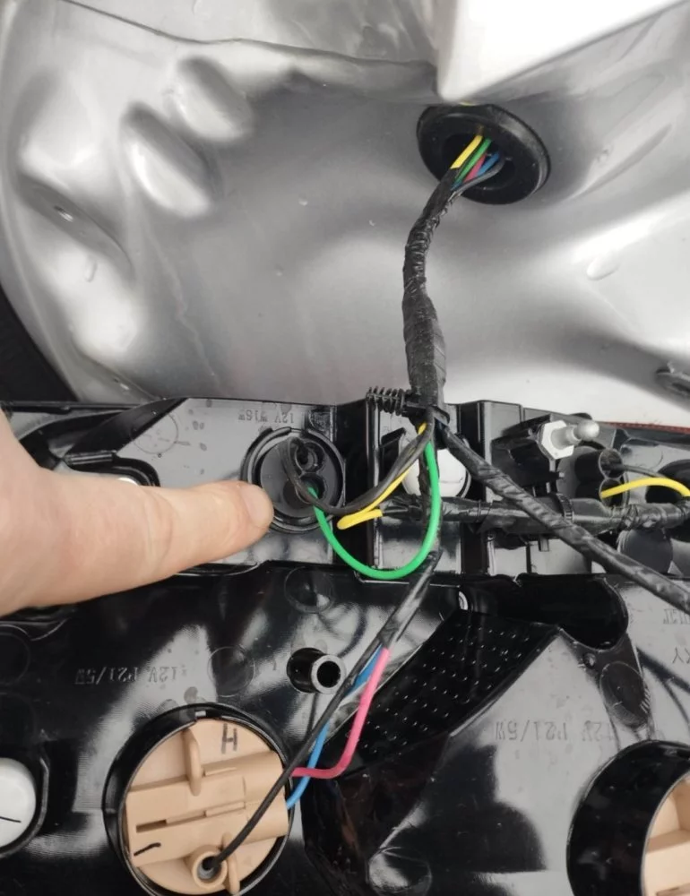

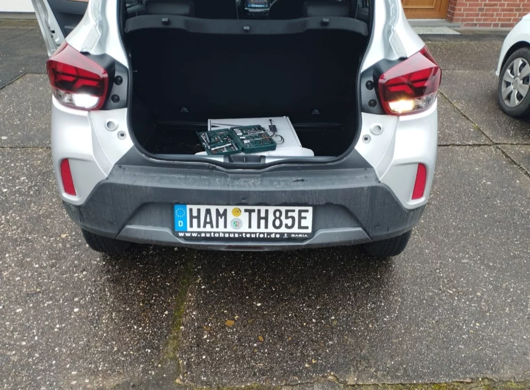

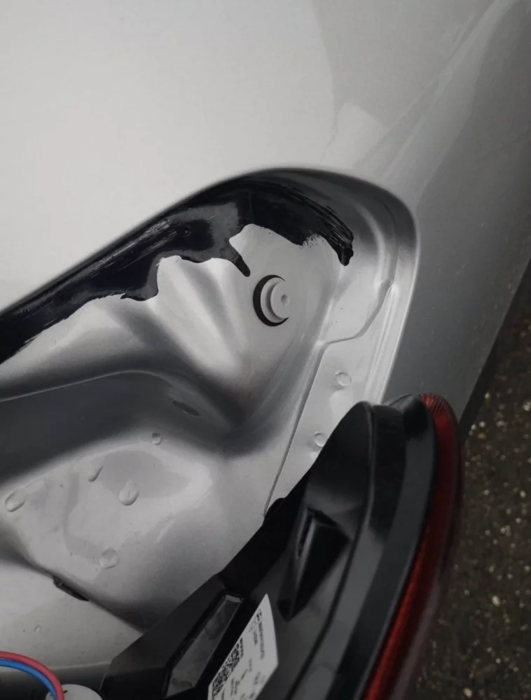

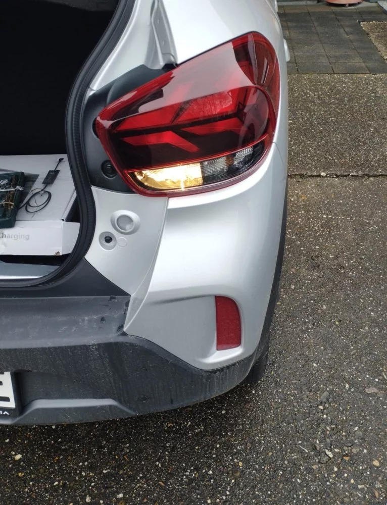

Heute kam die Lieferung für meine LED Rückleuchten 🤩😍✌️
Direkt eingebaut 😇
Links neu und rechts die alte auf den Fotos
Ja, genau so. Die sitzen aber nicht mittig zur Öffnung.
Das ist bei jedem Spring wohl so das es nicht mittig angeordnet wurde warum auch immer 🤣
Also du meinst die leichte seitliche Engstelle und nicht nach hinten hinaus 😅
Ja ist gut gibt es Bilder im Vergleich Version 1 zur Boost aber dennoch ich muss da theoretisch nur dran falls defekt. Man muss ja jetzt nicht monatlich dran um was zu machen einmal und gut. Hab übrigens nur ein 10er Loch mittig in den Deckel gebohrt sollte auch reichen

Also, in meinem 2023er Dacia Spring ist ausreichend Bauraum gewesen incl. Original Bajonett- Abschlussdeckel für H7/ H1 Led, damit
keinerlei Dichtheitsprobleme🌂.

Wo's bei mir das erste Mal darum ging hieß es, dass der Platz sehr knapp wäre. Deshalb hab' ich, als es soweit war, gleich die Gummideckel genommen. Sie halten gut und bieten viel Platz.

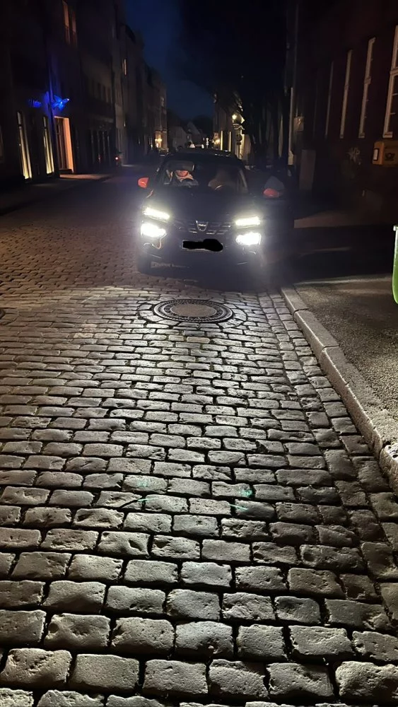

Habe heute auch die Boost-LEDs eingebaut, nachdem ich ja schon die „normalen“ zugelassenen LEDs drinhatte (die kommen jetzt entweder in den anderen Spring - falls ich meine Tochter mit ihrem Kerzenfetisch doch noch dafür begeistern kann, was ich noch nicht glaube - was mache ich dann nur mit ihnen??), weil meine Frau die maximale Helligkeit wollte!
Vergleich:
- Der Aufbau und die Länge sind quasi identisch, nur das „Lüftergehäuse“ hat einen signifikant geringeren Durchmesser. Dadurch ist immer mehr als genug Platz seitlich (also da wo es bei den ersten LEDs rel. eng war). Jetzt „passt“ die LED locker auch mit originalem Deckel, und steht in keiner Höheneinstellung nur im geringsten an. Perfekt!)
- Der Plastikring ist identisch, das heißt, beim Tausch von Standard-LED auf Boost braucht man wirklich nur mit dem Bajonett Lampe raus - Lampe rein machen (und natürlich das Kabel umstecken). Auch die Höheneinstellung blieb zwischen beiden LEDs absolut identisch (eigentlich klar, bei gleichem Ring)
- Sie sind nochmals sichtbar heller. Aber kein riesiger Unterschied,
- Der Lüfter dreht schneller, sicherlich weil viel kleinerer Durchmesser, um den gleichen Luftstrom zu generieren. Und er ist (daher?) einiges lauter. Nun kann man bei stehendem Fahrzeug im Innenraum das Lüftersummen gut hören. Stört aber beim Fahren nicht.
