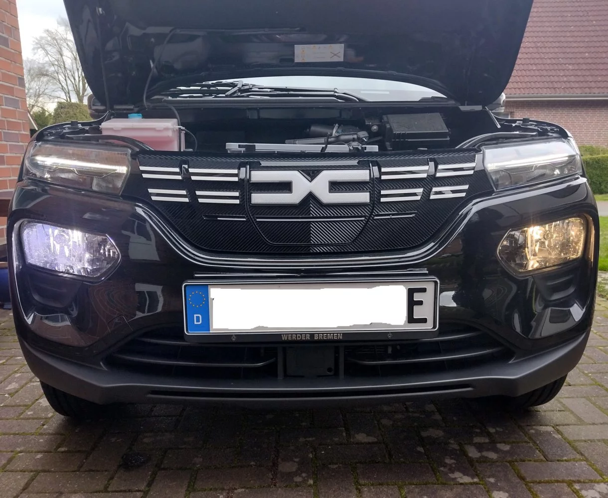

Habe heute die "Boost" eingebaut. Ging mit ein wenig Fummelei ganz gut. Habe sie in "einem Stück" (also nicht den Ring vom Leuchtkörper gelöst) eingesetzt.
Foto: Im Vergleich zu hellsten erhältlichen Halogen H7 (Osram 200%).

Ich habe nun auch die H7 Boost verbaut. Allerdings die Leuchte vom Ring gelöst. Ist einfacher wie an einem Stück. Das ist meine Meinung. Davor die hatte ich die +200% von Philips drinnen. Die war schon recht gut aber gegen die Boost kommt sie nicht mit.
