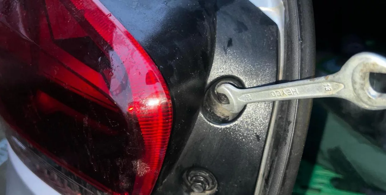

Blöd gefragt, wie baut man das Rücklicht aus, steht das in der Bedienungsanleitung?
Ich hatte schon mal was dazu geschrieben, weil "Rückleuchteneinsatz von außen herausziehen" etwas uneindeutig ist:
Die 2x 10er Schrauben lösen🔧
dann mit beiden Händen & leichtem Elviszitteranfall🕺, die Leuchte nach hinten/zu dir weg bzw. zu dir heranziehen. Dazu benötigte ich keinen Schraubendreher🪛🙅‍♂️Ansonsten wie Rudibee🔝beschrieben(y)

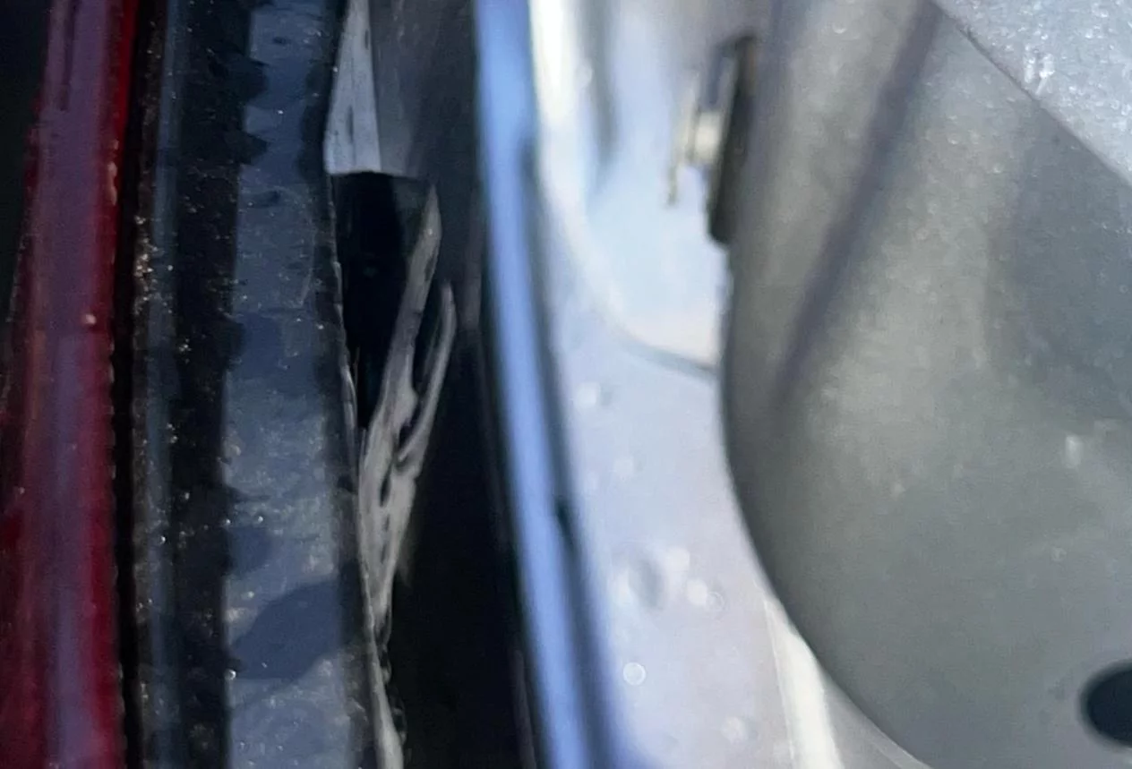

Umgekehrt auf die Lasche achten, dass die zuerst in diese Plastikdoppelscheibe wieder nei findet:
"Den Rückleuchtesatz von Außen rausziehen" ....Erforderte bei mir schon ein beherztes rausdrücken. Wenn man die linke Lampeneinheit abbauen will: beide Schrauben lösen und weglegen, dann sich neben den Wagen stellen und mit der rechten Hand seitlich auf die Lampeneinheit drücken und nach Hinten schieben. Am Besten mit der linken Hand die Lampeneinheit gegensichern, daß sie nicht nach Hinten wegfliegt. Sie wird natürlich von den Kabeln gehalten aber könnte sonst etwas beschädigen.
