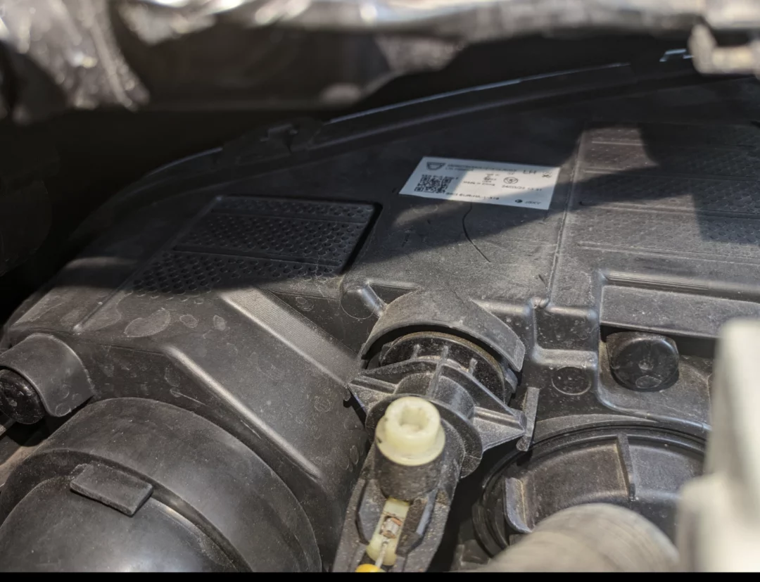

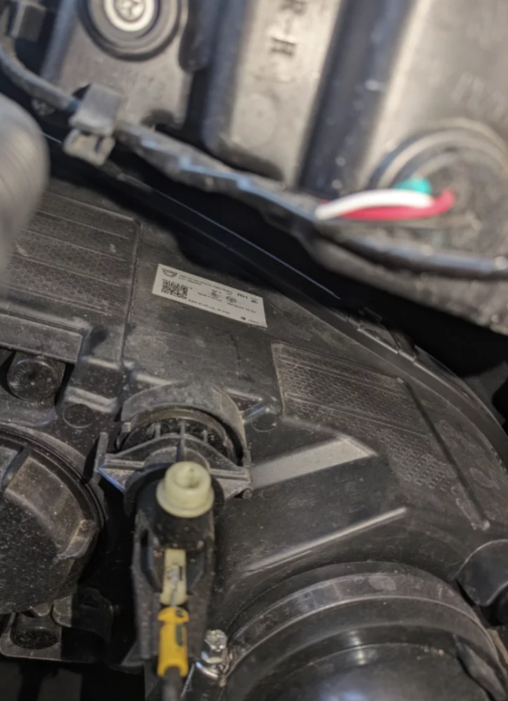

LH:
RH:
Beide in Fahrtrichtung vor der Höheneinstellschraube.

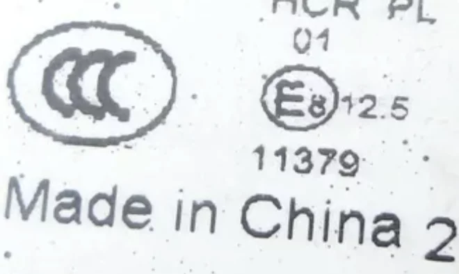

Loite, das ist ja mal sowas von...
Rechts sieht man gar nichts, weil die Batterie im Weg ist und links muss man ewig nach der 11379 suchen. Die steht dann tatsächlich in der kleinstmöglichen Schrift über dem "Made in China"

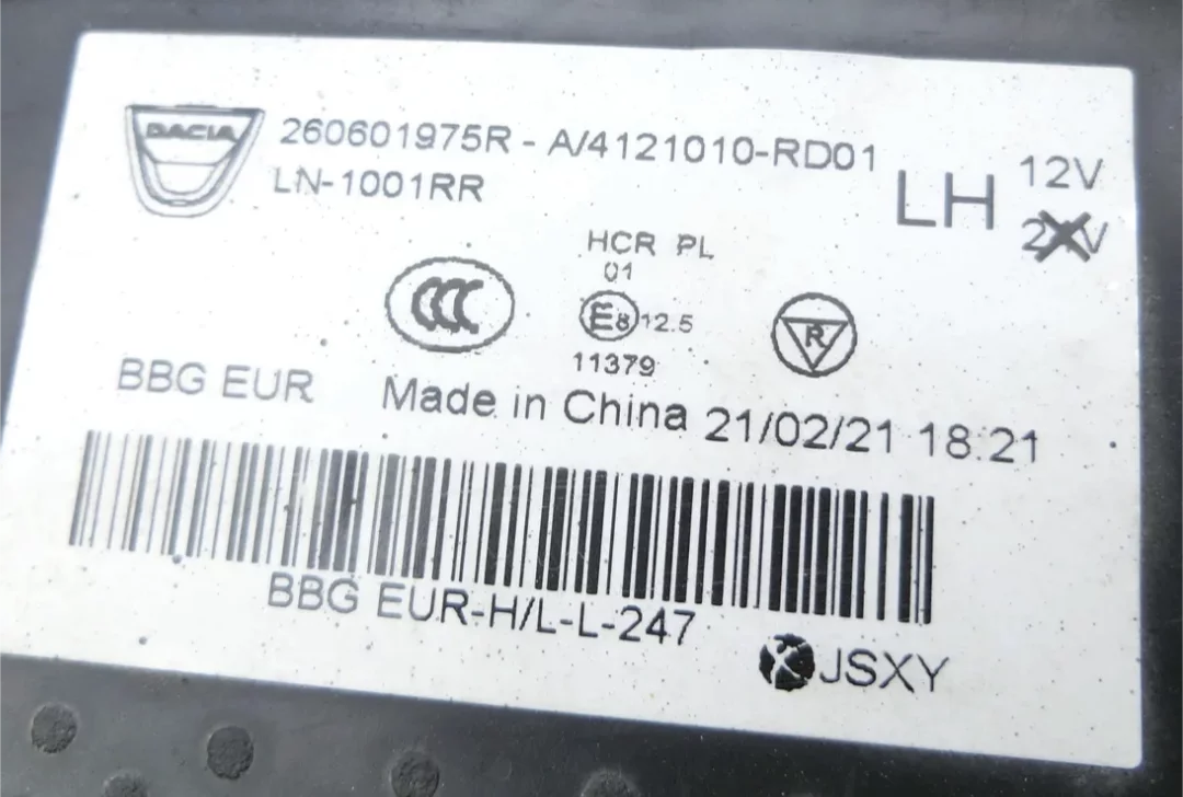

Man muss nur ausbauen, nah genug ran und ggf. vorher Fliegendreck entfernen dann geht's:
(Na gut, das ist ein Netzfund. Mittlerweile ist der Barcode durch einen QR-Code ersetzt worden).

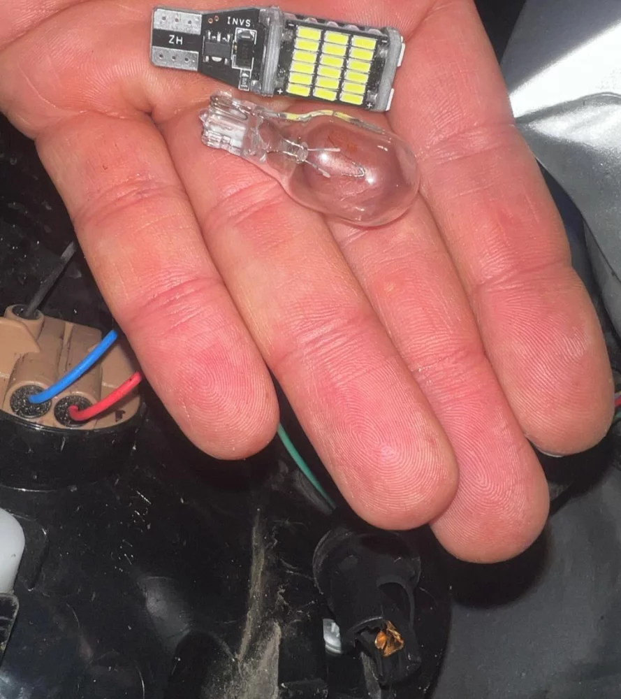

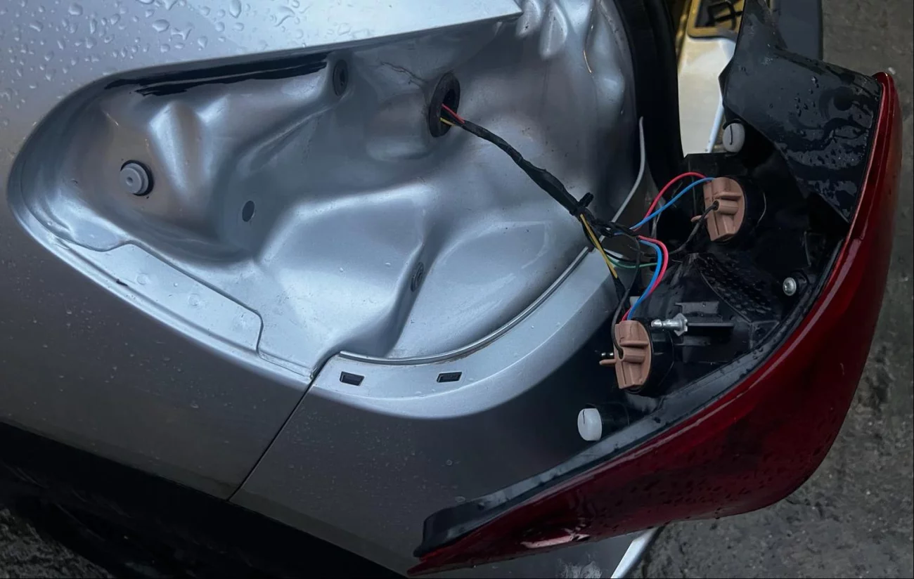

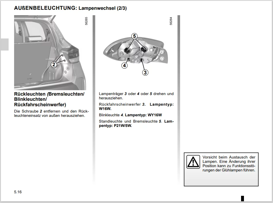

Ich habe seit Gestern die Rückfahrbirnen gegen die LED-Birnen getauscht. Ja, das lohnt sich! Da kann man im Rückspiegel jetzt was erkennen und die Rückfahrkamera (die ich kaum beachte) wird meiner Frau ein Licht aufgehen lassen. Das hat sich gelohnt!
Beim Umbau fiel mir auf: den ganzen Lichtträger haben die ja richtig aufwändig konstruiert. Wenn alles an dem Auto so gemacht wäre....Kostet im Falle von kaputt aber auch ein wahnsinns Geld--ich glaube über 200 Teuro eine Seite.
Blöd gefragt, wie baut man das Rücklicht aus, steht das in der Bedienungsanleitung?
