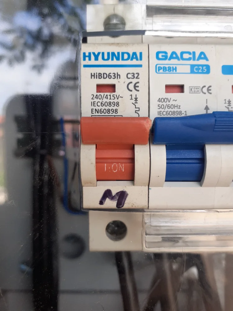

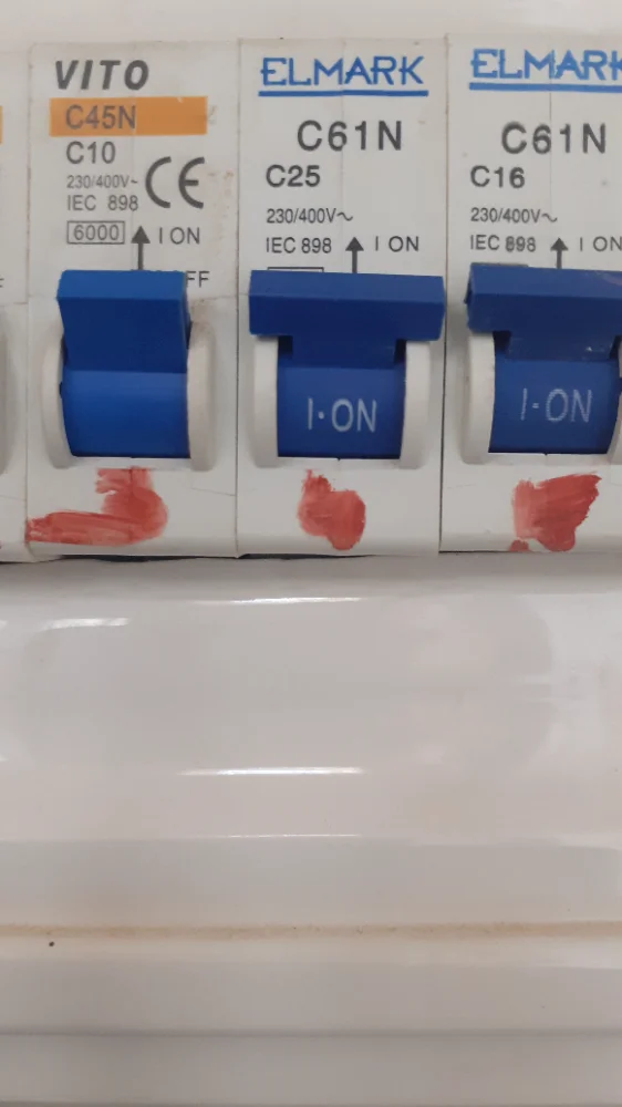

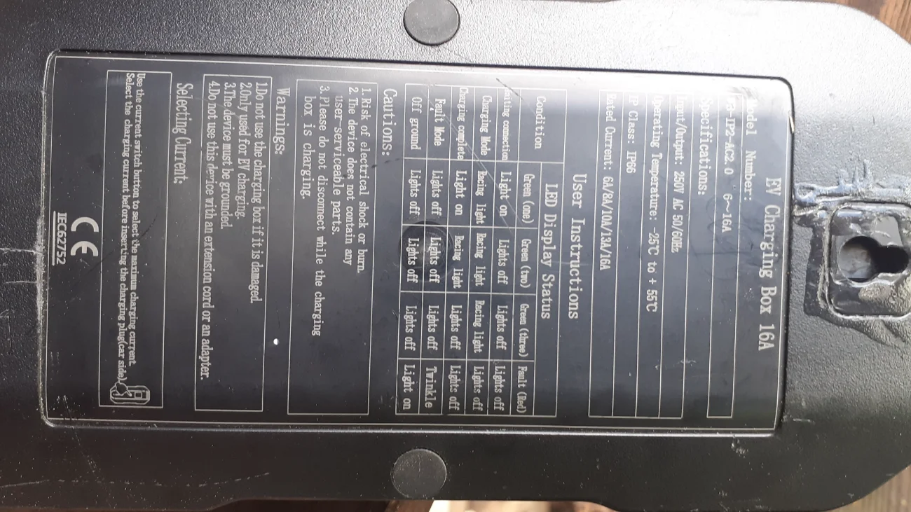

Jetzt habe ich die Rueckseite des Ziegels und die verbauten Sicherungen abgebildet. Vorzaehler und der Leitungsschutzschalter. Ist das ein Gearzar Geraet? Zu den Bildern Leitungsschutzschalter ist die Nummer 4, Vorzaehler ist die Sicherung mit dem "M"
Ich geh mal davon aus, das du mit einem Schukostecker lädst, oder wo steckst du den ein.
Werden in Sofia Steckdose mit C25A Leitungsschutzschalter abgesichert.
Über die 20A habe ich mich auch gewundert.

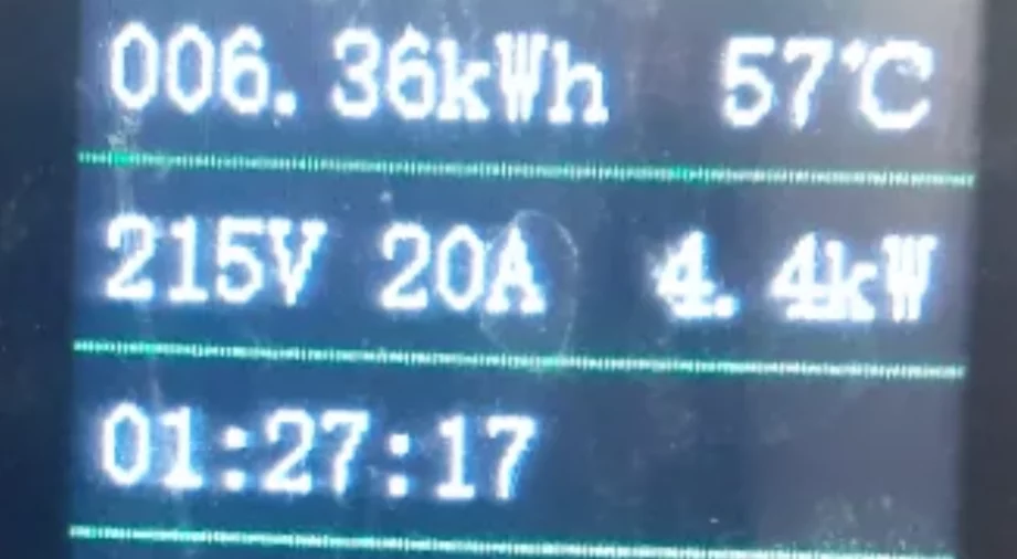

BTW: Operation temperature -25 to + 55⁰C : siehe Thread#24 Bild...Bei bereits 57⁰C nach gerade mal 1:27:17 h ...🧐...(🛌🔥🚒)...aufgepasst.

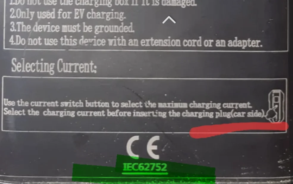

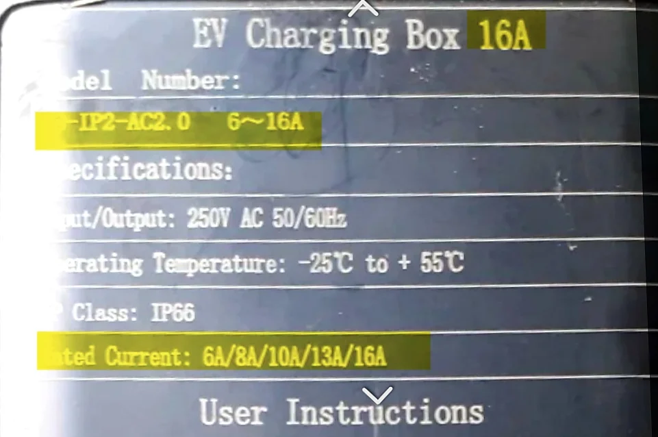

Die Rücksseite zeigt ja was er können dürfen sollte.
Dass er sich auf 20 A einstellen lässt ist lustig bis gefährlich je nachdem welcher Stecker dran ist.
Denke da ist beim Zusammenbasteln in China die falsche Platine mit SW bis 32 Ampere reingekommen.
Ist natuerlich eine Moeglichkeit, halte ich aber fuer eher nicht wahrscheinlich. Die haben ja auch eine funktionierende Raumstation gebaut....Eine Frage ist noch nicht beantwortet: ist das ein GEARZAR Geraet?
Und ein Hinweis an Ladeziegel-user: Stromstaerke pruefen und oder einstellen, erst dann mit dem Auto verbinden. Eh klar. Fuer mich war es bis dato nicht klar offensichtlich, ich habe nicht bemerkt bzw ueberprueft vor dem Anstecken. Wann und warum diese von mir ungewuenschte und gefaehrliche 🔥 Erweiterung des Ladestroms einegetreten ist entzieht sich deshalb meiner Kenntnis und laesst sich fuer mich nicht klaeren bzw nachvollziehen. Ich passe halt jetzt auf.

Das ist ja strange, denn laut Anzeige hat er ja definitiv 1,5h mit 20A geladen:
Also wenn mein Ziegel mir 215V anzeigen würde, ich würde ja echt mal alles ab Zähler prüfen. Das ist schon arg wenig. Zumindest hier war die niedrigste Spannung der letzten 48h 232,1V.
Das Problem liegt (leider) nicht hinter bzw nach der Vorzaehlersicherung. Es liegt an dem Verbundsnetz in dem kleinen Dorf, wo ich lade. Die Schwankungen der Spannung sind leider gross (zwischen 230 und wie richtig beobachtet unter 215 V). Wahrscheinlich je nach Verbrauch im oertlichen Netz. Nix zu aendern.
Ja je mehr ein Transformator belastete wird, desto mehr geht die Spannung in die Knie, vorallem wenn er an der Grenze läuft.
