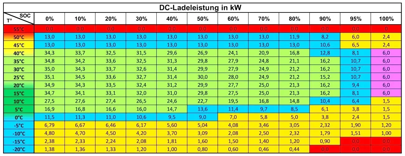

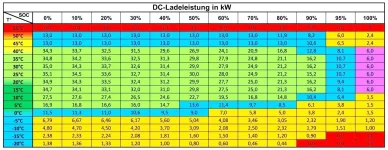

Die Ladegeschwindigkeit vom bruder-märt passt aber nicht zur Tabelle.
Wer weiß wodurch die Tabelle entstanden ist, wahrscheinlich nur in der Theorie.
Wir könnte ja hier mal reale Werte Sammeln und die Tabelle dann entsprechend interpolieren.
Aber vielleicht ist diese ja auch so entstanden.
PS das "h" bei kWh über der Tabelle gehört da nicht hin!
Tabelle schon korrigiert (Einverständnis von @Don Spring voraussetzend) ;)

Ich hab letzt mal eine DC Ladung probiert (nur um zu sehen ob es funktioniert).
War aber von der Leistung eher enttäuscht, Batterie über 10 GradC und 40% waren es 22kW.
Nach kurzer Zeit Batt bei 13 GradC nur noch 14,4 kW bei knapp 50 % SOC, was hat da nicht gepasst?
Ich habe bisher fast keine CCS-Ladeerfahrung (2x geladen). Hab jedoch das Gefühl, dass ggf. die Außentemperatur noch mit einfließt(?), bzw. die "Temperaturschwelle / Kennfelder" eine andere als in der Tabelle ist. Also nicht 0° / 5° / 10° sondern z.B. 3° / 8° / 13°. Bzw. bei geringerer AT eh schneller gedrosselt wird. Die Tabelle wird so oder so, nur eine grobe Annäherung zum wirklichen verhalten sein.
Komme zur Vermutung, da die angezeigte Ladeleistung / Reku bei "wärmerem" Akku und geringerer Außentemperatur niedriger als die Tabelle ist. Bzw. unter 15° mag das BMS noch nicht wirklich und drosselt daher insg. stärker ...
Die beschriebene Ladeleistung von @bruder-maert passt teils gut auf die 10° bzw. später auf die 5° Zeile aus der Tabelle.
Tabelle: 10° / 40% Vorhersage -> 24,6kW - Ist: 22kW (passt).
Tabelle: 5° / 50% Vorhersage -> 13,6kW - Ist: 14,4kW
Annahme mit Theorie die Außentemperatur fließt mit ein, könnte dazu führen dass bei 10° Außentemperatur und 10° Akku die Tabelle "stimmt" und bei z.B.
5° Außentemperatur und 10° Akku früher auf die "5°" Werte gedrosselt wird?
Wie warm war es denn? Eher auch Akku Temperatur? Spricht eher gegen die Theorie oder doch kälter als Akku Temperatur?

Solange es kalt ist eben mal eine Zeile tiefer schauen...
