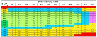

Hab das neue Modell heute erstmals per CCS geladen - kann die Ladetabelle bei 2Grad erstmal grob bestätigen - hier hat sich also höchstwahrscheinlich nicht viel verändert. Der gewünschte Ladeendstand kann in der App oder im Fahrzeug jederzeit angepasst werden.
Hatte ja letzte Woche die Ladetabelle für den "neuen" bei 2Grad grob bestätigt - gestern aber etwas andere Erfahrungen an einer Aral Pulse CCS gemacht.
Diesmal waren es 4 Grad Außentemperatur - der Wagen stand zuvor 12h auf zugigem Bahnhofsparkplatz bei 4-6 Grad tagsüber - davor am morgen 50km mit 80-100km/h . Zwei Tage vorher hatte es noch so 10-12 Grad Außentemperatur - dann kühlte es rapide ab.
Ich frage mich wie lang hinkt der Akku hinterher bei Anpassungen an die Außentemperatur ?
Können das wirklich mehr als zwei Tage sein?
Laden startete bei 22% mit 17kW / 50-75% mit 24-24,6 KW / 75-80% mit 20KW / 80%- 92%mit 16,2KW / 95% mit 13,5KW - das entspricht laut Ladetabelle ungefähr der 12-15Grad Kurve.
Insgesamt in 1h von 22%-95% mit 20kWh - alles bei 4Grad ( die Heizung lief die ersten 25min auch noch).
Hätte ich jetzt anders erwartet nach den Erfahrungen der Vorwoche.
Was mich vor allem wundert sind die 13,5KW bei 95% - das steht bei keiner Temperatur in der Tabelle.
Muß ich mir wohl doch einen Dongle besorgen mit ner App und die Akkutemperatur auszulesen ( hab schon viele alte Beiträge dazu gelesen - aber wenig dazu gefunden welcher aktuell zu empfehlen ist ).
Da ich den Wagen beruflich nutze ist es für mich dann doch entscheidend zu wissen lädt er jetzt 1h oder eher 2,5h bei kühlen Temperaturen.

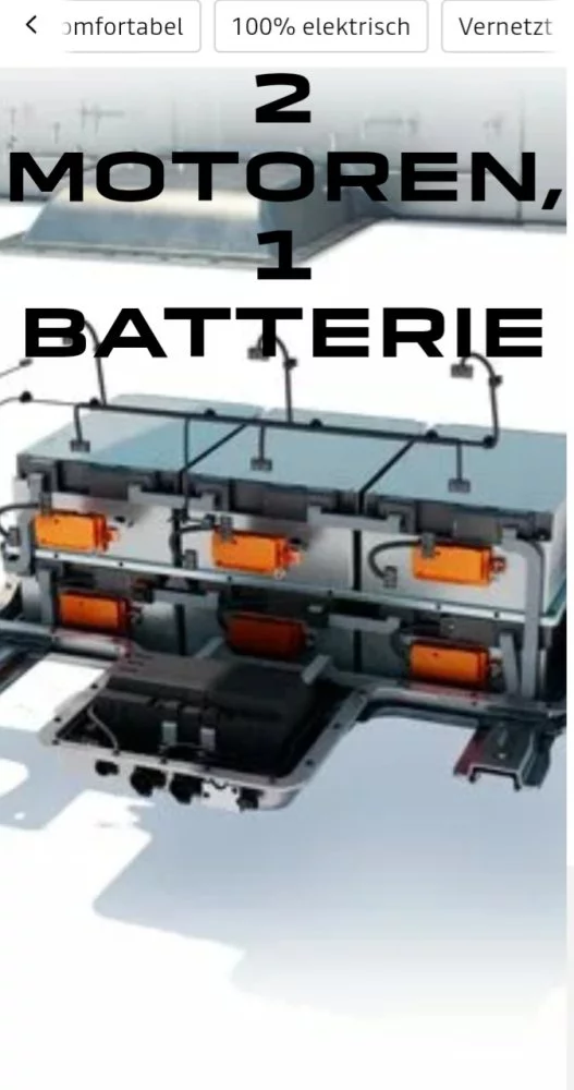

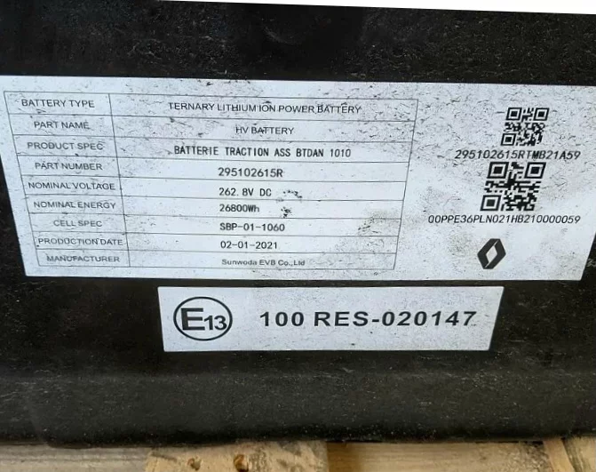

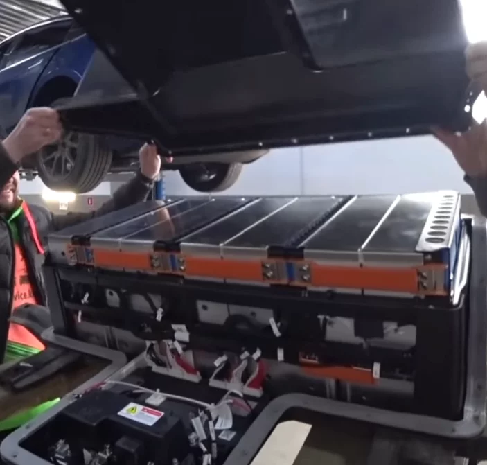

Hallo @Knutmut ,
Danke für deine ausführliche Beschreibung zur Entwicklung deines Ladevorganges in der nun kalten Jahreszeit...
Denke auch, dass mit einer gewissen "technischen, thermodynamischen 🔁 Verzögerungszeit" die gut gekappselten Akkuzellenblöcke ihre eigene Zeit benötigen, um völlig "Aussentemperiert "🥶" angepasst" durchgekühlt zu werden...
Siehe Bilder offengelegter "Zellentank"...

HV AKKU 🔋 im Dacia Spring, mit diesem Aufkleber auf dem Gehäuse, dort steht die Information...gerne mal ein Bild von den "Neulingen" mit dem 2024er Facelift Phase 2.
Über solche Kleinigkeiten kann ich mich sogar freuen...bin gespannt...📸...🤔...📸...

In 12h kühlt der Akku schon etwas aus.
Aber Deine Fahrt wird ihn auch ein wenig vorgewärmt haben.
Durch das recht zügige Laden bei nahezu idealem Start-SoC wurde der Akku dann während des Ladens auch allmählich immer wärmer.
Aber es bleibt halt beim schätzen.
4Grad mit Wind und Regen kühlt stärker als 4Grad, wenn der Wagen in der Sonne steht.
Wenn Du auf recht genaue Planung angewiesen bist, wäre ein OBD-Stecker mit App wahrscheinlich wirklich empfehlenswert.
Als App nutze ich Carscanner und bin damit wirklich sehr zufrieden. Neuerdings kann man sich die Werte sogar per Carplay auf dem MediaNav einblenden lassen.
Aber es gibt sicher auch viele weitere empfehlenswerte Apps.
