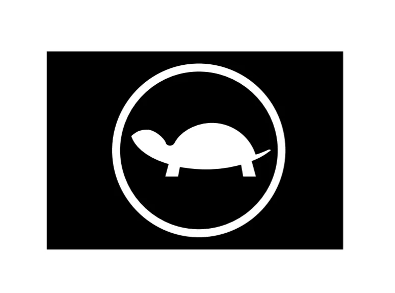

Btw.: ich hatte noch nie ein Schneckensymbol...kommt das erst auf der Autobahn bei voller Leistung oder bereits vorher beim Losfahren?🤔
Die gemeine Spring-"Schnecke":
Hast recht ist natürlich echt eine Schildkröte.

Und kommt das Symbol nur beim Abrufen der begrenzten Leistung oder ist das dann immer im Display?
Ich wundere mich nur, weil ich das bisher (auch bei Temperaturen deutlich unter 0°C) noch nie gesehen habe.
Kommt in dem Moment, wo die Batterie nicht die Leistung liefern kann, die das Auto bräuchte in der momentanen Situation (Geschwindigkeit, Steigung, Strompedalstellung). Dann regelt das BMS die Leistung auf den höchsten Wert herunter, den die Batterie liefern kann.
Sobald Du z.B. den Fuß hochnimmst, reicht die Batterie-Leistung wieder für die Anforderung, und die Schildkröte geht aus.
