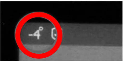

Heute wieder dieses kackende Männchen im Display gehabt und
prompt war die Ladeklappe zugefroren.

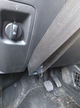

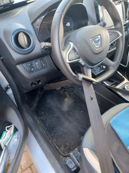

Feldmäßige Abhilfe: Klappenhebel in der Offenstellung fixieren (zu irgendwas muss der Sicherheitsgurt doch gut sein),
an der Klappe einen flachen, stabilen Gegenstand einführen,
eine viertel Drehung, rechts oder links, und die Klappe springt auf.

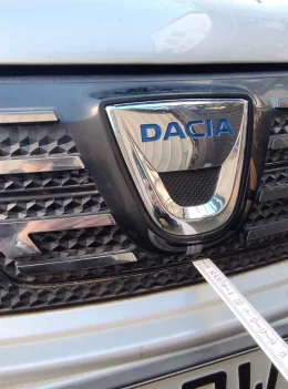

Bei mir klappt es bei zugefrorener Klappe meist auch nur mit dem Zollstock, da brauche ich den Sicherheitsgurt nicht dafür: 1x am Hebel gezogen reicht: Dann entriegelt der Schließmechanismus, auch wenn sich die Klappe selbst, weil angefroren, noch nicht bewegt. Und dann mit dem Metermaß nach oben hebeln.
Nur wenn man dann von oben nochmal "nachdrücken" würde, hört man ein leichtes Klicken, und die Verriegeln wäre wieder drin.

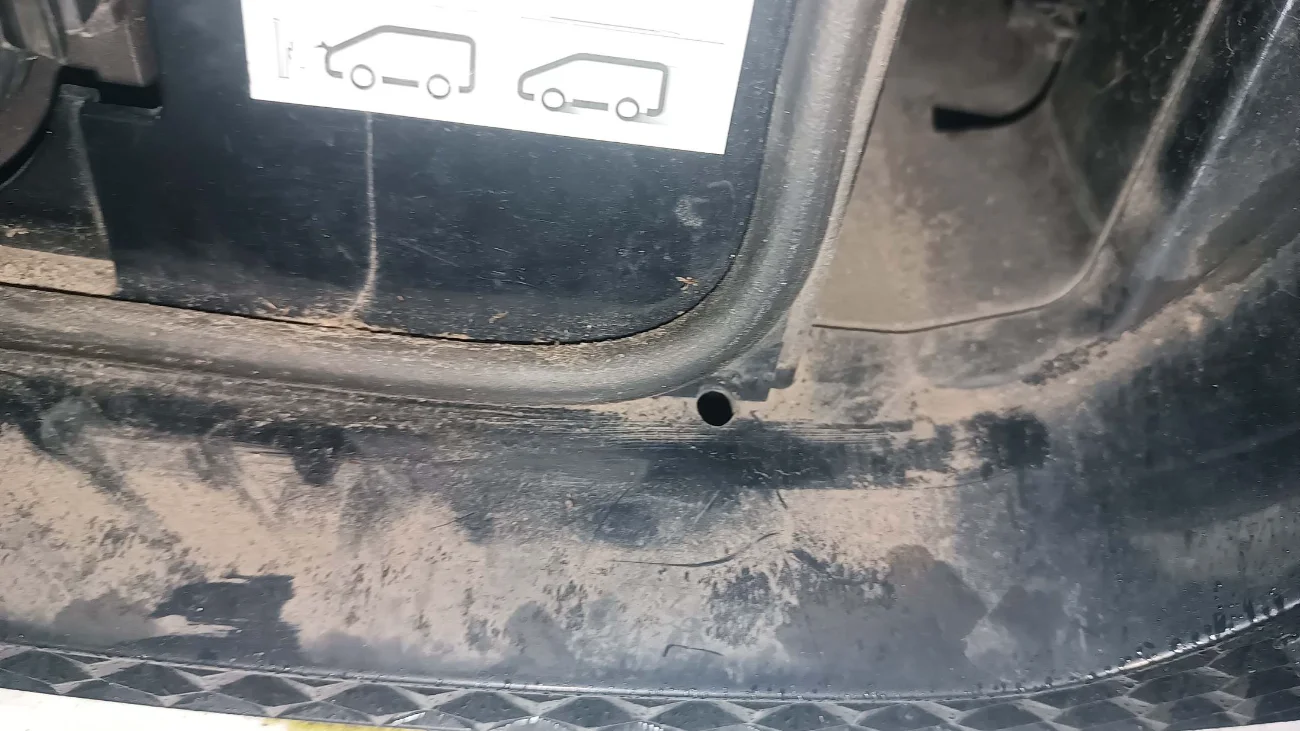

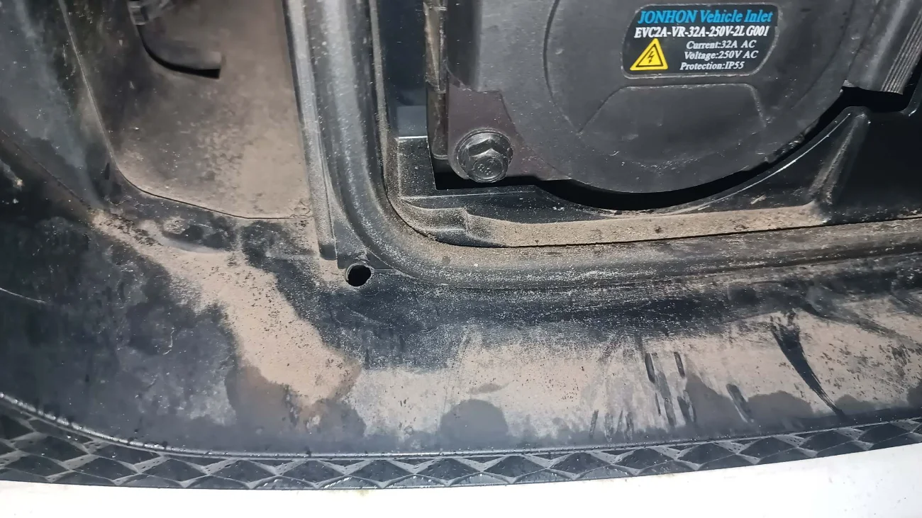

Ich hab zwei Ablauflöcher links und rechts gebohrt und die Dichtung einmal ordentlich mit Vaseline eingeschmiert, seit dem hab ich das Problem nur noch selten.
Die Idee gefällt mir! Mal ein ganz anderer Ansatz, und einer, der das Problem nicht nur vermindert, sondern erst gar nicht entstehen lässt!
Kannst Du das noch kurz beschreiben, wo und wie genau, oder ein Photo?
Danke!

Sind ja recht klein. Und trotzdem läuft das ab, und nicht nur drumherum?
Klasse! Ich hätte gedacht, dafür wären weit größere Löcher nötig. Danke für die Bilder!
