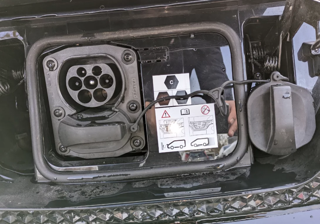

Ladeklappe zugefroren!
Mir ist die Klappe auch schon zweimal zugefroren. Ich habe die Dichtung mit Talkum Pulver eingerieben und habe seitdem keine Probleme mehr.
Zuvor half immer, an der Klappe im geschlossenen Zustand mechanisch zu wackeln und anschließend den Zug nochmal zu betätigen. Dann ging es immer.
Die Position und die Wertigkeit des Zugs im Innenraum sind ohnehin so ein Thema. Meiner Frau ist es schon passiert, dass sie neben dem Zug für die Klappe auch den für die Motorhaube versehentlich gezogen hat. Erst auf der Autobahn fiel ihr dann auf, dass die Haube ungewöhnlich stark wackelt. Sie hat dann angehalten und sie wieder verriegelt.
Heute morgen bei uns -12° gestern war ich gefahren bei Schneematsch natürlich war meine Ladeklappe heute zugefroren vorgewarnt von diesem Forum habe ich sehr vorsichtig am Hebel im Auto gezogen das ging auch ganz leicht die Klappe ging aber nicht auf vorne habe dann mit einem Föhn in einem Abstand angeblasen nach 10 Minuten ließ sich die Klappe bewegen und ich konnte sie aufmachen eigentlich ganz logisch gestern Regen von vorne und heute Minus 12 Grad
