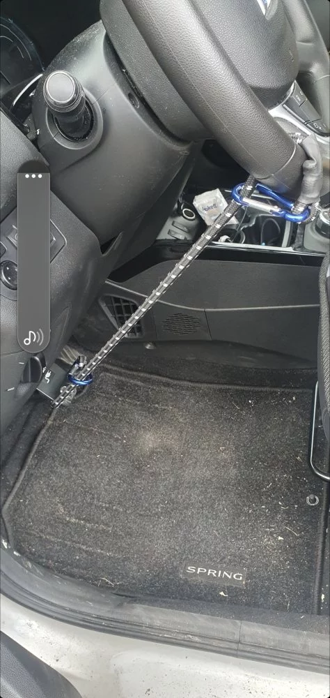

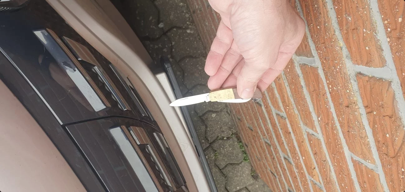

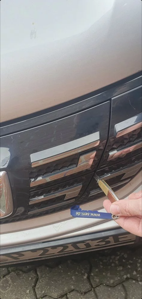

Die Klappe ist mir häufiger zugefroren. Links und rechts mittig an der Klappe ist der Flaschenhals. Lösung ist, den Öffnungshebel mit einem gummi auf Zug halten, so daß er aufgezogen bleibt. Dann mit einem kleinen Messer am Flaschenhals links und rechts etwas biegen. Das löst den Eispropfen und die Klappe geht auf. Hat bis dato immer geklappt. Kann gerne Fotos senden, wenn erwünscht.

Anbei die Fotos:
