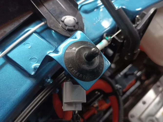

Hat einer eine Ahnung, warum die Klima nicht laufen darf wenn die Haube offen ist?
Klima insbes. die Heizung wird mit der Hochvolt betrieben. Wenn die Motorhaube geöffnet ist könnte jemand daran harumschrauben. Aus Produkthaftungsgründen schaltet Dacia den HV-Schütz ab wenn die Haube als offen erkannt wird.
…Aber wie kann er dann fahren, mit geöffnetem HV-Schütz?
Einzige Lösung, zusätzlicher Schalter und an eine der Seitentüren verschalten.
Moin! Ich fand Deine Idee ja gut, (und habe mich heimlich ein wenig geärgert, nicht selbst darauf gekommen zu sein)
Der Schalter sieht aus wie ein Türkontakt, ist geschaltet wie ein Türkontakt (schließt bei Haubenöffnung)
aber
er schaltet offenbar den Ladevorgang und vieles anderes ab , wenn die Haube geöffnet ist.
Bleibt also nur Strippen ziehen!
Und Frunk- Besitzer mit Gasdruckdämpfer können zusätlich zum Kontakt für die Klappe gleich noch einen für die Haube parallel mit einbauen. Das werde ich jetzt nämlich ergänzen.
Nein, Ladevorgang (min. AC) funktioniert auch bei offener Haube.
Ob auch bei DC weiß ich nicht genau.
Den rote Faden, was den Haubenkontakt betrifft, habe ich noch nicht gefunden.

Das Streben nach einer Anzeige liegt wahrscheinlich an der Nutzung von Frunks.
Dadurch wird die Motorhaube ja ähnlich häufig geöffnet wie die Kofferraumklappe.
Insofern kann ich das Interesse schon nachvollziehen - auch wenn ich es als „nicht-Frunk-Nutzer“ auch persönlich für überflüssig halte.

Mann, ich habe ein Auto bekommen, keine Pferdekutsche aus dem Mittelalter. Da verbauen die
Pfennig Fuchser jeden einzusparenden Cent nicht, aber einen Schalter setzten sie an der Motorhaube
trotzdem. Der soll, wenn er schon mal da ist, aber nicht dazu dienen den Fahrer zu informieren.
Nein, zu banal, der Schalter soll verhindern dass der Fahrer vom Ventilator skalpiert wird, wenn er
den Kopf wiedermal zuweit in den Motorraum streckt, weil er die chinesischen Kauderwelsch Aufkleber
zu entziffen versucht. Aber nur wenn die Vorklimatisierung läuft. Wenn er die Clim im Innenraum
von Hand eingeschaltet hat, und dann erst die Motorhaube öffnet, kann er sich gerne frisieren
lassen. Das ist dem Schalter dann sowas von egal. Und während der Fahrt darf das Wunder chinesischer
Technik gerne die Schnauze öffnen.
