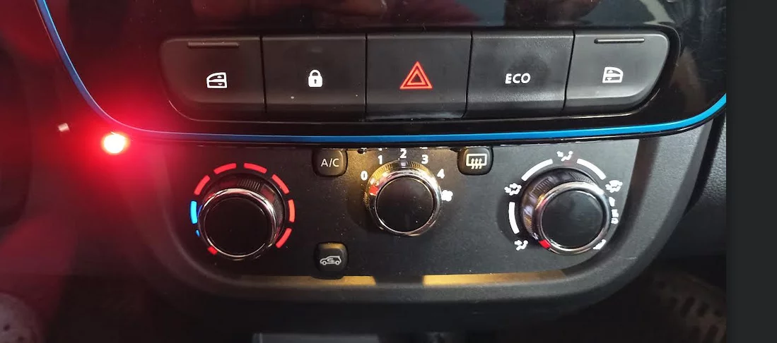

Ich bin kein Sitzriese. Ich sehe die offene Ladeklappe nicht, wenn ich nicht extra nach vorne rutsche, die versteckt sich hinter dem Wischergestänge. Zweimal bin ich nach dem Verstauen des Ladesteckers schon einfach losgefahren. Einmal bei Starkregen, die Kontakte wollten gar nicht mehr trocken werden.
Noch übler sollte es den Leuten mit der neuen, seitlich öffnenden Ladeklappe gehen.
Nun habe ich eine Kontrolleuchte eingebaut, damit das nicht wieder vorkommt. Leuchtet, sobald Klappe geöffnet wird.
Nach Zündschlossbeleuchtung und Beleuchtung der Druckschalter nun das dritte LED Lämpchen in der Konsole.
