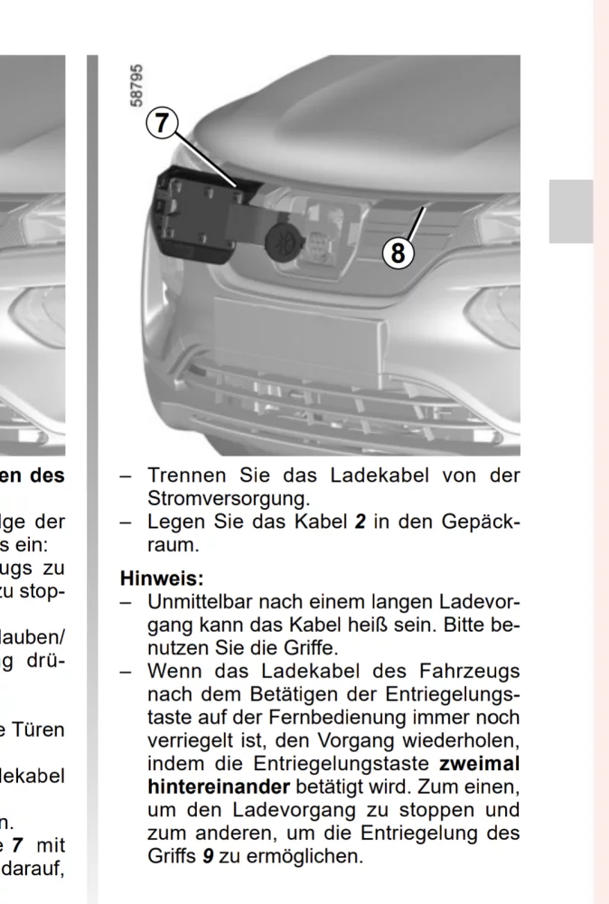

Oder nach AC-Ladung einfach zweimal hintereinander die Entriegelungstaste an der FB drücken wie in der Bedienungsanleitung beschrieben:

Bei unseren ist es genau so, wie Du es gerne hättest:
AC-Laden: 1x mit Schlüsselfernbedienung aufdrücken öffnet die Türen aber nicht den Ladestecker. Ladung läuft weiter. Man kann also was auch dem davor verschlossenen Auto holen - oder sich reinsetzen - während er lädt.
Ein 2. mal auf den Schlüsselentriegelungsknopf drücken: Ladung stoppt, Ladestecker wird freigegeben.
Dann entweder innerhalb ca. 30sec. Stecker abziehen. Oder warten, dann verriegelt er wieder und lädt weiter.
Ich finde das optimal so.
