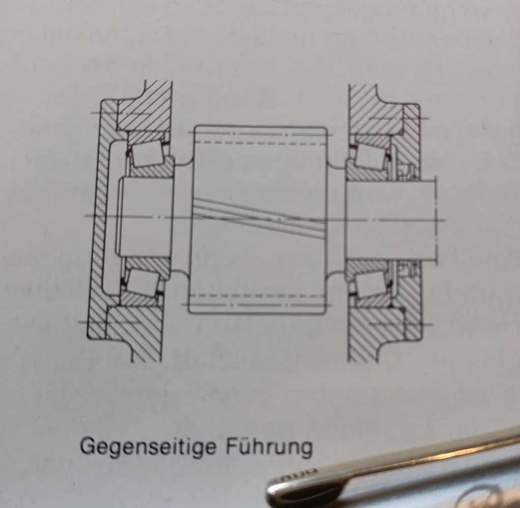

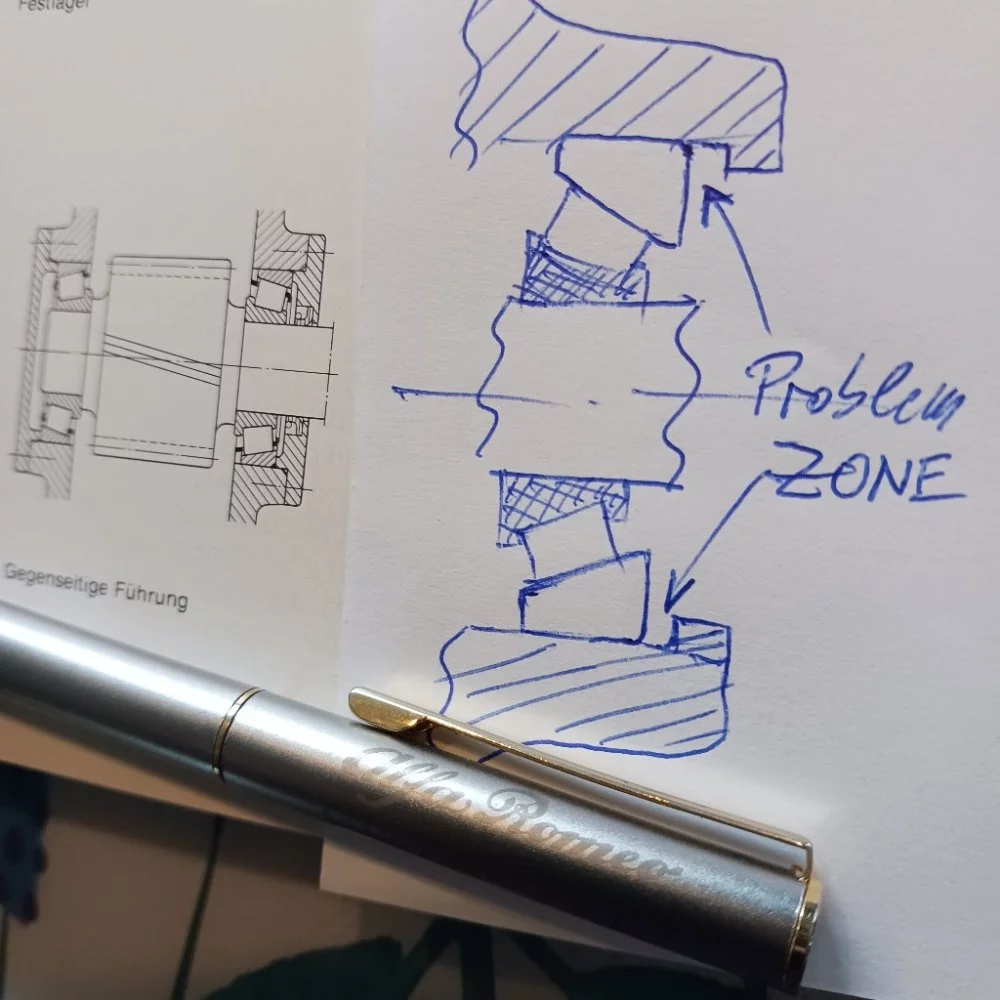

Vor dem kostenintensiven und zeitintensiven Lager/ Lagerschalentausch , also das Ausziehen aus der Lagerpassung würde ich vorher den Spalt bzw. Abstand in der " Problemzone" messen, rein informativ:
Falls dieser ausgefräßte Lagersitz nicht bis Gehäusewandung- Ende in der z.B. einfache Passung H7 bis ganz durch messbar ist, wird das nachher beim Einbau zur Falle:
Falls diese nachteilige Art der Fräsung, z.b. eher konisch und am Ende noch mit einem großen Radius am Fräser hergestellt wurde, könnte auch eine neu eingepresste Lagerschale nicht auf Formschluss anliegen...und wieder durch Lastwechsel loswerden...und wandern...klonk...böse !
●Sehe die Gefahr, dass beim undefinierten Einpressdruck x- Tonnen die Dacia Getriebehälften versagen und reißen...
Vielleicht ist das nachvollziehbar auf Grund einer kleinen Handskizze...hihi
wenn @ibiza2004! recht hat und die Lagerschalen ursprünglich nicht ganz eingepresst waren um das Spiel auszugleichen, dann müsste es doch möglich sein, die Lagerschalen je einen mm zurückzubewegen (von Außen) und ein erneutes Verschieben zu blockieren. Dann müsste man das Getriebe nicht zerlegen. Blödsinn?
Daher will er ja schauen ob da Unterlegscheiben eingelegt werden könnten. So habe ich das verstanden...
Und wie dann ein erneutes Verschieben blockieren, noch dazu von Außen?
