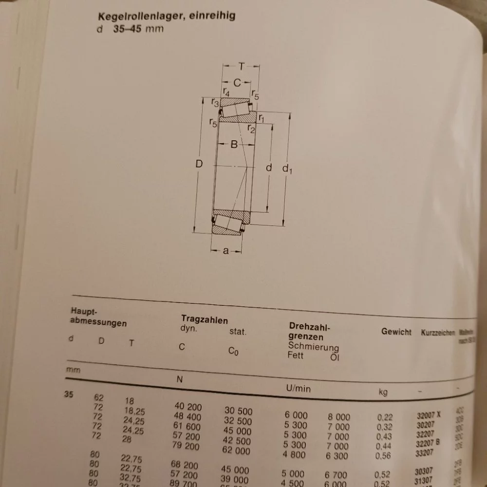

Es wird dir richtig Mühe machen, denn, im Gegensatz zum Lünettenspiel ist diese Hauptwelle als eher starr zu betrachten. Die größte Beanspruchung liegt eben in der Schrägverzahnung, um große Kräfte und Drehmomente über die Zahnflanken "weiterzuleiten", leider wird das unseren Dacia Spring zum möglichen Verhängnis...mal mehr oder weniger halt...
Würdest du eventuell die Wellen- und Sitzdurchmesser, Lagerschale Breite hier freundlicher Weise angeben ?
Oder gerne per PN, wäre gerne auch behilflich bei der z B. SKF KEGELROLLENLAGER Auswahl...

...sebst wenn - @ibiza2004! hat ja keinen Verschleiß an den Lagern finden können!
Nur so am Rande: Es müsste doch reichen, nur eines der beiden Lager auszupressen, im aktuellen Fall eine ca. 0,9mm Distanzscheibe unterzulegen und das eine Lager wieder einzupressen. Weil das Ganze muss doch nicht mittig sein, oder?
