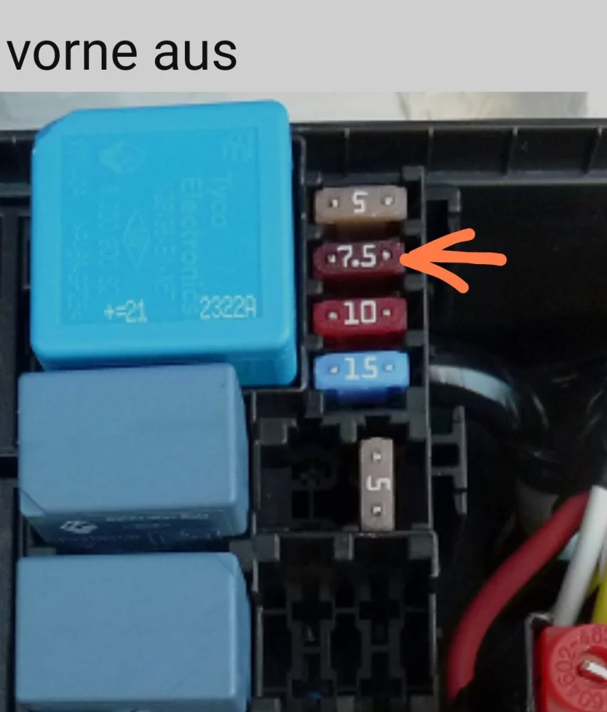

Ah, Sicherung ist defekt. Neue Sicherung eingebaut und siehe da, Fehler ist weg.😁
Die Sicherung sitzt im Sicherungskasten im Motorraum die 7,5A Minisicherung.
Gibt es eigentlich irgendwo einen Belegungsplan von den Sicherungen vorne?

Ein Bild von der immer wieder defekten Sicherung?
Bleibt der Fehler dauerhaft bestehen solange die Sicherung defekt ist?
Was hat nicht mehr funktioniert?
Ich hab kein Bild der defekten Sicherung gemacht. Sieht halt aus wie eine Defekte Sicherung.
Ja genau, solange die Sicherung nicht getauscht wird, bleibt der Fehler bestehen. Im Display steht "Elec-System prüfen" und die orange Lampe ist an.
Die Sicherung ist für die Wasserpumpe.
Ich habe Mal versucht das alles ein wenig Nachtüberfolgen. So wie ich es sehe, hängt an dieser Sicherung nur die Wasserpumpe. ich finde aber leider keine Schaltpläne für den Wagen oder zumindest einen Belegungsplan für den vorderen Sicherungskasten.

Nicht von der defekten Sicherung die logischerweise wie eine defekte Sicherung aussieht 😀 sondern wo sie sitzt
Hier geht's zur Sicherung-Abteilung:
Beitrag im Thema 'Die Konsequenzen einer defekten Sicherung: Warnung!' Diskussion zu Die Konsequenzen einer defekten Sicherung: Warnung!
Defekte Wasserpumpen gab es schon im Laufe der Zeit, da wurde aber soweit ich mich erinnern kann auch ein Relais heiß. Wenn die Klima da auch noch mitmischt könnte auch der Compressor der Übertäter sein
Kann es sein, das die Klima an der 12V Batterie hängt und der DC DC Wandler auch mit dem Kühlwasser gekühlt wird?
Hört sich plausibel an, dann wäre eher due Wasserpumpe schuld daran. Das kann bestimmt jemand der sich damit auskennt bestätigen.
Ich bin mir nicht sicher ob ich das Bild aus dem anderen tread hier verwenden darf und selber kann ich Grade ja kein Bild machen. Daher als Beschreibung.
Die oberen vier Mini Sicherungen neben dem großen hellblauen Relais. Dort die zweite von oben 7,5A
LG Mathias
Klar, darfst Du, am besten geht mit Screenshot
Das sieht so aus als ob das Mini Dichtungen sind
Die ich hab sind glaube ich größer
Will mir wohl doch mal ein paar bestellen
Vorne im Sicherungskasten sind drei verschiedene Sorten verbaut. Mini, Midi (das sind die "normalen") und Maxi Sicherungen.
