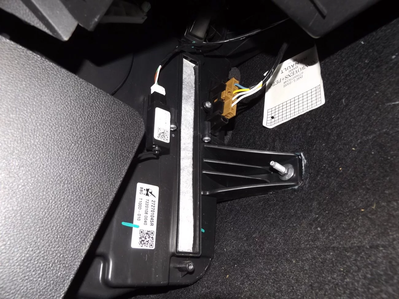

Der Innenraumfilter/Pollenfilter ist beim Spring (MY22, BJ 2022) sehr einfach zu wechseln.
Er ist laut Inspektionsplan alle 12 Monate zu wechseln und wird bei jeder Inspektion getauscht.
Das Geld kann man sehr leicht sparen.

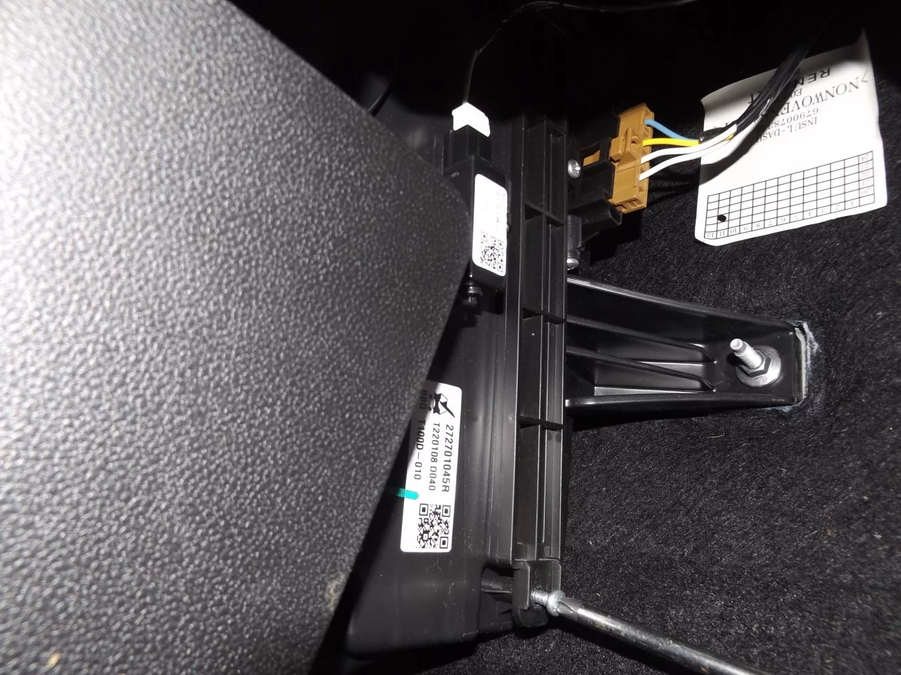

Hier eine kleine Anleitung:

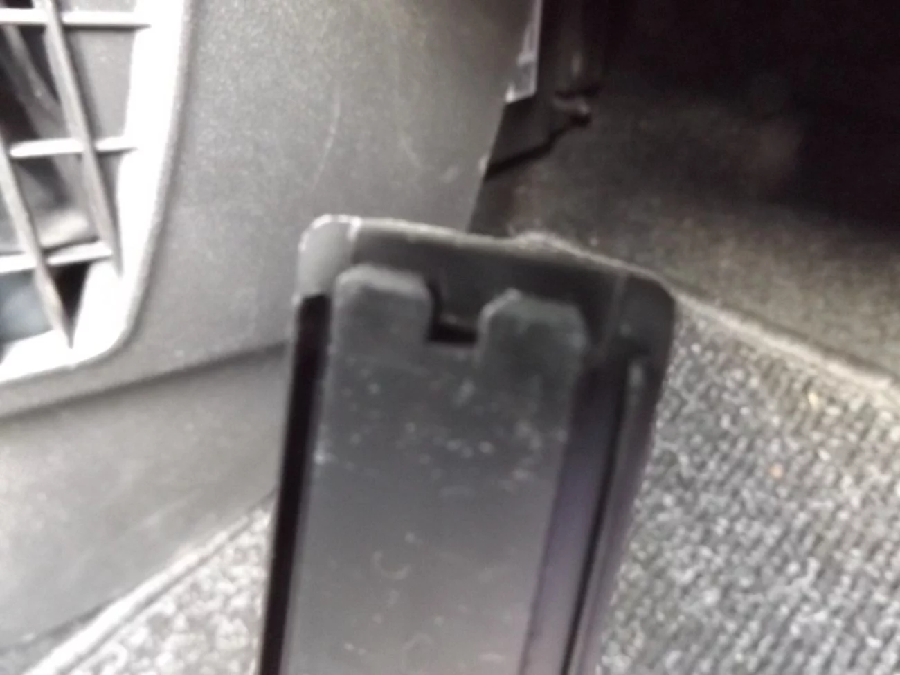

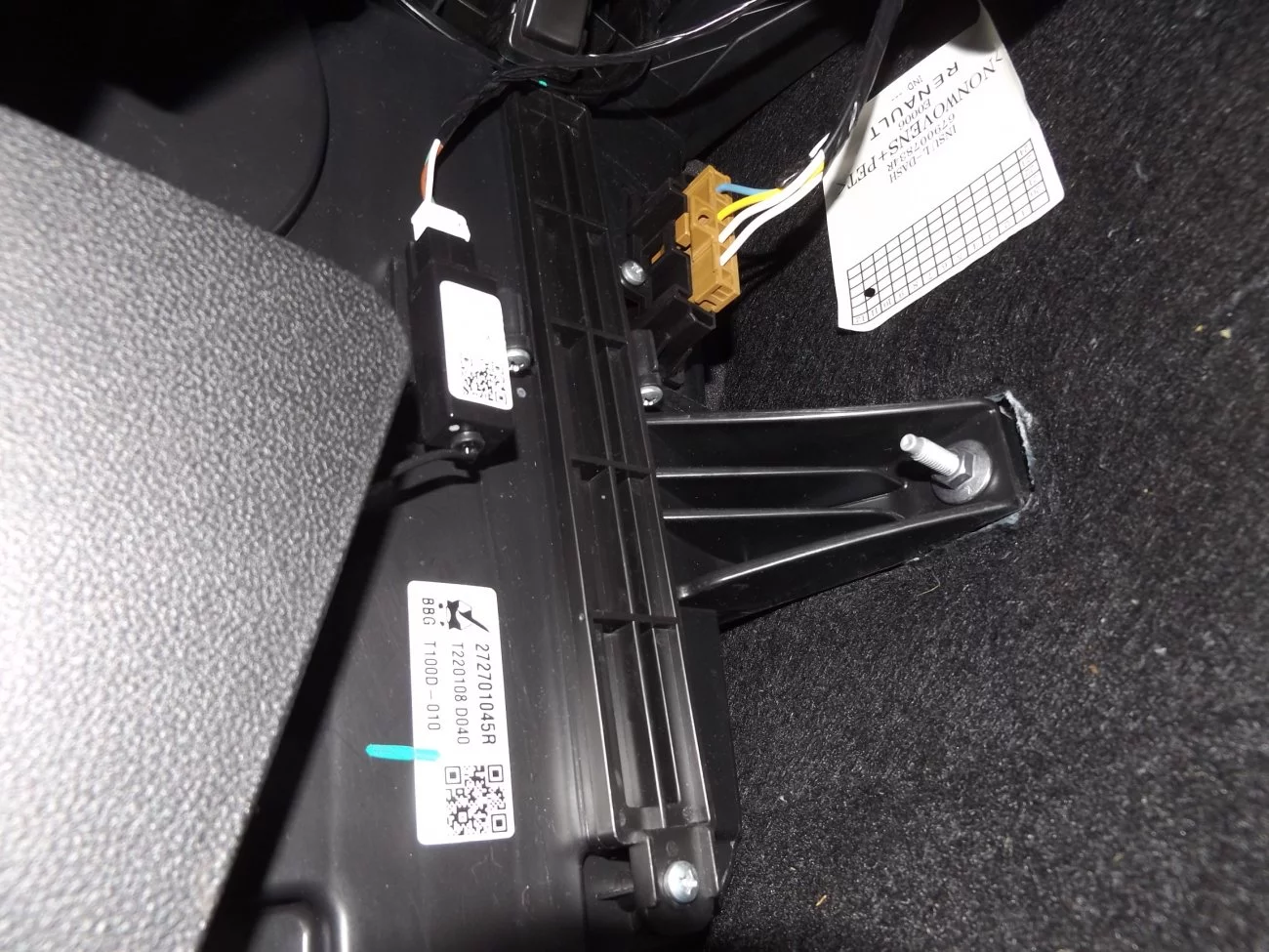

- Die Abdeckung, hinter der sich der Filter befindet, befindet sich im Fußraum (Mittelkonsole), Zugang von der Beifahrerseite.
- Schraube unten herausdrehen.
- Abdeckung nach unten herausziehen.

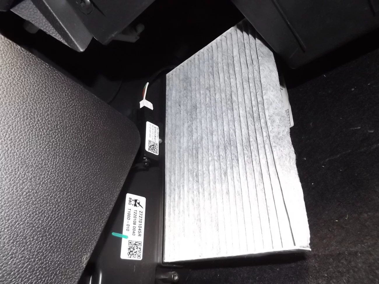

- Filter herausziehen (ein klein wenig gefummle, am Besten mit einer kleinen spitzen Zange greifen.

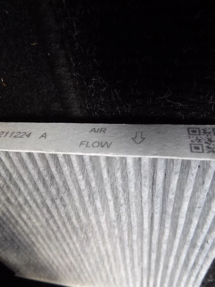

- Beim Einsetzen des neuen Filters auf 2 Dinge achten: 1. Lamellen senkrecht. 2. Luftrichtung beachten (die Luft kommt von vorne und wird nach hinten geblasen).
PS: Der neue Filter hat 15,90 Euro inkl. Versand gekostet (Stand Mitte April 2023).

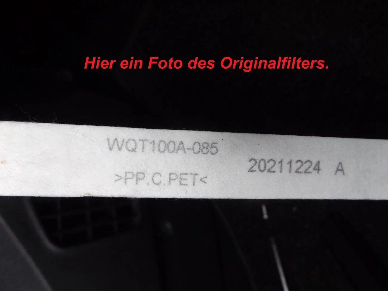

Ein paar Fotos (Originalfilter) sind beigefügt.
OE/OEM Referenznummer(n): 8201728761
Länge/Breite 202 mm / 190 mm
Der Filter hat eine Dicke von 19,5 mm

Ein normaler Innenraumfilter filtert keine Gerüche. Da musst Du beim nächsten Wechsel einen Aktivkohlefilter nehmen. Die bringen etwas Erleichterung...
