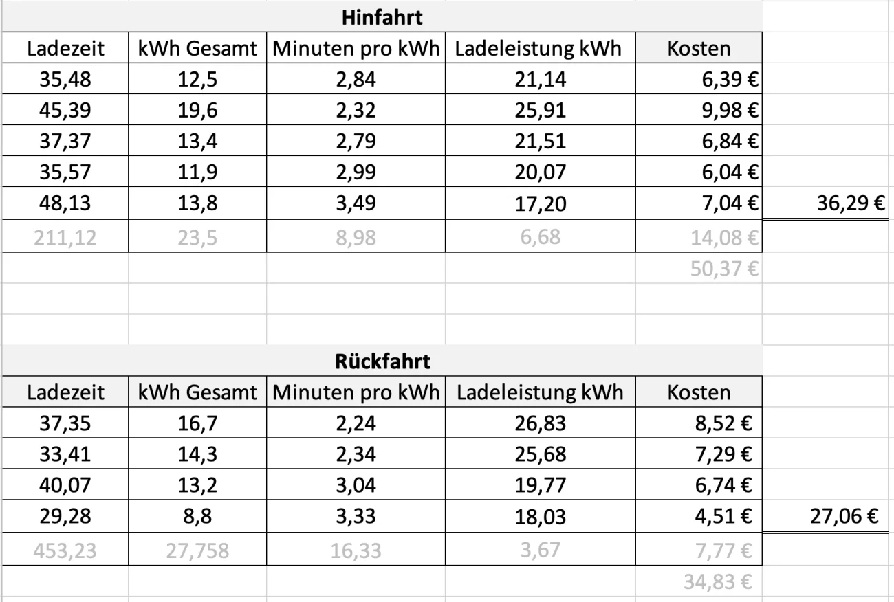

Fazit: Ankunft tatsächlich nach 9,40 Stunden (Nachts um 0:40). 5 Ladestopps, der Letzte nur bis 65% um am Ziel noch 20% Akku zu haben, da ich bei meiner Mutter nicht laden kann (Kein Strom vor Ort, nur Inselsolar welches aktuell ja nicht 100% funktionierte). Die Vorhersage von ABRP und PUMP waren somit zutreffend. Gerade PUMP hat wirklich sehr genau die Ladestände voraus berechnet (Allerdings habe ich in den Grundeinstellungen -15% Verbrauch voreingestellt, da der Standardwert von PUMP viel zu hoch ist). Was mir negativ aufgefallen ist bei PUMP, während der Fahrt rechnet PUMP doch weiter mit seinem Standardwert und zeigt somit immer falschere niedrigere Ladestände bei Ankunft an. Sprich beim Losfahren stimmt der Wert mit dem bei der Ankunft überein, aber zwischendrin wird es immer weniger... dumm programmiert.
Egal also die Hinfahrt, hauptsächlich wegen dem Shitwetter nicht so doll. Ladegeschwindigkeit hat trotz der einstelligen Temperaturen ab der 4 Ladung spürbar abgenommen, da waren es immer nur noch für wenige Minuten >25 kW dann ging es auf knapp unter 20, bei der letzten Ladung hat man dann nochmal eine Verschlechterung bemerkt. Da hat er schon bei 50% nur noch mit 14-15kW geladen. Trotzdem konnte jeder Ladevorgang
Die letzte Etappe bin ich dann mit 105km/h gefahren weil ich nochmal schauen wollte wo er sich dann Vebrauchsmäßig einpendelt. und konnte einen deutlichen Unterschied von Tacho 110 und 105km/h feststellen. Bei 110 lag der Verbrauch so bei knapp 18kWh und bei 105km/h nur bei etwas über 16kWh.
Die Rückfahrt am Karfreitag habe ich dann mit konstant 105km/h Tempomat bei deutlich besserem Wetter vorgenommen. Selbe Route nur in die andere Richtung. Laut Pump nur knapp 8 Stunden und 3 Ladestopps (allerdings Ankunft auch mit nur 5% geplant, da ich ja Zuhause laden kann).
Die Planung stimmte genau. Bin 12 Uhr in 64354 Reinheim gestartet und war 19:45 zuhause in 09526 Olbernhau. Ankunft mit 2% Akku :). Fahrt wirklich konstant mit 105km/h Tacho und Speedlimiter.
Also mein Fazit:
ECO bei uns in der Region und auch auf dieser Strecke durch die Gebirge (Erzgebirge, Fichtelgebirge, Spessart und Odenwald) quasi unbrauchbar und eher gefährlich als nützlich, da man erst an jedem Berg abstirbt und dann doch Kickdown geben muß. Mit 105km/h im Normalenmodus, fährt es sich entspannter und es ist verbrauchstechnisch mit etwa 16kWh auch OK.
Ich habe auch mal eine kleine Exceltabelle mit den Ladedaten angehangen, hier lässt sich sehr schön erkennen, dass bei einstelligen Temperaturen die Ladeleistung erst nach der 3 oder 4 Ladung deutlich einbricht, bei niedrigen zweistelligen Temperaturen aber nur zwei wirklich gute Ladungen machbar sind und es ab der 3 deutlich nach unten geht.
Also Ladeleistung, Reisedauer, Verbrauchstechnisch und bzgl Kosten lässt sich definitiv festhalten, Alles über 105km/h Reisegeschwindigkeit macht wirklich keinen Sinn. Ideal wären wahrscheinlich wirklich die 90km/h, welche ich allerdings auf Grund meiner Erfahrung wahrscheinlich nur fahren würde, wenn man sich wirklich hinter einen LKW hängen kann und so etwas gegen blinde Fahrer geschützt wäre.
