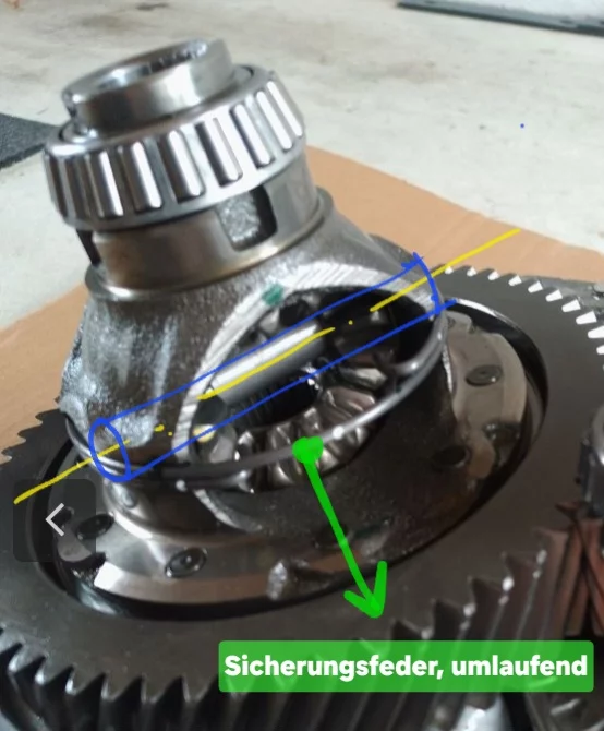

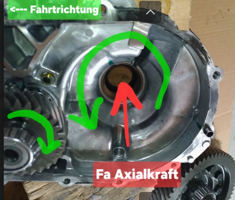

Getriebe sind auf Schmierung...total angewiesen...❗
☆Alle gehärteten , nur quadratzentimeter große Zahnflanken im momentanen Eingriff übertragen beim Eingriff diese hohe Kräfte, zusätzlich bei Dacia's Schrägverzahnung weitere Axialkräfte, die zu bewältigen sind, am besten schon konstruktiv gedämpft, auch durch Kunststoffscheiben...gut gelöst.
● im 65Er Dacia Spring liegen ungefähr an der Eingangswelle durch den Elektromotor ~10000 U/ min an... eine Geschwindigkeit gerade bei Überlandfahrten...
erinnerte mich an Honda S2000...das ist eine andere Geschichte , schluck aus der Pulle ?! Hihi
Fazit: geeignetes Schmiermedium mit "Reserven", hier also 75W-140 als Empfehlung, eine Analyse des vorhandenen Wuhanfüllmix wäre natürlich interessant...könnte eher ernüchternd wirken?!

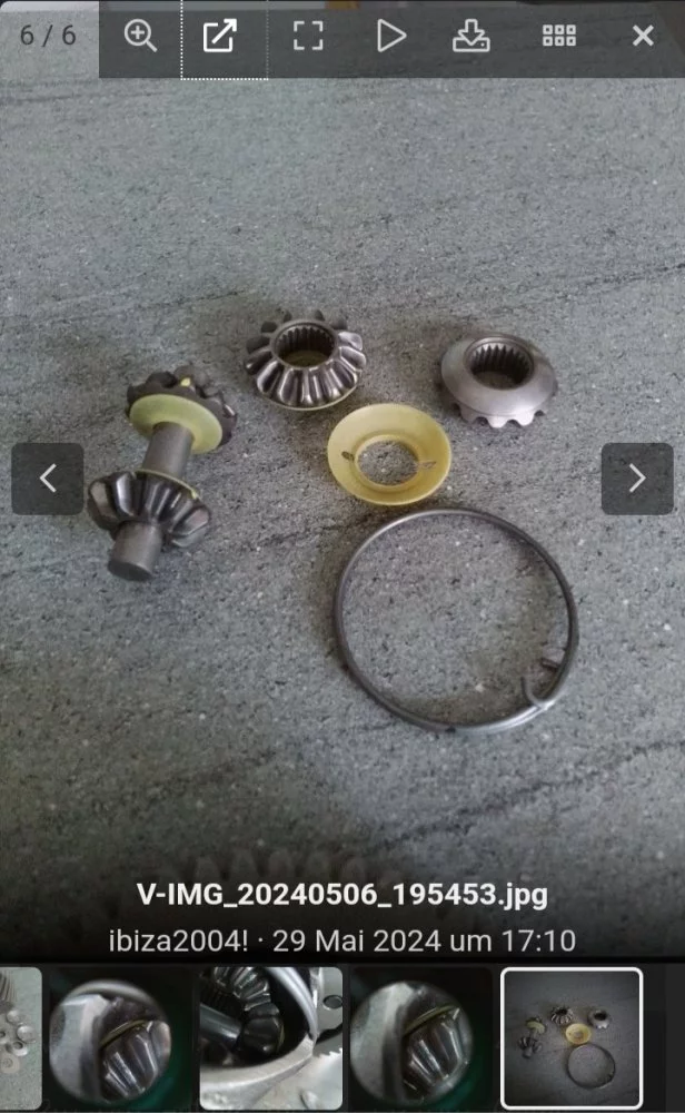

ich habe 1 mal im Monat immer die gleiche Strecke zu fahren, 50km Autobahn und 20km Landstraße, zusammen 70km. Als ich noch nichts wußte vom Lagerspiel mit meinem orig. Getriebe habe ich für diese 70km ca. 35 % des Akkus verbraucht, das Lagerspiel war -0,5mm an der Mittelwelle und an der Ausgangswelle, also beide Getriebegehäusehälften fest zusammengewürgt.
Heute bei der gleichen Strecke 26% Akku verbraucht, mit optimalem Lagerspiel. Wie heiß das alte Getriebe geworden ist auf dieser Strecke weiß ich nicht.
Das war heute meine erste Langstrecke mit dem neuen Getriebe.

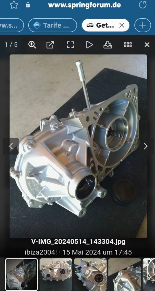

LEICHTLAUF- Präzisionsgetriebe by ibiza2004!
Leichtlauf- Präzisionsgetriebe
Glückwunsch ibiza2004!
nochmals von meiner Seite💐
