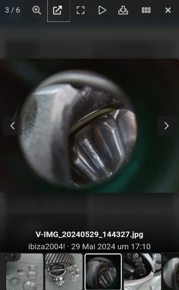

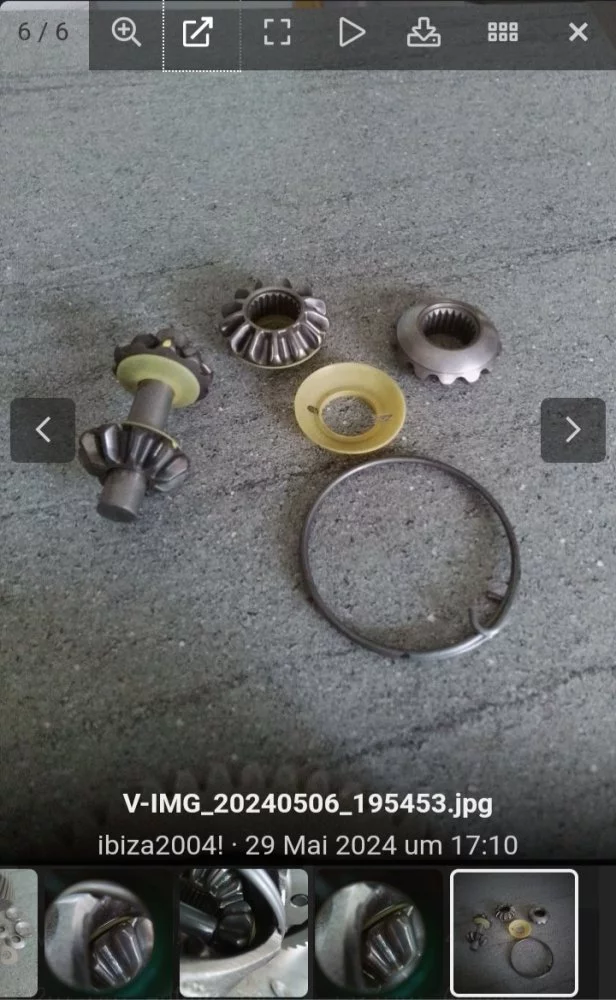

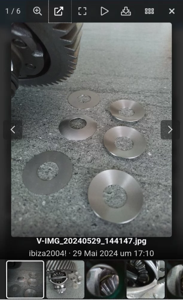

Kann es sein das es an den, waren es nicht Edelstahlscheiben, die du beim Differential ststt den Kunststoffscheiben eingebaut hast.
Da könnte es durch Reibung zu deiner Temperaturerhöhung kommen.
Zu hohe Temperaturen an einem Getriebe sind immer ein Nachweis für einen Defekt.
Getriebe Tuning mit ausgeglichenem Axial- Spiel !
...reibungsarme Ausgleichsscheiben plus Distanzscheiben führen zu "nahezu vollständigem Flankeneingriff", d.h. Kraftübertragung.
super gemacht...@ibiza2004

Und vielleicht auch zu einer höheren Reibung wie auch immer wodurch die Temperatur steigt.
Bis jetzt hat uns @ibiza2004! ja noch nicht verraten wie hoch seine gemesse Temperatur gewesen ist. ;)
bei geradeaus Fahrt z.B. Autobahn muß das Differenzial nicht ausgleichen, also keine Reibung, ich habe die Temperatur heute gemessen nach 50km Autobahn : höhste Temp. am Getriebe 46,3°C, niedrigste 31°C, mein Ebay-Getriebe hatte keine Edelstahlausgleichsscheiben und hatte ähnliche Temperaturen.
Die Kegelräder mit Edelstahlscheiben und Kunststoffscheiben zusammen liesen sich leicht von Hand drehen, lediglich ohne Spiel.
ich habe 1 mal im Monat immer die gleiche Strecke zu fahren, 50km Autobahn und 20km Landstraße, zusammen 70km. Als ich noch nichts wußte vom Lagerspiel mit meinem orig. Getriebe habe ich für diese 70km ca. 35 % des Akkus verbraucht, das Lagerspiel war -0,5mm an der Mittelwelle und an der Ausgangswelle, also beide Getriebegehäusehälften fest zusammengewürgt.
Heute bei der gleichen Strecke 26% Akku verbraucht, mit optimalem Lagerspiel. Wie heiß das alte Getriebe geworden ist auf dieser Strecke weiß ich nicht.
Das war heute meine erste Langstrecke mit dem neuen Getriebe.
