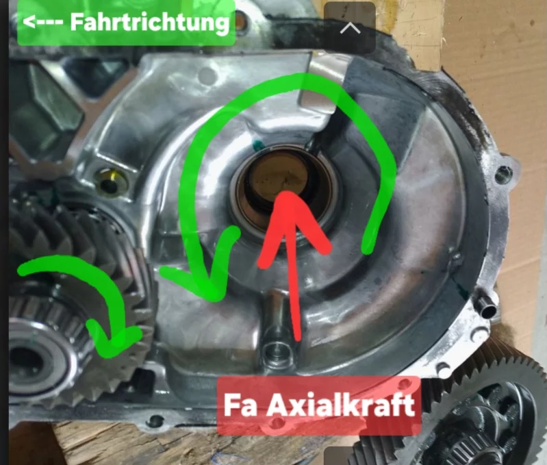

Getriebe mir unterschiedlichen Temperaturzonen
...mache das nur, um das Einfache mal richtig kompliziert darzustellen:
Das Getriebe, in Fahrtrichtung betrachtet, wird von vorne durch den Fahrtwind am stärksten unmittelbar durch Schiermedium-Getriebeöl- Gehäusewandung am stärksten abgekühlt, unabhängig, wo im Inneren die größten Reibungspartner die Wärme erzeugten.
Dafür habe ich einen Temp.Sensor im abgelegenen, hinteren , fahrtwindabgewandten Bereich befestigt, siehe dann Ederssee Temp.Messverlauf.
Bis dorthin,
Ich frage gefühlt das 5 Mal. Wo genau muss man messen?
Das Getriebe, in Fahrtrichtung, i. Bild nach Rechts! betrachtet, wird von vorne durch den Fahrtwind am stärksten unmittelbar durch Schiermedium-Getriebeöl- Gehäusewandung am stärksten abgekühlt, unabhängig, wo im Inneren die größten Reibungspartner die Wärme erzeugten.
Bis dorthin,

Ich habe zwar an der hintersten Kante den Wert ermittelt, aber die Messungen drum herum haben auch nichts wesentlich anderes gezeigt. Wichtig ist einfach sofort zu messen und nicht erst nach 1km Abkühlphase. Drinnen im Getriebe kann es dann ja wohl noch etwas muggeligger sein...+15°C? Nix genaues weiß man nicht. Ich vergaß: es waren 20°C Außentemperatur.

Getriebe mit unterschiedlichen Temperaturzonen
ZUM 5.MAL "krähte der Hahn" , Bitte, dafür habe ich einen einfachsten Temp.Sensor im abgelegenen, hinteren , fahrtwindabgewandten Bereich befestigt:
Zwischen dem Ölbadstand Max- Einfüllschraube und Min- Ablassschraube ist für meine Zwecke der Sensor mit Temp.- Leitpaste adaptiert worden, dafür werden sich auch % C °
Abweichungen ergeben...
Besser wäre natürlich, einen Sensor in das Schmiermedium einzutauchen...Extrabohrung erforderlich...
