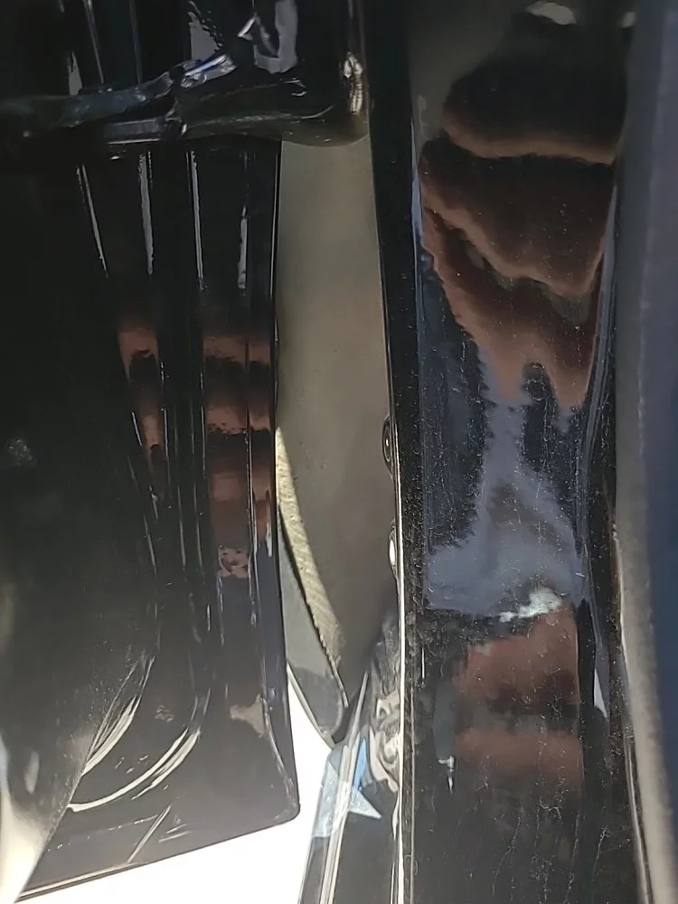

Wenn du im Auto sitzt und die Fahrertür aufhast, dann solltest du wenn du in Richtung linken Kotflügel schaust dort einen grauen Schaumstoff sehen.
Ist das so bei dir?
Zwischen Kotflügelblech und Karosserie.
Ansonsten kann ich dir morgen auch mal ein Bild schicken.
Ok. Von der Seite ist ein Schaumstof drin. Sicher nur ein Sichtschutz. Von vorne ist alles offen. Der Schaum sieht mir jetzt aber nicht nach Wasser aufnehmend aus. Werde das beobachten.
@Musikrausch
Sichtschutz definitiv nicht, es handelt sich mehr um Schallschutz und glaub mir das Zeug saugt sich definitiv mit Wasser voll.
Ich hab es direkt rausgeworfen, war mir lieber als nachher den Rost dort zu haben.
Man sieht es auch auf Deinem Bild, dass es unten nass ist (oder zumindest war)
Hab nicht so genau geschaut. Draussen sind gefühlt 75°C. Werde das aber durch meine eigene QS laufen lassen. Da bin ich sehr kritisch. Beim kleinsten Verdacht fliegt das raus. Oder wird behandelt mit Wasserabweisenden Chemikalien, Wachs oder Silikonspray. Bin sehr erfinderisch.

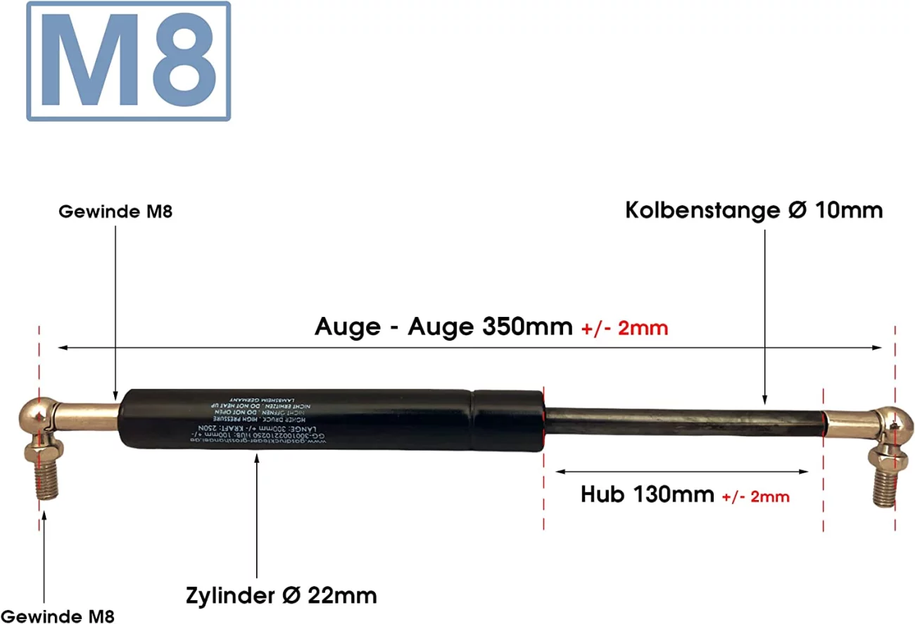

Ich beschäftige mich auch gerade mit dem Thema Haubenlifter und präferiere die einarmige Lösung. Da gibt es ja schon einige Bilder im Forum, wobei für die obere Befestigung die Lasche der Originalhalterung an der Haube verwendet wird, unten wird am Punktschweißpunkt, dort wo die Bleche doppelt liegen, ein Loch gebohrt. Soweit alles einleuchtend und umsetzbar. Mit dem abgebildeten und nach ebay verlinkten Gasdruckdämpfer habe ich aber so meine Bedenken (noch habe ich ihn nicht bestellt).
1664716710183-png.5994
Der Zeichnung nach hat er eine ausgefahrene Länge von 350mm, bei einem Hub von 130mm. Zusammengeschoben müsste er dann 220mm lang sein.
Messe ich am Spring, beträgt der Abstand Bohrung zu Bohrung bei geöffneter Haube 320mm, was kein Problem darstellt, denn da ist noch Luft nach oben und der Lifter muss auch nicht ganz ausfahren.

Im geschlossenen Zustand stehen mir 208mm zur Verfügung:
ds02
Wenn der Lifter zusammengeschoben 220mm lang ist, dürfte das nicht passen. Deshalb meine Frage in die Runde, sind meine Bedenken unbegründet, oder habt ihr einen anderen verbaut, der idealerweise auch günstiger ist? Der zu ebay verlinkte soll 30,70€ kosten.
Was ist besser, Öse oder Kugelgelenk?
Dass die Schraube am Wischwasserbehälter durch eine kürzere ersetzt werden muss, ist mir auch klar.
Danke schon mal für eure Unterstützung.
ds02
Hallo ´Rudibee,
genau dort habe ich meinen Dämpfer auch gekauft.
350MM/130MM
200NM
Bin sehr zufrieden mit der Lösung!
Ich habe auch genau diese Größe/Länge. Allerdings mit 150Nm. Das ist beinahe zu Knapp. Ich wollte vermeiden, dass die Lasche verbogen wird. Die Haube hält .... aber bei einem Windstoß oder wackeln am Auto, fährt die Haube schon mal überraschend zu. Wenn ich Geld und Zeit übrig habe, werde ich eine 200Nm einbauen. Aber das hat Zeit. Hab eine passende Holzlatte, die bei arbeiten im Motorraum unterstützend die Haube hält. Und zum Wischwasser nachfüllen reicht der 150Nm Lifter allemal.
