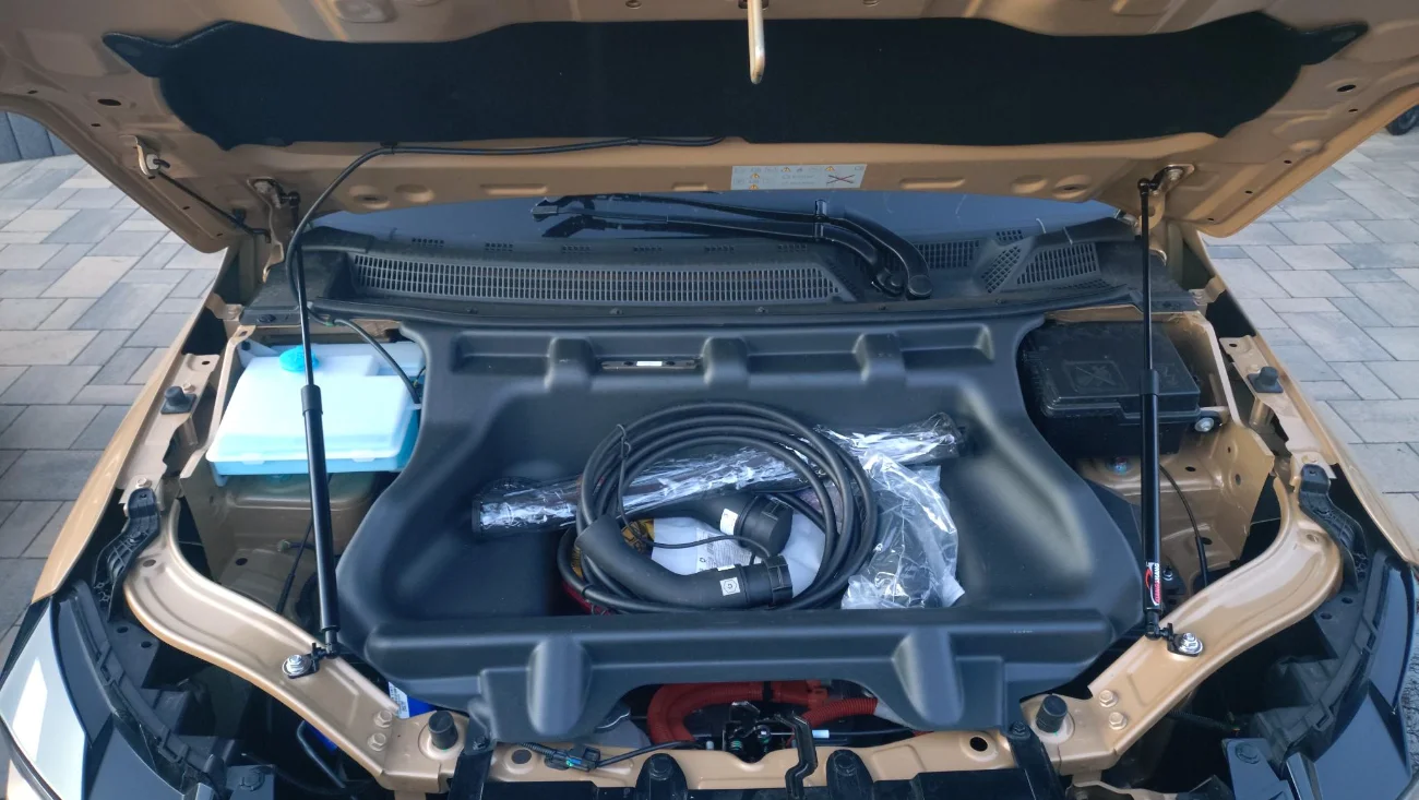

Die habe ich verbaut:https://www.ebay.de/itm/175936745325?var=475359237432 Sie hält knapp, daher würde ich beim nächsten Mal die 250er verbauen. Ohne kann ich mir nicht mehr vorstellen. Dieses reinfummeln der Halters....ätzend. Ich habe halt Werkzeug im Frunk und daher wird die Haube doch recht oft aufgemacht.

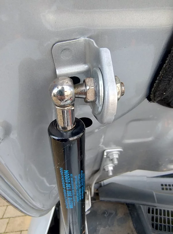

Beim zurück scrollen im Thread bin ich noch mal auf diesen meinen Beitrag gestoßen, wo ich Bedenken wegen der Länge angemeldet hatte:
Tatsächlich ist der Dämpfer zu lang, deswegen verbiegt sich die obere Lasche - und nicht weil der Dämpfer zu viele Newton hat.
Der Dämpfer, genauer die Kugelösen, lässt/lassen sich aber kürzen. Abschrauben, in den Schraubstock spannen und die Enden mit der Flex um je 2mm kürzen. Bei mir verbiegt sich nix und das jetzt seit 1 1/2 Jahren.

Da hat sich auch nach 1 1/2 Jahren nichts verformt. Die 200N passen perfekt. Der eine Dämpfer reicht völlig und stört nicht im Motorraum, keine Harpunen sind auf die Fahrzeuginsassen gerichtet.

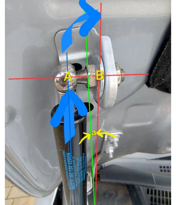

Theorie: Die einzelne filigrane 90⁰ Grad Blechlasche bekommt Stress bei Verwendung eines Gasdruckdämpfers für Schub/ Zugkräfte. . .plus Drehmoment um den Befestigungs/ Lagerungspunkt, d.h dieses Dünnblech wird sich m.d. Zeit weiter eindrehen...bis zur Ermüdung.
Der einzelne 200N Gasdruckdämpfer reicht bei meinem 2023er nach meinem Ermessen einfach nicht aus, vollkommen abhängig von dem unteren Befestigungspunkt, den ich zugänglich mit Bohrloch gestaltet habe. Danach Abhilfe mit zweitem Gasdruckdämpfer auf der Fahrerseite..., dafür hatte ich weitere Winkelbleche in gleicher Optik verbaut...wegen Originaloptik😇

Ok - gewonnen - ich habe bei Ali den Einbausatz für 2 Dämpfer bestellt und wenn er da ist, probiere ich es aus :-)
So - heute angekommen und gleich eingebaut. Passt gut im Spring II.
Insgesamt ist die Haube etwas weniger geöffnet als beim "Serien-Aufsteller" - aber völlig ausreichend, finde ich. Fühlt sich irgendwie stimmig an.
