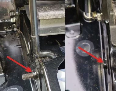

hochwertige m8 schraube ... 4.5er auf foto? hihi. sind das nicht so ca die unhochwertigsten, die es gibt?
danke! prima anleitung. deine stopmuttern haben aber das stop umsonst, oder?
Beidesmal richtig!
Die Schraube hatte ich halt gerade da - aber wer sich eine besorgen muss, soll halt drauf achten.
Besser wäre vielleicht eine normale Mutter (anstatt Stoppmutter) und dann etwas Locktide (Schraubenlack).

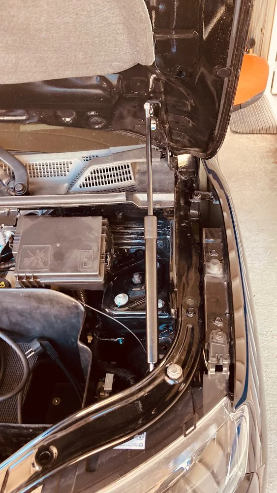

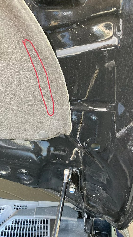

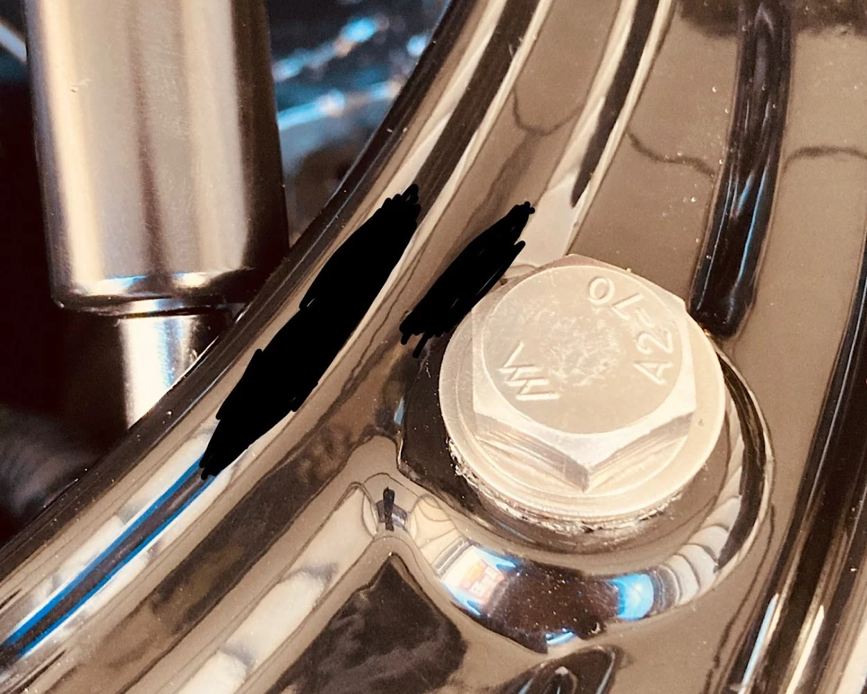

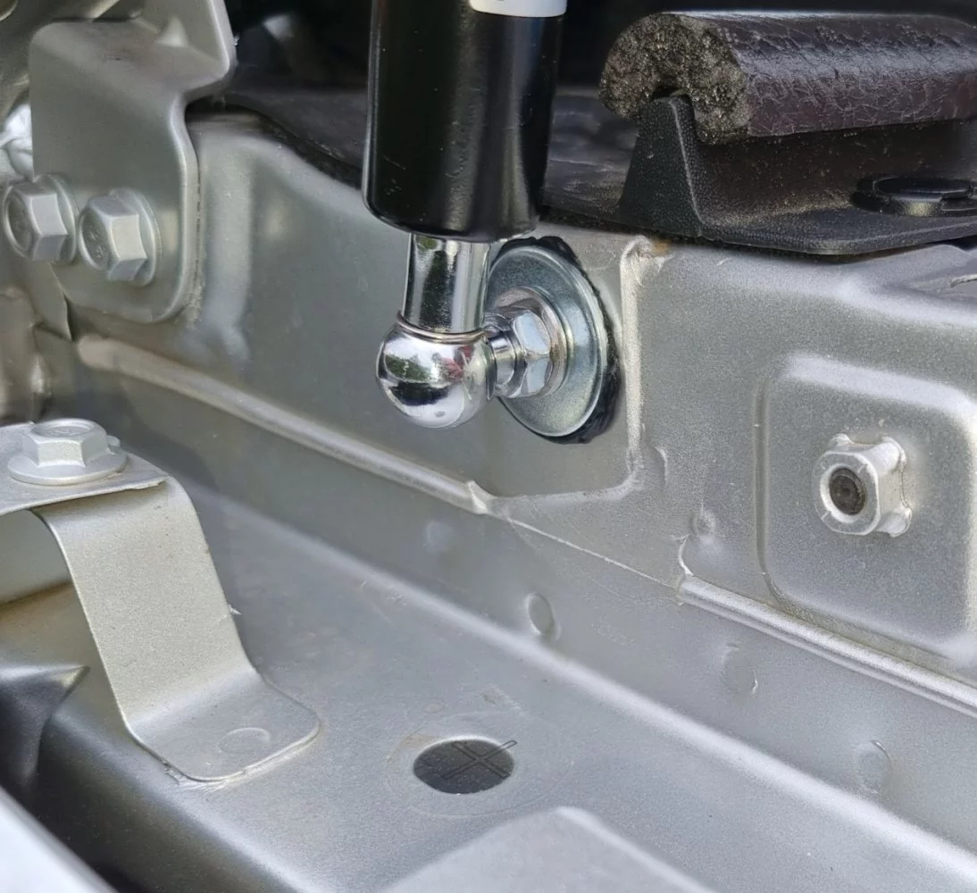

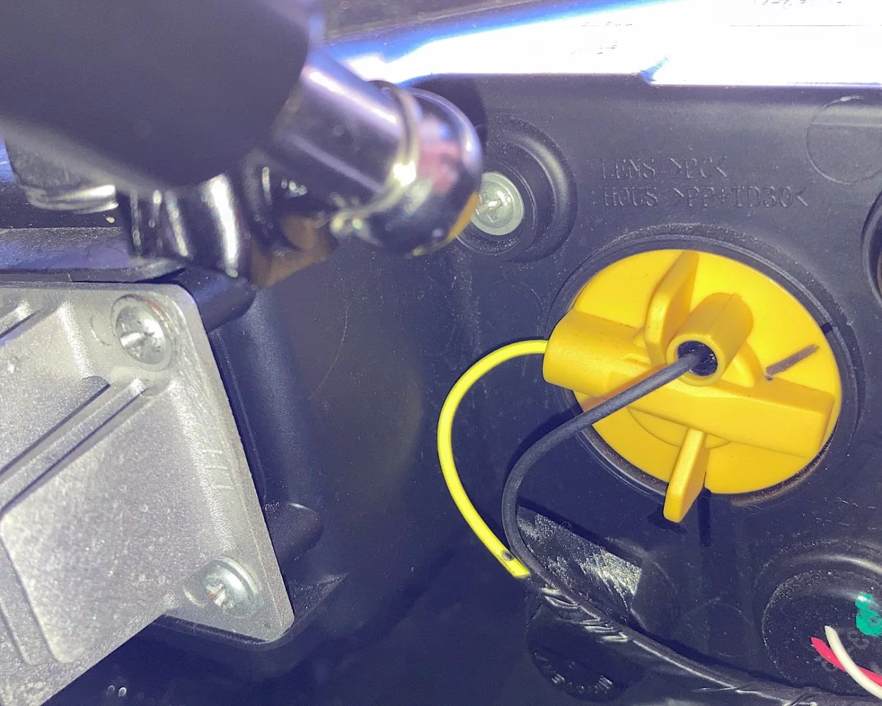

Ich musste meinen Haubendämpfer nochmal umbauen, weil der Dämpfer mit dem dickeren (schwarzen) Kolben an der Motorhaubendämmung angestoßen ist und die Motorhaube auf der Fahrerseite nun bis 5 mm höher stand. Da passten die Spaltmaße einfach nicht mehr.
Also habe ich mir nun eine hochwertige , 30 mm lange M10 (Edelstahl-) Schraube mit Mutter und verschieden große Unterlegscheiben besorgt.
Dann habe ich den kleinen Winkel (der mit nur einem Loch) einfach von unten auf die Schraube gesetzt und richtig fest zugeschraubt.
Zum Schluss den Dämpfer nun anders herum eingebaut und nun passt alles!

Hab mich auch schon gewundert warum das bei mir damals nicht passte und ich die vordere Halterung auch (so ähnlich) nach unten setzen musste und du nicht..

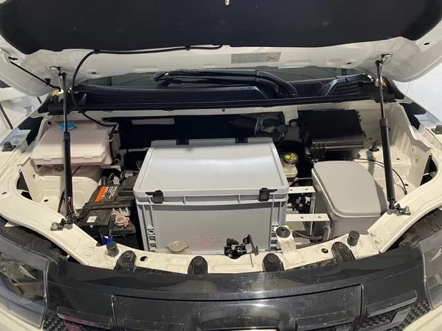

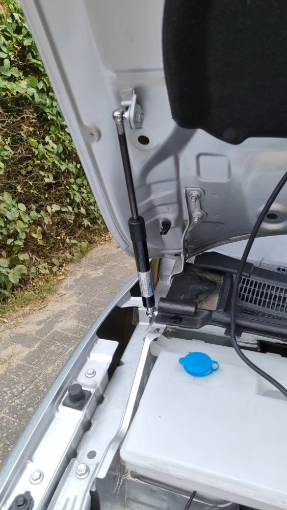

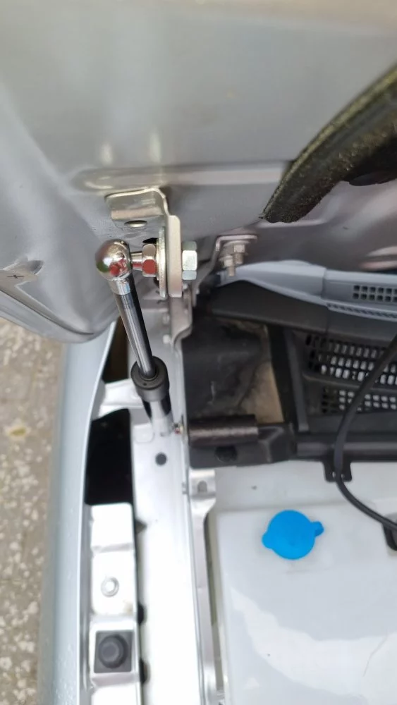

Inspiriert von der Lösung die @SpringHase mir live präsentiert hatte,
habe ich diese minimal modifiziert und wollte sie kurz vorstellen:
Anhang anzeigen 4501Anhang anzeigen 4502Anhang anzeigen 4503
Die Feder hat 200N und hält die Haube ab halber Öffnung fest. Im Gegenzug, kann man sie mit einem Schwupps ins Schloß fallen lassen.

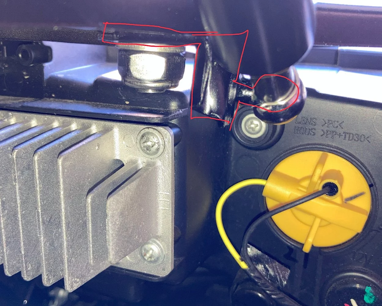

Ich hatte mir die 250 Newtonmeterversion bestellt und noch nicht verbaut..
Es kam ein Stoßdämpfer mit Ösen..
Die Kugelteile & -gegenstücke sehen interessant final aus:unsure:
Gibt's dazu nen Link bitte?
Danke.
Sofern das die gleiche Montagemethode ist, reicht mir das vollkommen :)
Scheidet für mich persönlich aber aus. Noch unpraktischer kann man Haubendämpfer eigentlich nicht verbauen.
Was ist denn an meiner Lösung so unpraktisch? Ich bin 100%ig zufrieden damit.
Meine sind auch so montiert und ich finde sie nicht unpraktisch montiert. Die Motorhaube geht jetzt etwas weniger weit auf, hat sozusagen einen früheren Endanschlag und das hat wieder den Vorteil das der Schlauch des Wischwasserbehälter nicht gedehnt und gequetscht werden kann :-)
Kann es also uneingeschränkt empfehlen.

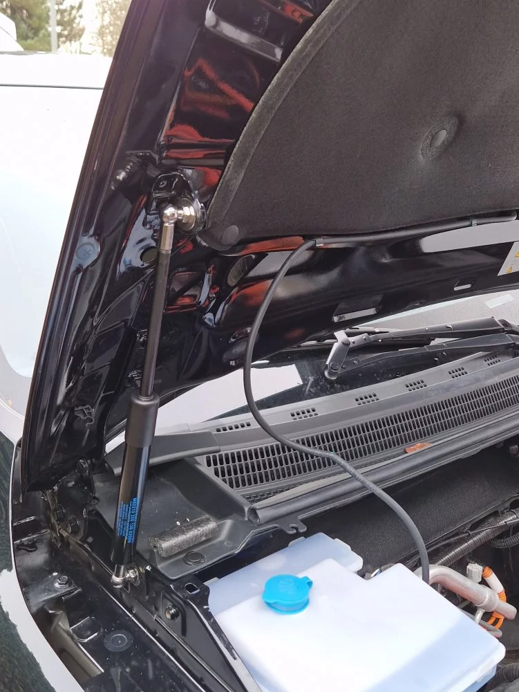

ich habe den o.g. Dämpfer gem. Empfehlung von @traxx123 bestellt und eingebaut.
Bin begeistert - funktioniert bestens - Danke!
Ach ja: Bei mir ragte die hintere Befestigungsschraube des Spritzwasserbehälters in den Bewegungsradius des Zylinders. Habe sie einfach gegen eine kürzere getauscht (schließt bündig mit der angeschweißten Mutter ab)
