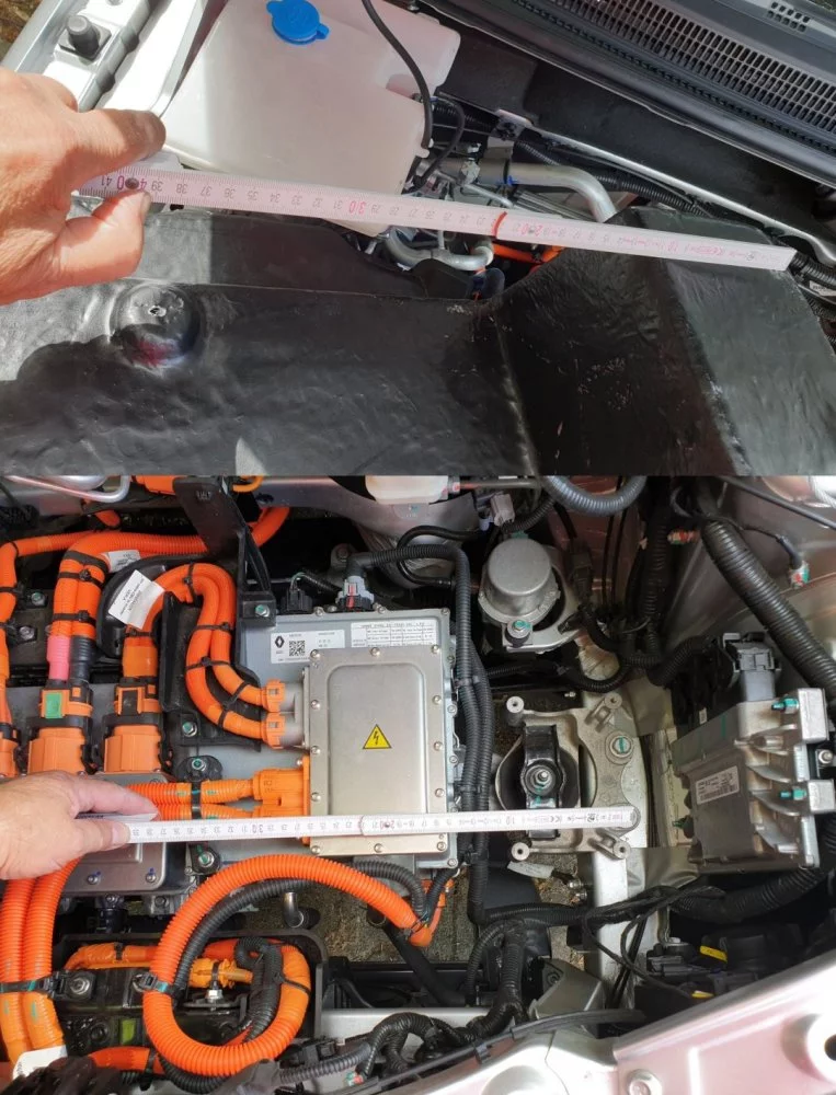

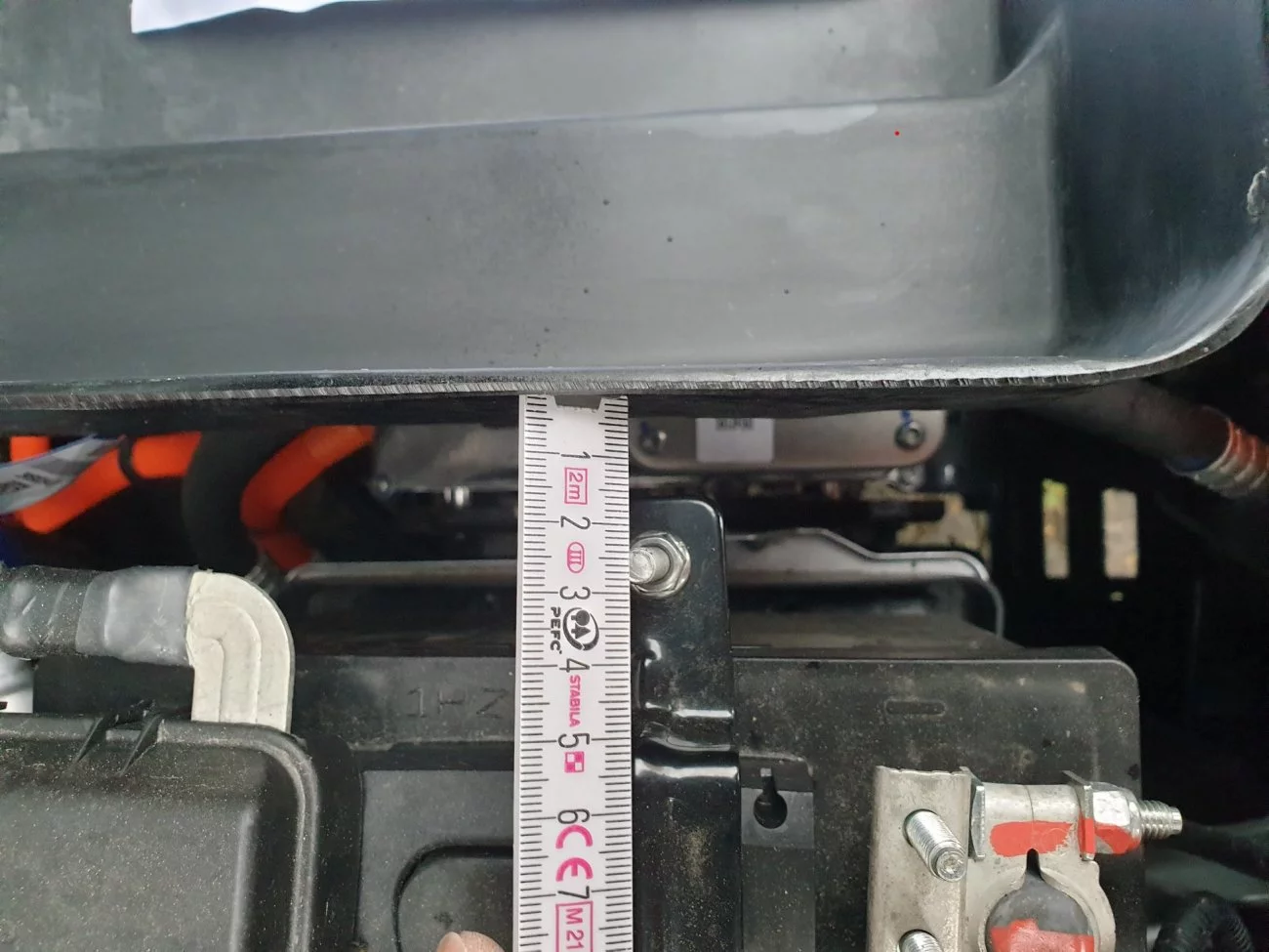

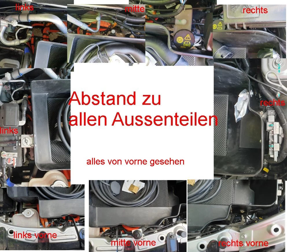

ich hab mal den Abstand vom Frunk zu anderen Teilen fotografiert - vielleicht hilfts dem Einen oder Andern :)
Danke für die Fotos. Hast Du einen spring mit CCS? Wie hast Du das realisiert, die Position der neuen Löcher zu finden? Die neuen Löcher wahrscheinlich mit einem normalen Spiralbohrer gebohrt? Danke für die Antwort.

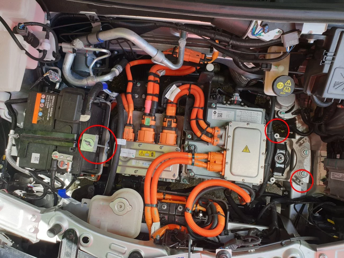

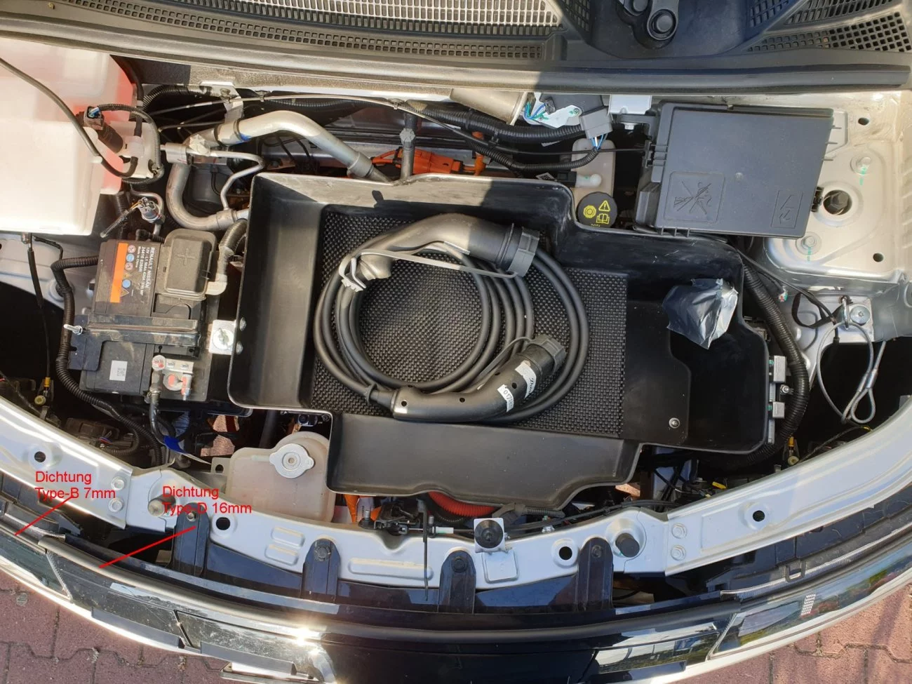

Ich hab nen Spring MIT CCS. (anbei das Bild vom Motorraum)
Es waren 2 große (6er) und 2 kleine (ca 4er) Löcher vorgebohrt - davon passte eins von den 6mm und eins von den 4mm.
Das kleine hab ich dann einfach mit dem Schraubenzieher erweitert.

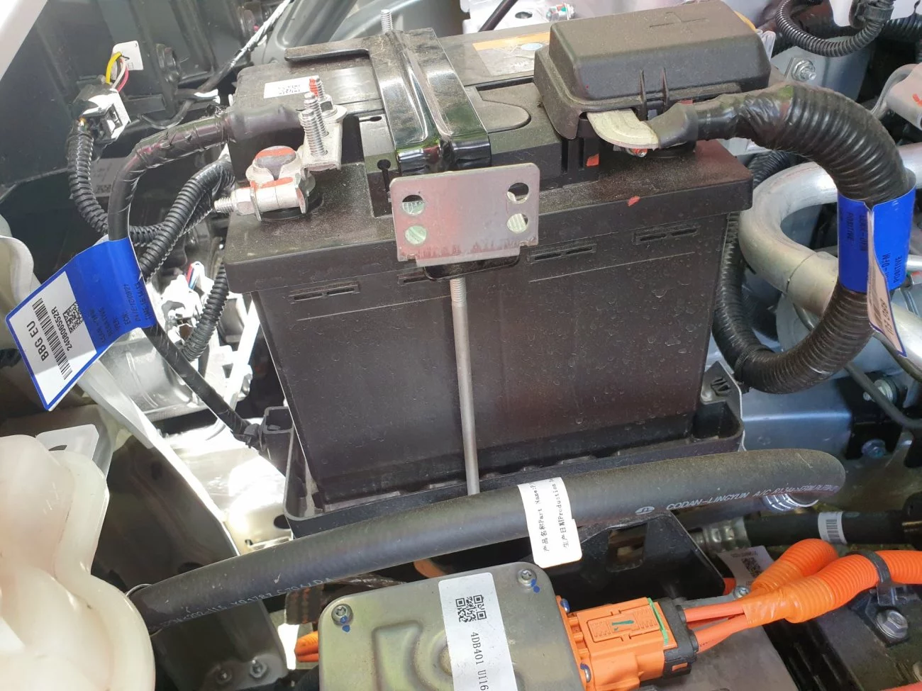

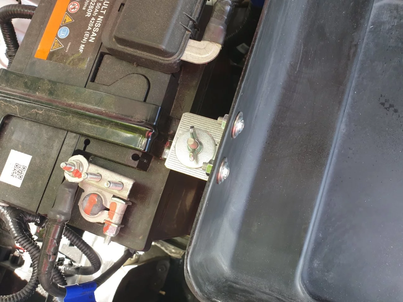

Den Winkel hab ich einfach mit nem 6er Bohrer gebohrt und verschraubt. - Es wäre schön, wenn der Hersteller diesen Punkt zur Montage auch verstärken würde.
An den 3 markierten Punkten hab ich den Frunk befestigt.
Er ist relativ stabil und für leichte Gegenstände ausreichend, wackelt nicht und für Werkstattfahrten und TÜV leicht zu entfernen.
Ich bin zufrieden ;-)

rechts (von vorne gesehen) sitzt der Frunk auf einem Rahmen mit vorgebohrten Gewinden - Schrauben sind beim Frunk dabei.
Links würd ich empfehlen am vorhandenen Batteriehalter mit einem Winkel zu befestigen
Stabil genug isser

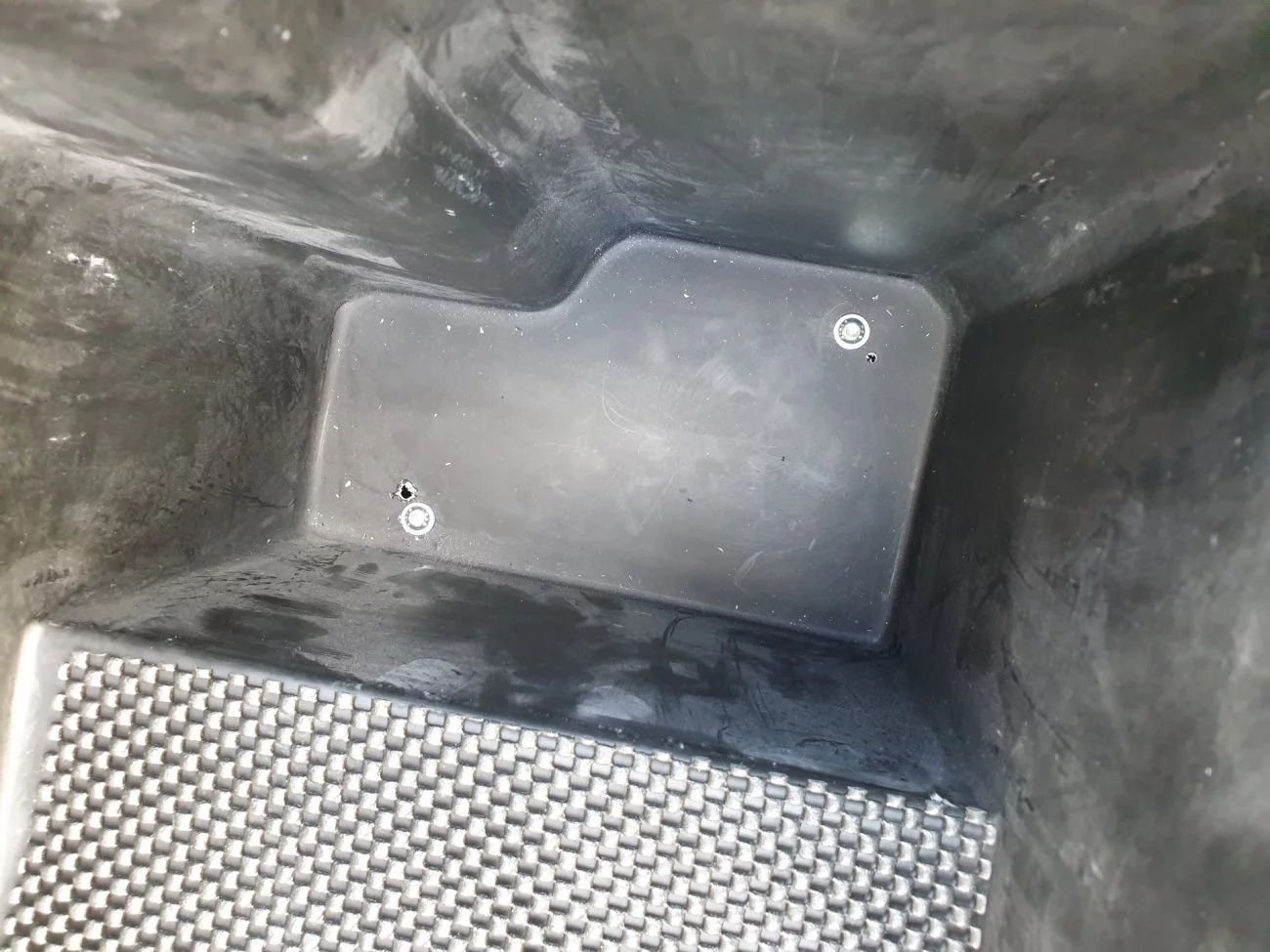

Also die beiden Löcher im großen Fach hast du nicht benutzt. Warum nicht? Passten die auch nicht?
moin,
eins der Löcher im großen Fach hätte mit viel gut Willen gepasst - das zweite nicht!

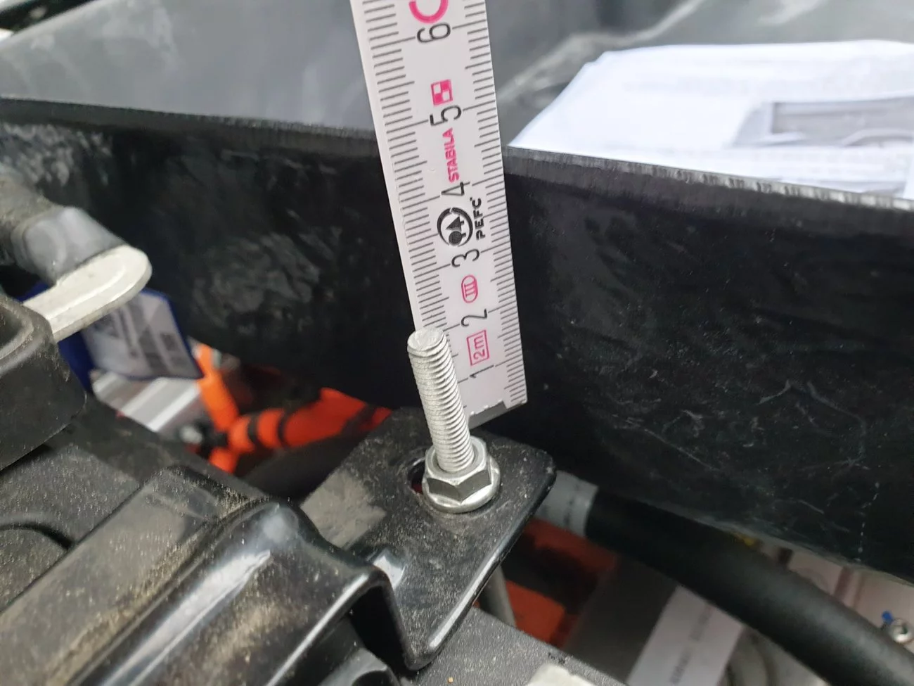

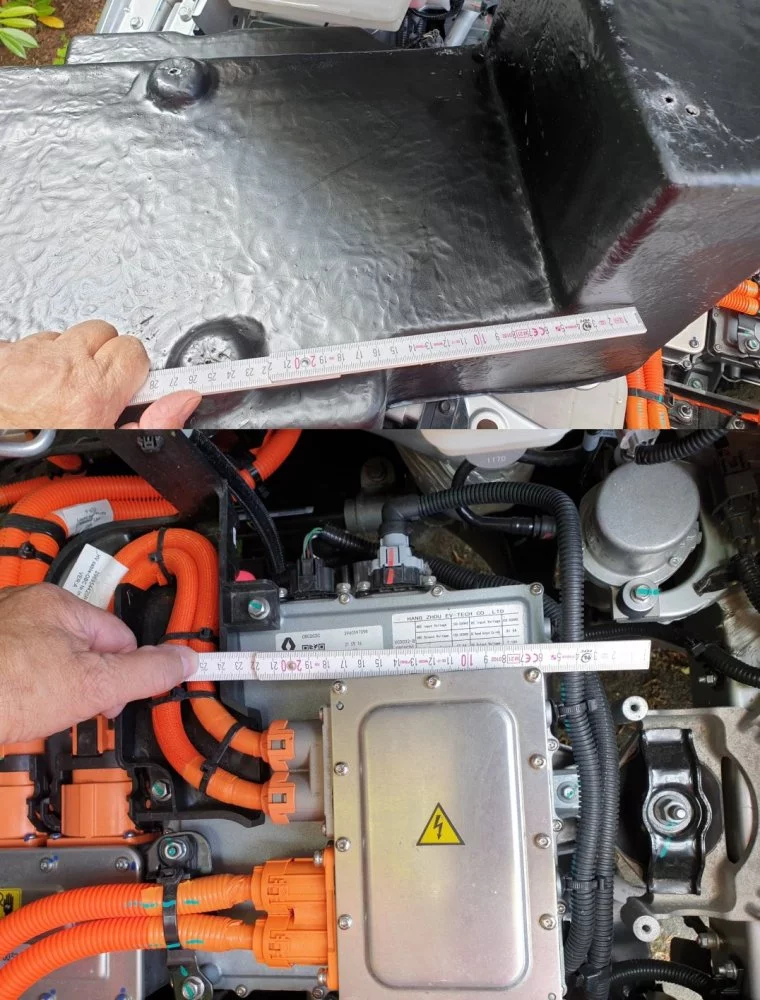

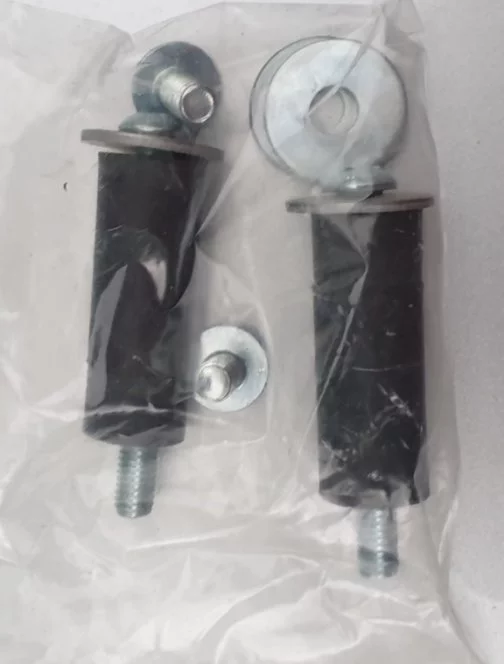

Ich persönlich wollte keine Befestigung am gummigelagerten Motor und Anbauteilen und ich möchte auch nicht originale, markierte Schrauben der Motoranbauteile gegen die mitgelieferten Abstandhalterungen austauschen.
Außerdem ist ein Rückbau für Werkstattbesuche und TÜV kein Problem, da ich lediglich eine Flügelmutter und 2 Kreuzschlitzschraauben zu lösen habe.
