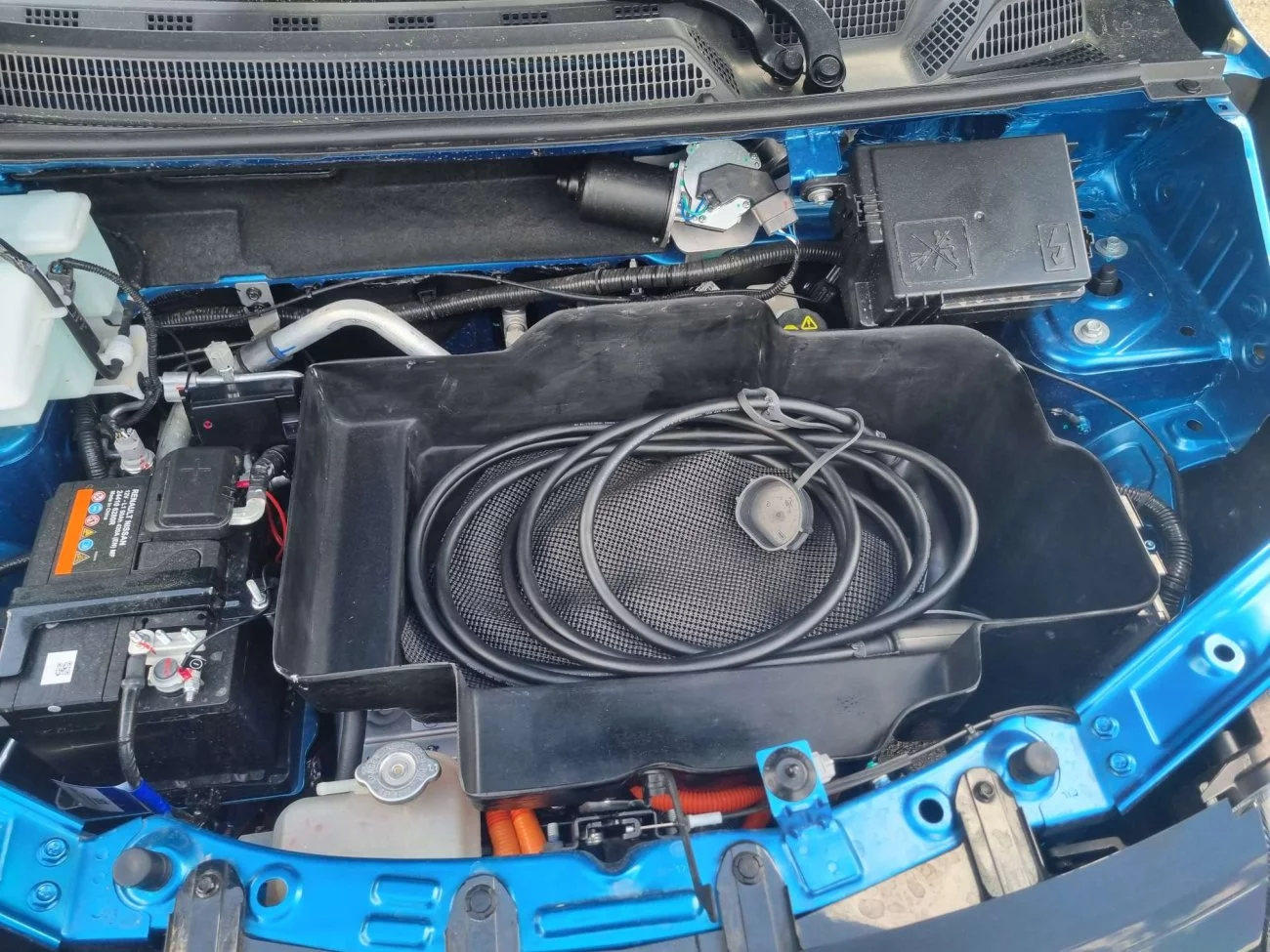

Es gibt hier noch ein Problem. Bei der CCS Variante ist ein zusätzlicher Anschluss am Inverter vorhanden, dort ist ein Blech
das man nicht einfach so abschrauben kann. Da würde zwar eine alternative Schraube passen, aber nicht der Gummipuffer.
Ausserdem sind Motor, Getriebe und Vorderachse an Gummidämpfer aufgehängt und der Frunk dann ebenfalls.
Da würde bei einem Schlagloch und schwerem Teil im Frunk die Motorhaube einen voll verpasst bekommen.

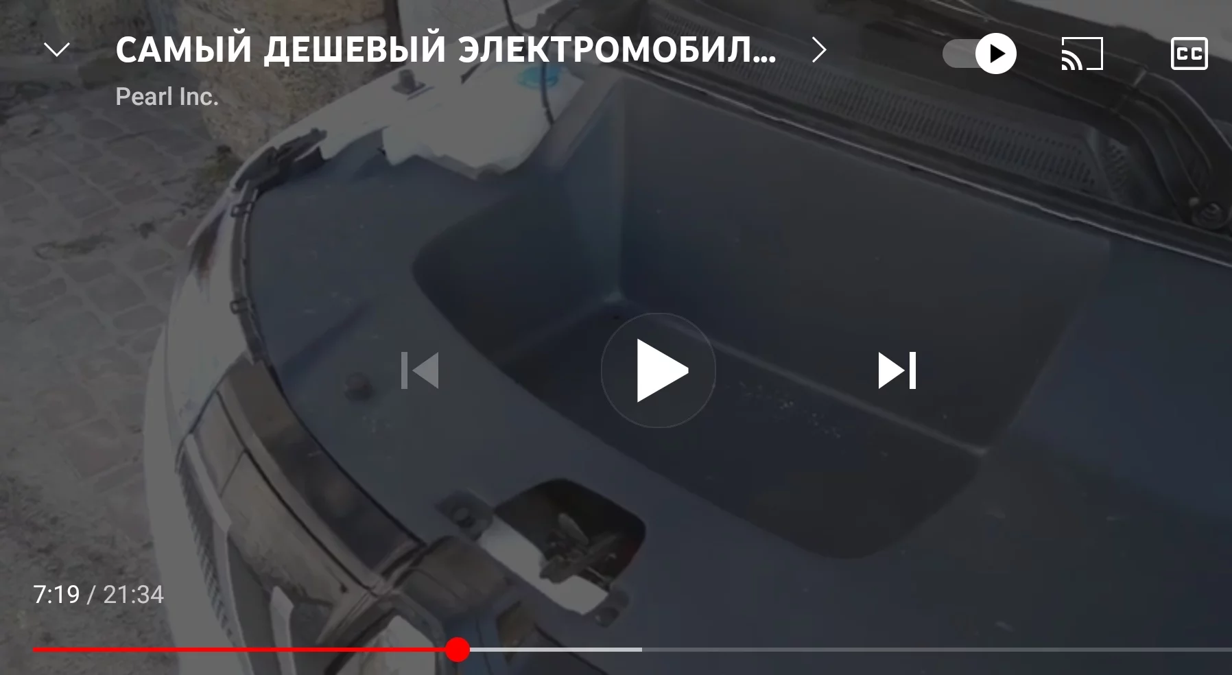

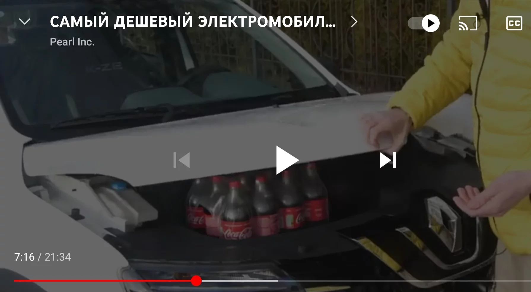

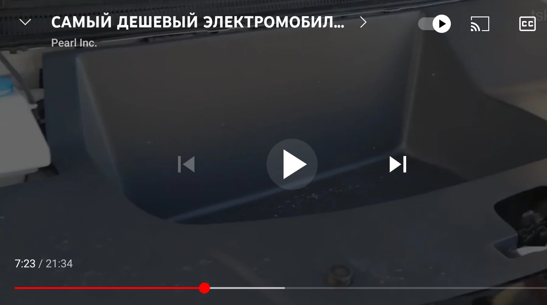

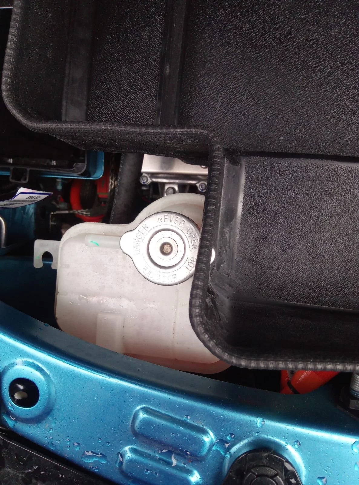

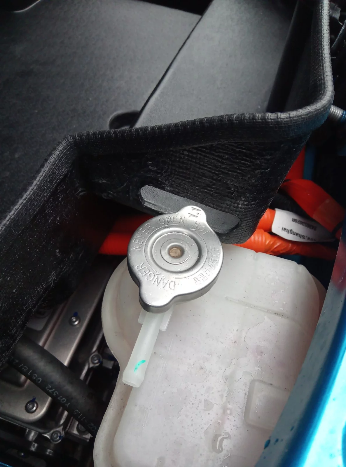

Hier habe ich noch Fotos aus einem Video, eines Frunk vom Renault k-ze (12V Batterie, auf der anderen Seite)...

Hy, ich habe meinen Frunk bereits erhalten (Frunk kam aus Ungarn und die Schrauben aus Irland). Leider hab ich meinen Spring noch immer nicht. Sobald ich den Frunk eingebaut hab melde ich mich.
