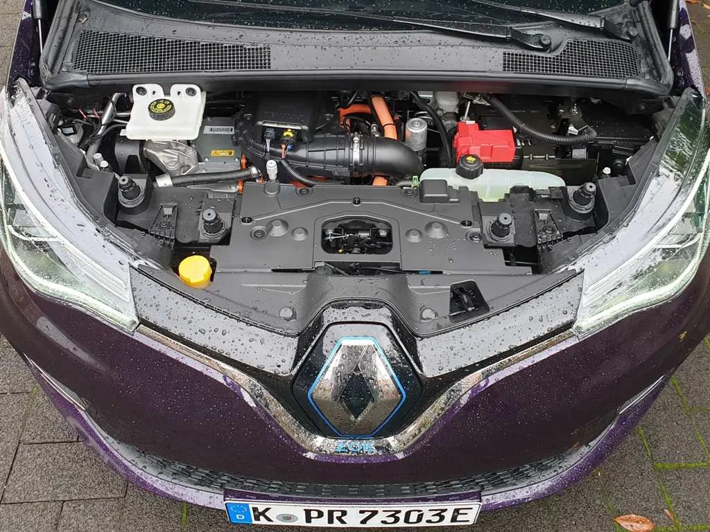

Es gibt vorne ein Problem mit dem Frunk.
Und zwar ist er auf der vorderen Seite zu breit und drückt gegen den Schalter vom Kofferraumdeckel.
Und dessen Position kann man nicht ändern, und er ist nur eingeschnappt und war bei mir schon mal raus,
wahrscheinlich weil jemand die Haube von zu hoch fallen gelassen hatte. Das müsste unbedingt korrigiert
werden.
Wichtig auch, es müssen 3-4cm Abstand vom Motorblock bleiben um genug Kühlung zu haben, gibt es da die
entsprechenden Gummipuffer ?

hast du einen bei „ev Accessories Ireland“ gekauft?
Sieht man doch genau auf dem Foto, dass der Frunk vorne zu breit ist und den Schalter quetscht.

Die Gummipuffer auf dem Foto reichen genau bis zur Oberkante vom Motor, das reicht nicht für
eine Kühlung.
Ich wäre da auch sehr skeptisch, denn einer der Gummipuffer ist im letzten Bild vermutlich auf dem Ladegerät aufgeschraubt. Das ist aus meiner Sicht ein No Go. Wenn da irgend etwas am Lader passiert - ist die Garantie futsch. Des weiteren bin ich wie @Dracula der Meiung, das hier mit der Kühlung experimientiert wird. Immer daran denken, die Geräte zeichnen Daten auf, und wehe im Schadensfall zeigt eines ein "High Temperature Error" wegen mangelnder Kühlung. Vielleicht denke ich etwas zu engstirnig, aber da ich beruflich viel mit Technik zu tun habe kann ich sagen, Kühlung ist durch nichts zu ersetzen, ausser durch mehr Kühlung. Jeder soll seinen Weg gehen, meiner wird keinen Frunk bekommen.
Das Problem ist überhaupt die Befestigung am Motor, da dieser schwingend aufgehängt ist, also sich im Verhältnis zur Karosserie bewegen kann.
Es macht auch keinen Sinn jeden cm2 aufzufüllen, und bis zum äussersten Rande zu gehen. Dieser hier liegt auf dem Motor. Es gibt Lösungen von frunk.at wo es eine Art rechteckiger Kasten ist, der nun wirklich nicht in jede Ecke klettern muss, und der über dem Motor an Querträger fixiert ist.

Und beim Laden gibt es keinen Fahrtwind.
Heißt im Sommer an der Ladestation könnte es für die Elektronik zu warm werden wenn die Abdeckung alles zu macht. Da gefallen mir die Lösungen aus AT besser.

Ich denke, wir werden sie auffordern, den Frunk noch ein wenig zu korregieren/ umzubauen und danach werde ich 25 % Forenrabatt anfragen.
Es gibt hier noch ein Problem. Bei der CCS Variante ist ein zusätzlicher Anschluss am Inverter vorhanden, dort ist ein Blech
das man nicht einfach so abschrauben kann. Da würde zwar eine alternative Schraube passen, aber nicht der Gummipuffer.
Ausserdem sind Motor, Getriebe und Vorderachse an Gummidämpfer aufgehängt und der Frunk dann ebenfalls.
Da würde bei einem Schlagloch und schwerem Teil im Frunk die Motorhaube einen voll verpasst bekommen.
