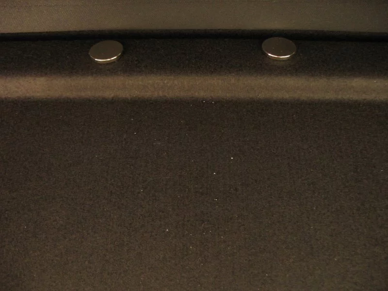

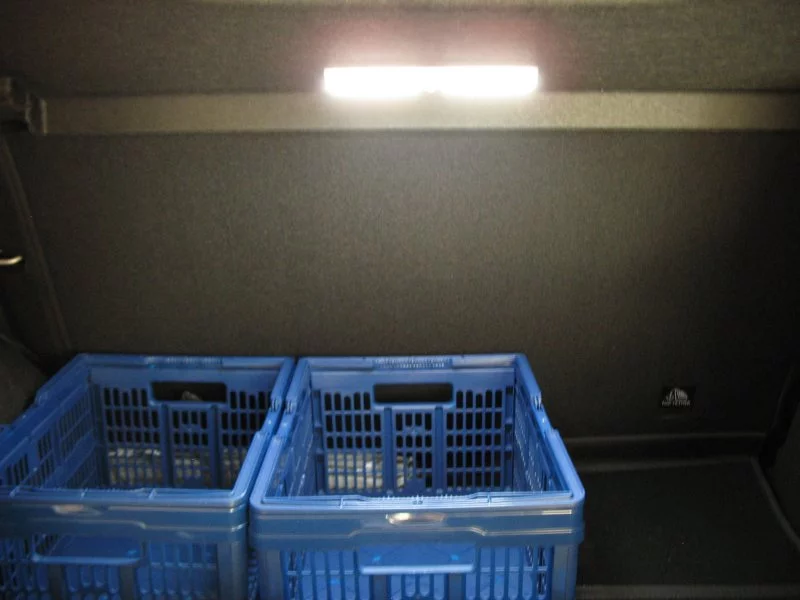

Ich habe jetzt meine Lösung für den Kofferraum gefunden. Nur eine von denen reicht.
https://www.amazon.de/gp/product/B06XQ39PMF/ref=ppx_yo_dt_b_asin_title_o01_s00?ie=UTF8&psc=1
Es gibt vorne an der Hutablage eine kleine Vertiefung, dort passt sie genau hinein.
Und da diese Leuchten zwei eingebaute Magnete haben, mit den schon erwähnten 25x3,5mm Neodyms von oben befestigt.
Es hält ziemlich gut und die Leuchte fällt auch nicht ab, wenn man den Kofferraum mit Schmackes zuschliesst. Das auch
weil die Leuchte am Drehpunkt sitzt. Die Hutablage bleibt frei und wird nicht durch die Magnete behindert. :)
Ja, die neodyms halten schon ziemlich gut und wenn es bei dir so passt: Glückwunsch.
Ich halte meine Lösung ( Diskussion zu Beleuchtung, Innen, Frunk, Kofferraum, Ladeklappe, Türen uvm. ) dennoch für besser. Durch die Schale kann ich die Lampe entnehmen und woanders kurz einsetzen oder laden. Da muss ich dann nicht aufpassen, dass mir die Magnete "abhauen".
Aber das ist alles Geschmackssache.
Es ist ja auch die Version V1.0 :) Mit den Magneten gebe ich dir recht, ich habe aber im Augenblick nur die.
Bei der Version V1.1 werde ich Magnete mit Loch unter der Ablage befestigen. Mittels 2 schwarzen Schrauben
von oben. An der Stelle stören sie nun wirklich nicht.
