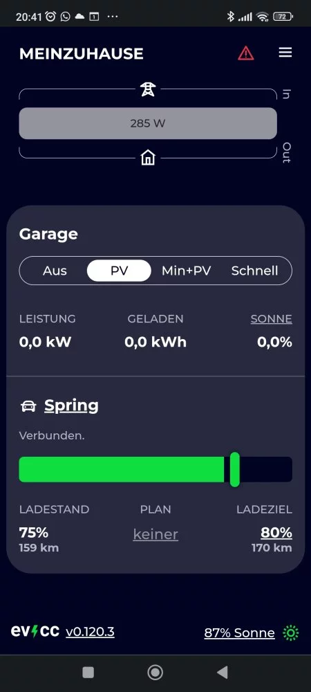

Zum ersten Punkt ist die Antwort Jain. Die Wallbox selber ist eine ganz normale Heidelberg Energy Control. Diese ist von extern steuerbar. Entweder über deren integriertes Lademanagement (bei mehreren Boxen) oder über ein externes Lademanagement. Ich nutze zur Steuerung der Wallbox EVCC aus Raspberry Pi Basis. Damit kann ich dann zB automatisiert Photovoltaik Überschussladen betreiben. Per Default habe ich es so eingestellt, dass beim Einstecken nur PV Überschussladung aktiv ist und nur bis 80% geladen wird. Je nachdem wieviel Strom übrig ist lädt er mit 1,5 bis 3,7kW bis er die 80% erreicht hat. Wenn ich schneller laden will (mit Netzstrom) oder den Akku voller als 80%, dann kann ich das über die GUI einstellen. Dazu ist der Raspberry per Modbus mit einem Zähler am Einspeisepunkt verbunden, damit weiß EVCC weiß wieviel Strom gerade übrig ist. Mit der Wallbox ist er ebenfalls per Modbus verbunden. Außerdem ist er über Internet mit dem Dacia Server verbunden, nicht mit dem Fahrzeug. Wie das genau mit der Serverkommunikation im Detail funktioniert können nur die EVCC Entwickler beantworten.
Grundsätzlich funktioniert EVCC sehr gut, auch wenn mich die Einrichtung als Raspberry Neuling einige graue Haare gekostet hat. Ich habe das seit Februar im Betrieb.
Klar Handbremse ist angezogen, sonst würde er wegrollen. Außerdem würde dann nicht ein Auf-/Zuschließen das Problem beheben.
So, war jetzt evtl etwas Off-Topic, macht es aber hoffentlich klarer.

Evcc ist natürlich ein spezielles Thema, ebenfalls wie einzelne wallboxes.
Das mit der Hand-Bremse und Stellung N hat noch einen anderen Sinn als "Wegrollen". Dadurch gibt der Spring über den Lader mitunter überhaupt das Signal der Ladebereitschaft weiter.
Falls du einen Ladeziegel hast, kannst du ja mal mit diesem das Ein- und Ausschalten probieren. Soweit ich das in der Anfangszeit verfolgt habe, konnten das nicht alle Lader (Ziegel oder Wallboxes). Bei einigen war es meiner Erinnerung nach so, dass nach Ladestopp eine gewisse Zeit (um die 5 Minuten) gewartet werden musste, bis das Laden wieder gestartet ist oder gestartet werden konnte. Bei anderen ging es gar nicht.
Den Ladezustand über den DACIA Server. Also ich weiß nicht recht, ob das je so gut sein wird. Ist es nicht so, dass die Synchronisation sowieso nur alle paar (?) Minuten abläuft, wenn er am Netz hängt. Wenn nicht, dann nur wenn er bewegt wurde (Standort, Ladezustand). Das mit den Minuten ist nur Spekulation, kann auch sein, dass wenn er lädt öfter synct. Ansonsten könnte man mit nem odb draufgehen per pi und dann die Daten entsprechend raushauen. Siehe bspw. Diskussion zu Weiterleitungshinweis oder Diskussion zu python-OBD ... Eigentlich bekommen aber Wallboxes den Ladezustand (sie öffentliche Ladesäulen, die zeigen oft den Ladezustand an). Ist halt nur die Frage, ob sie damit umgehen, bzw. die Daten frei- oder weitergeben (z.B. API). Das ist aber halt spezifisch.
Je nach Ladegeschwindigkeit und sync Frequenz wird es natürlich per DACIA Server reichen. Dann musstest du jedoch an evcc deine Login-Daten Deines Renault/DACIA-Account gegeben haben. Da im Konto mehrere DACIA hinterlegt sein könnten, wirst du dann vermutlich auch die vin/fin hinterlegt haben (wenn nur ein Wagen hinterlegt ist, muss das aber auch nicht sein). Jedenfalls hat halt nun ein anderer Service Deine Login-Daten. Vertrauenssache...

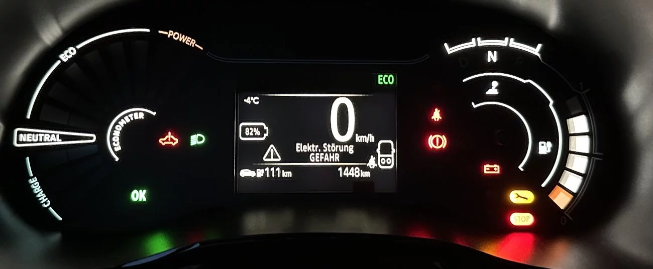

Bei mir war heute, nach nur 1448km, auch die Meldung.
Nachdem das Auto eine Nacht gestanden war war die Meldung weg.
Der Händler meinte heute nach Auslesen: Neuprogrammierung Steuergerät erforderlich. Gesonderter 3h Termin.
Nun meine Frage: Nicht immer ist neue Software besser. Würdet Ihr es erst mal "aussitzen", die Leuchten sind nicht wieder gekommen, oder SW Updates lassen?
Bin verunsichert, weil sonst alles so schön klappt (inkl. App).
"Never change a running System"
...hatte ich auch schon 2x kommt u. geht.....vielleicht schlechtes Netz...ein wenig Ruhe oder ein Neustart tut den Spring gut...
...an der Erkenntnis "nach dem Auslesen: Neuprogrammierung Steuergerät erforderlich"...glaube ich nicht so wirklich dran...der Spring hat ihnen das bestimmt nicht zugeflüstert ;-)
Mir auch schon einmal passiert hat sich selber erledigt, seitdem nicht mehr.
Ich bin mit der Software die ich drauf hab zufrieden, auch die Anti Klonk Software brauche ich persönlich noch nicht, da ich bis jetzt 9500km noch keinen Klonk habe.

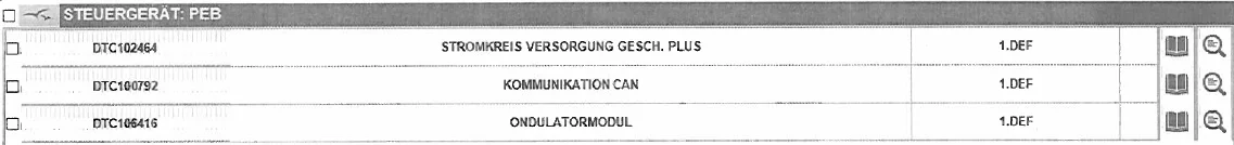

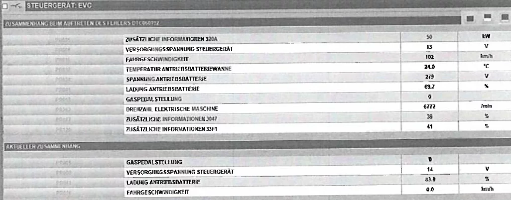

Wir sind jetzt mehrfach liegengeblieben mit einem "Elektrischen Fehler - Gefahr". Der Wagen hat kein Gas mehr angenommen. Nach mehreren Neustarts auf dem Autobahn Standstreifen ging es dann manchmal ohne Einschränkung, manchmal im Notlaufbetrieb zur Werkstatt. Daraufhin wurde das Batterieladegerät in Absprache mit Dacia getauscht (angeblich 5000€ Reparaturkosten), ohne den Fehler eindeutig gefunden zu haben.
Gestern hat er dann ganz gestreikt, man konnte keinen Gang mehr einlegen --> Abschleppwagen. Erste Diagnose ist was mit einem Spannungswandler. Meine Frau fährt mittlerweile gar nicht mehr gerne mit dem Wagen, weil sie es gar nicht lustig findet mit Kleinkind auf der Autobahn ständig liegen zu bleiben.
Mal ein paar Screenshots aus den Fehlerprotokollen:
Da bekleckert sich Dacia ja mal wieder nicht mit Ruhm. Sollte es so schwer sein den Fehler zu finden?

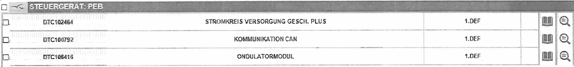

Es gibt irgendwelche seltene fatale Fehler, die ausführlich diagnostiziert und behoben werden müssen.
Ich wünsche Dir viel Erfolg und eine ehrlich interessierte Werkstatt bei dem Problem!
