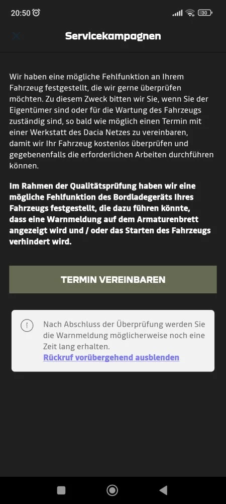

Also ich habe für den Fehler mehrere Software Updates bekommen. Es gibt auch im der Dacia App einen Hinweis. Ich würde nochmal nachhaken
