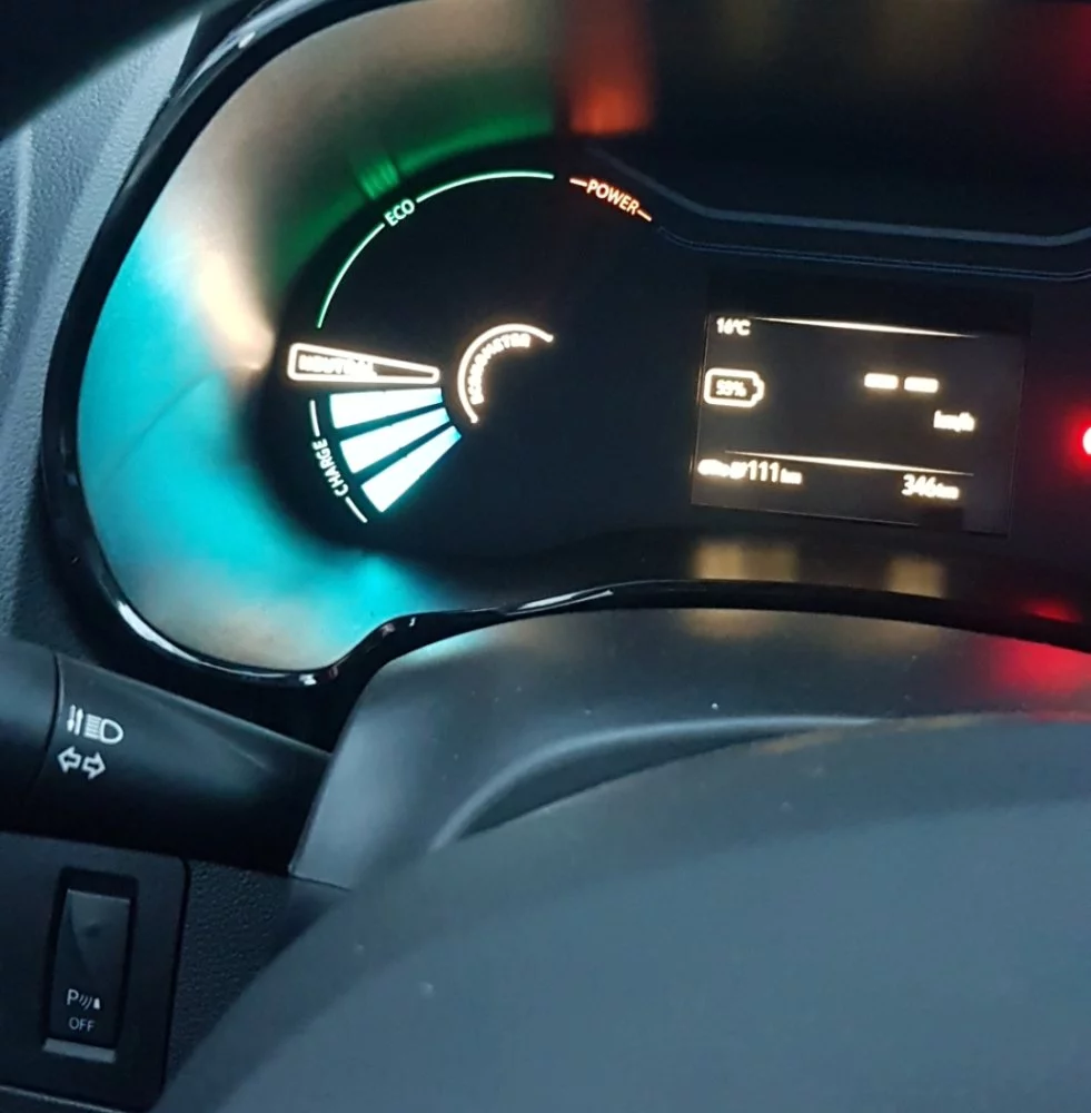

Hallo folgende Störung hatte ich heute:
Der Spring fuhr aber ohne Probleme und nach 3h Pause war der Fehler weg.
Hatte jemand schon diesen Fehler?
Für mich sieht es nach einem Problem mit der 12V Batterie aus.
Hab diesen Fehler nun zwei Mal in einer Woche gehabt. Und habe noch keine 500 km gefahren. Das ist doch nicht normal und das ich ständig beide Pedale trete, davon gehe ich nicht aus. Weiß man schon mehr? Der Akku war bei ca 70 % als ich los gefahren war.

Nein, der Verbrauch wird normal angezeigt. Im Moment wird diskutiert, ob es sich eher um ein Softwarefehler handelt. Anscheinend haben es alle neuen Springs der letzten zwei Wochen.

Bei uns heute auch, die Aussen Temperatur war min. 10 Grad unter den Niveau der letzten Tage.
Also bei mir geht dieses Problem immer noch nicht weg. Das "beste" bei diesen Temperaturen ist, dass zeitgleich die Klimaanlage auch nicht funktioniert. Wenn nur diese drei Chargebalken leuchten...
Ich bin langsam wirklich genervt. Es kommt meist, wenn man nur eine kleine Strecke gefahren ist, kurz noch einkaufen war... Steigst wieder ein und schon leuchtet es wieder... Und du denkst dir... "Ne, jetzt nicht wirklich schon wieder." Bei 30+ Graden nicht witzig.
Ich hatte schon ne alte Ronte die keine Klimaanlage hatte und jetzt hab ich das auch bei meinem NEUWAGEN. Ist doch nicht deren Ernst.
Weiß hier jemand schon etwas Neues? Softwareupdate oder so?

Hatte diese Woche auch die 3 eingefrorenen Balken. Sie kamen erst bei der Fahrt und waren beim nächsten Start 3h später immer noch da.
Allerdings hatte ich den Spring jeweils leider falsch abgestellt. Also auf D statt N, erst Schlüssel ab und dann Handbremse.
Bin noch am umgewöhnen...
Ich achte nun darauf erst auf N, dann HB ziehen und dann Schlüssel ab und hoffe dass es nicht am Relais oder Klima liegt. Ob die Klima ging weis ich gar nicht. Hab erst später hier nach gelesen. Klingt hier aber eher so als ob es wieder käme :oops:
Kann es vielleicht sein, dass es dann kam, wenn die Klimaanlage (und ggfs. noch andere Verbraucher) an war(en) und Du dann in die Rekuperation bist? In dem Moment schaltet laut "DACIA Anleitungsvideo zum Thema Rekuperation" die Leistungsentnahme um, weg von der Antriebsbatterie hin zur kleinen Batterie... Ggfs. auch danach, wenn es wieder von der kleinen auf die große gehen soll? Das könnte dann auch passieren, wenn die Klimaanlage noch aktiv ist, wenn man das Auto abstellt. Oder von OFF mit Klimaanlage und Bremse ins ON und losfährt. Bisher lese ich jedenfalls immer Relais (was ja irgendwas schaltet) und/oder Klimaanlage (was wohl die größte sonstige Verbraucherin sein dürfte).
Wenn es so in etwa wäre, könnte man ggfs. den Fehler reproduzieren und weiter einkreisen.

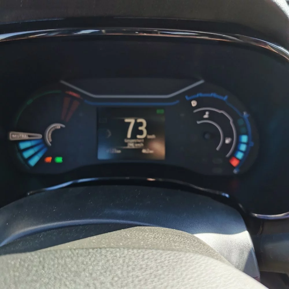

Hab diesen Fehler nun zwei Mal in einer Woche gehabt. Und habe noch keine 500 km gefahren. Das ist doch nicht normal und das ich ständig beide Pedale trete, davon gehe ich nicht aus. Weiß man schon mehr? Der Akku war bei ca 70 % als ich los gefahren war.Anhang anzeigen 4799
