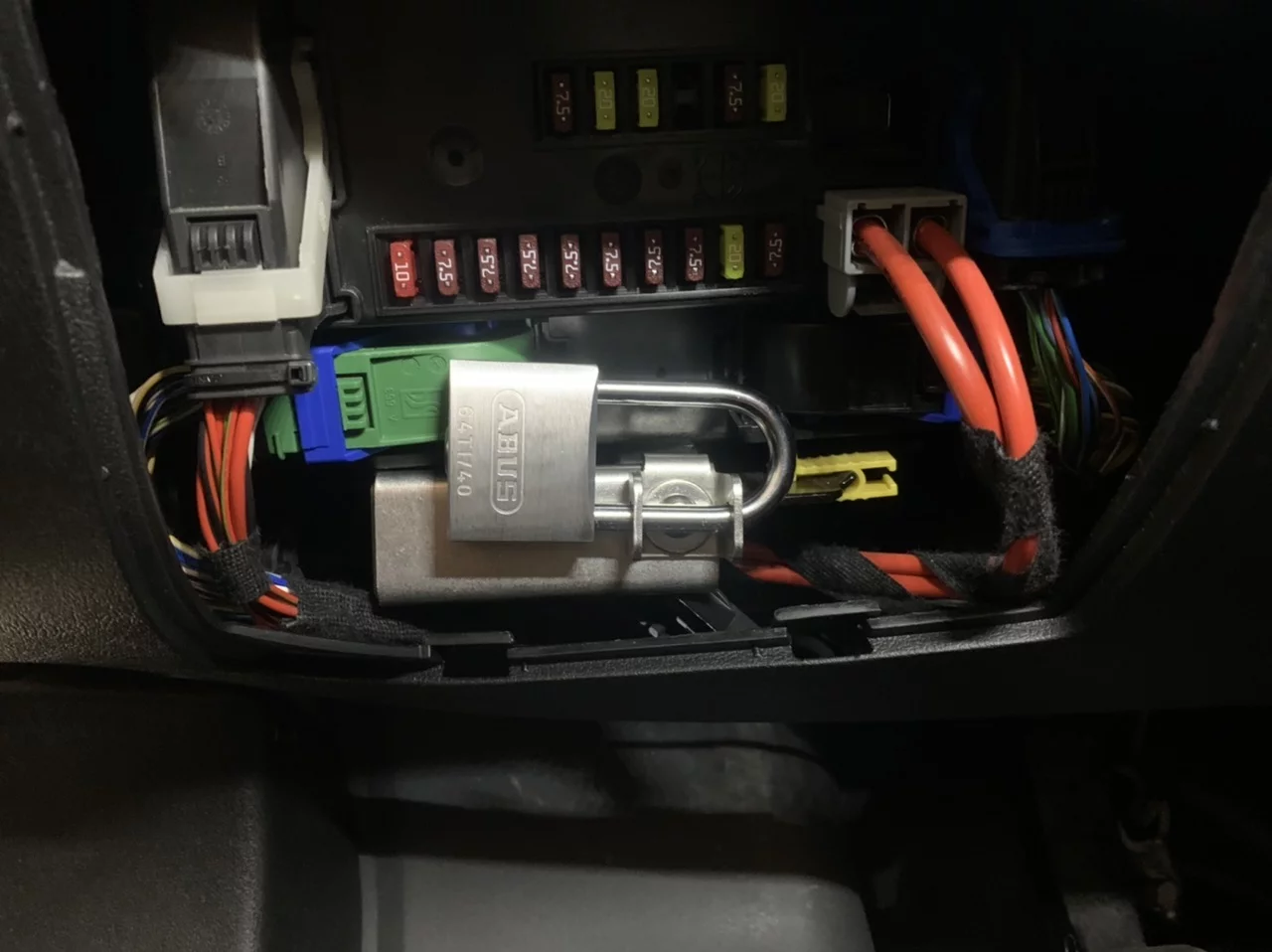

Bei unserem Wohnmobil hab ich es so gesichert, damit niemand rankommt 😂

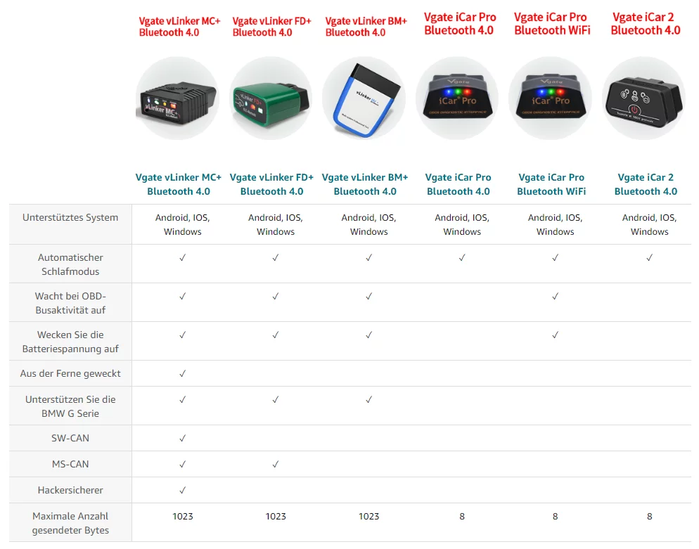

Also diese Tabelle sagt etwas anderes aus. Gut, ob der Schlafmodus funktioniert, steht auf einem anderen Blatt - denn das sind immer noch alles "günstige" Adapter.
das stammt von diesem hier: https://www.amazon.de/dp/B089KGPDS6/ref=sspa_dk_detail_5
DEN ICH HIER NICHT EMPFEHLEN MÖCHTE, WEIL ICH ZU DIESEM NICHTS SAGEN KANN (habe nicht diesen). Der kann gut sein, muss es aber nicht.
Ebenfalls auf der Seite:
"Der Betriebsstrom beträgt 24mA, der automatische Ruhezustand im Leerlauf und der Schlafstrom nur 3mA."
