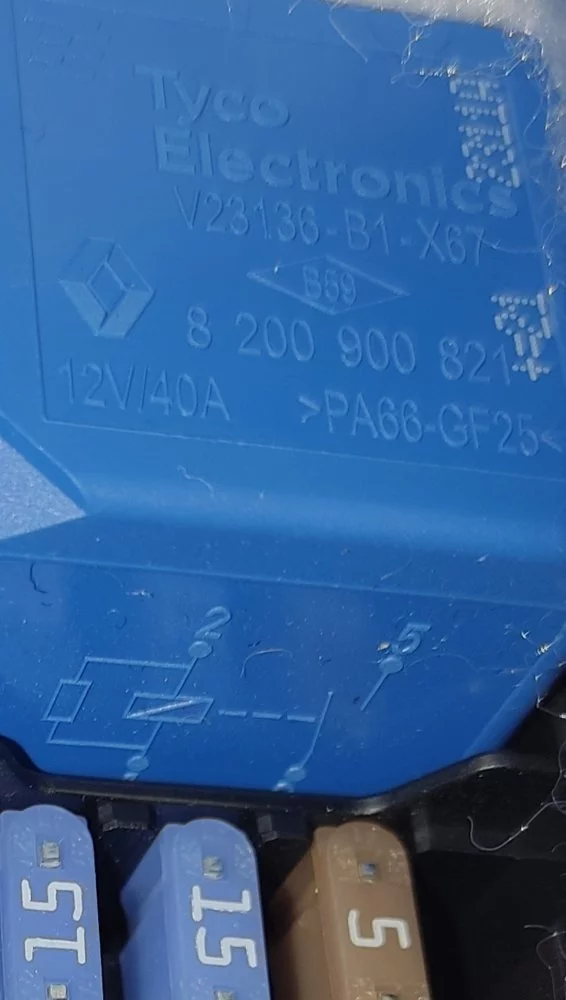

Das Relais ist noch nicht ganz vom Tisch, ich stelle das Foto von @Spring-high nochmal ein
img_20220818_100833-jpg.5140
Das scheint ein Relais zu sein, dass in angezogenem Zustand den Kontakt öffnet, also ein
NC Kontakt. Falls dieses Relais einen Fabrikationsfehler hat, also keinen Abstand zwischen
Spulenkern und Anker, es also zeitweilig kleben bleibt, das könnte durchaus auch eine Ursache
sein. Nehmen wir mal an, dass in der Startprozedur starke Verbraucher abgeschaltet werden,
und nach der Phase das Relais normalerweise in die Ausgangsstellung zurück geht, wenn es
nicht klebt.
Ich würde den guten Mann fragen ob er ein Ersatzrelais auf Lager hat, und probeweise ersetzen.
Relais Kontakte werden immer in unbetätigtem Zustand gezeichnet. Das ist ein NO Kontakt, d.h. er schließt bei Betätigung. Und das neben der Spule ist ein Widerstand, nicht wie hier auch schon beschrieben, eine Freilaufdiode.
Die Idee mit dem Relais kam aus einer Facebook Gruppe. Ich hab mich dort mal durchgelesen. Derjenige, der die Behauptung aufgestellt hat, schreibt irgendwo in den Kommentaren, dass er selbst das Relais noch nicht gewechselt hat und sich überhaupt nicht sicher ist, ob es daran liegt.
Er schrieb ja auch, dass beim Abziehen des Relais der Fehler käme. Hab ich selbst ausprobiert, stimmt nicht.
Außerdem bleibt ein Kontakt nicht kleben und löst sich dann wieder. Und wieder und wieder. Das ist Humbug. Ich bin übrigens seit mehr als 30 Jahren als Elektroniker tätig und sollte mich da inzwischen ein wenig auskennen.
Übrigens "klebt" ein Relais am Kontakt, nicht an der Spule oder am Eisenkern. Das kommt von zu hoher Strombelastung. Die Kontaktflächen "verschweissen" dann regelrecht. Kommt bei Gleichstromkontakten häufiger vor, bei Wechselstrom fast nie.
Du sagst :
Das Schema auf dem Relaisgehäuse spricht eine andere Sprache.

Hast Recht, wer richtig hinschaut, sieht auch was. Es ist ein NO Kontakt. Ich entschuldige mich.
Und auch mit der Magnetisierung hast du recht, allerdings passiert so etwas nach langer Nutzung und nicht bei neuen Geräten. Außerdem wurde von einer Überhitzung des Relais gesprochen. Hitze und Ferromagnetismus vertragen sich gewöhnlich schlecht.
Hab das mit der Hitze aber auch überprüft. Mein Relais wird nur leicht warm, auch im Fehlerfall. Fahre schon eine Woche ohne die Abdeckung damit ich direkt rankomme.
