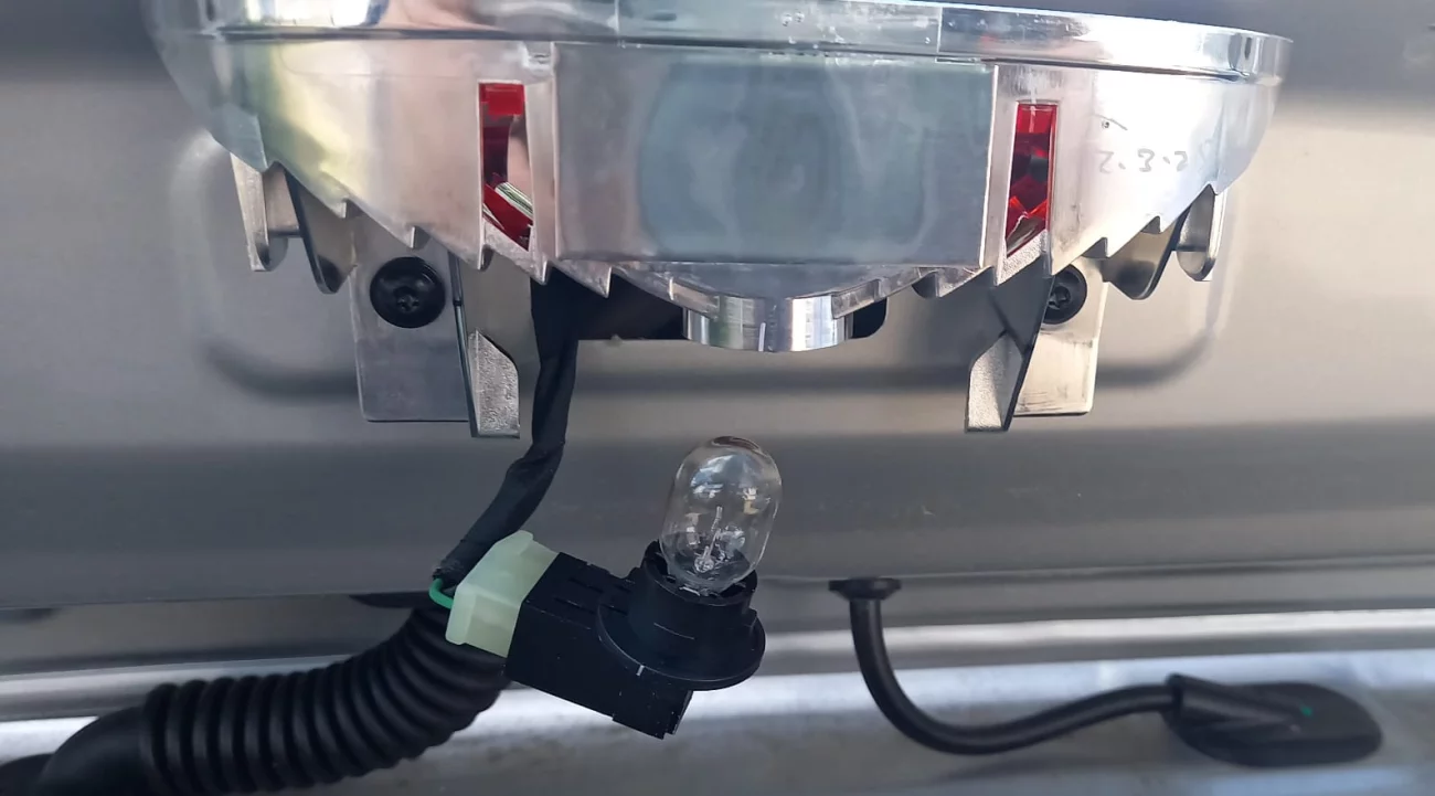

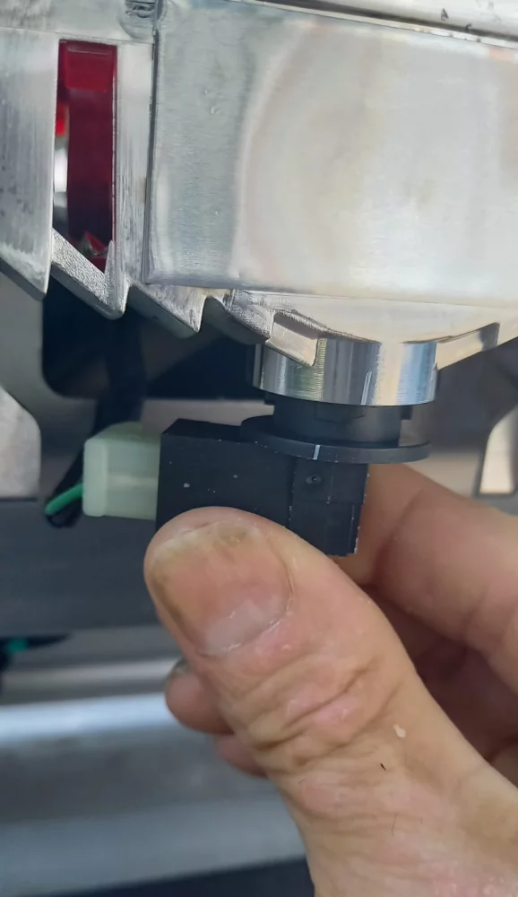

An die Birne selber kommt man, wenn man die Lampenfassung auf der Steckerseite 1/8 Umdrehung nach hinten dreht und dann nach unten wegzieht:
Die Birne ist wieder so eine "NurDrahtundGlas-Blitzbirne" (W16W). Falls kein Ersatz da, einem das 3. Bremslicht aber wichtig ist, kann man vorübergehend eine Birne aus einer der beiden Rückfahrleuchten stibitzen.

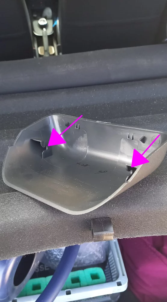

An den Pfeilen sieht man auch, wo der Deckel einrastet
