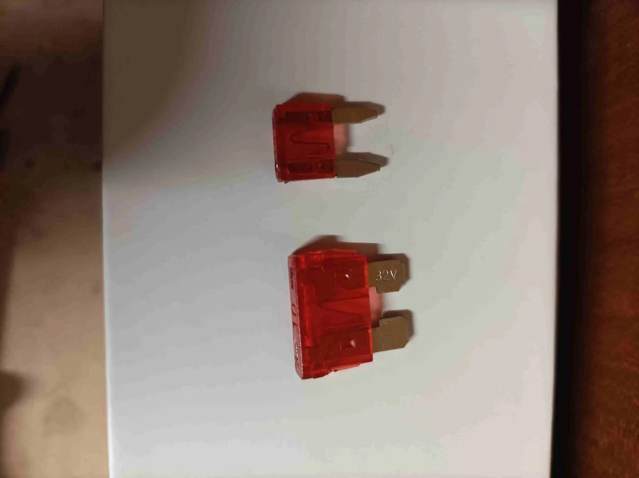

Mini, Midi?
Ist Midi "Regulär" also Standard-Größe?

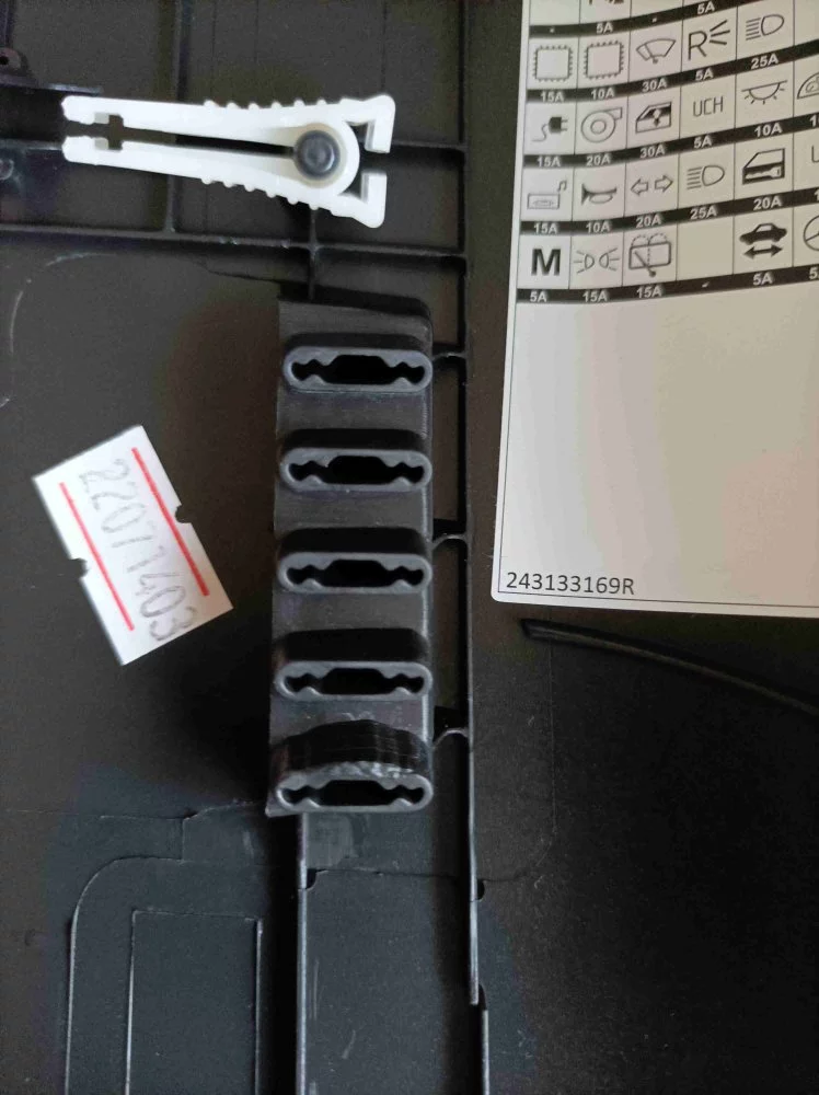

in der Gebrauchsanweisung sind "Standard" abgebildet. Das wären die größeren. Zumindest im inneren Sicherungskasten (bei dem Knopf der Leuchtweitenregulierung) sind aber nur die kleinen verbaut. (im Bild oben). Im Motorraum auch die ganz großen bis 80 A.
Im Deckel des Sicherungskastens (Bild) sind zwar Steckplätze für Ersatzsicherungen vorgesehen, die sind aber ab Werk nicht bestückt. Man sollte also eine Auswahl unterschiedlicher Stärken dort einstecken.
Wie schon weiter oben geschrieben sind große Mengen Sicherungen oft erschreckend billig im Internet (sogar Versand aus Deutschland). Jedenfalls billiger als ein oder zwei Ersatzsicherungen an der Tankstelle. Ich habe vor vielen Jahren einen Satz von ein paar hundert Sicherungen aller Typen "Normal, Midi, Mini, und die uralten Torpedo" gekauft, der bislang alle meine Autos, und die von Freunden und Bekannten bedient.

Bisher hatte ich für den Sparfetisch beim Spring immer Verständnis. Das aber keine Ersatzsicherungen im Sicherungskasten stecken habe ich tatsächlich noch nie erlebt. Man stelle sich vor, man sucht unterwegs auf dem Autobahnparklatz kniend mit dem Feuerzeug die Ursache für einen Totalausfall und dann haperts an einer 0,0001 Cent teueren Ersatzsicherung :mad:
Du hast natürlich vollkommen recht. Andererseits gibt es Sicherungen nicht nur im Sicherungskasten; bei denen zweifle ich daran, dass ich sie bei Nacht überhaupt finden kann.
Mir ist dabei auch noch durch den Kopf gegangen, dass ein Pannen-Engel vor Ort ist, diagnostiziert und feststellt, dass er die benötigte Sicherung nicht dabei hat. Hmmm.
Einerseits bin ich dem Forum dankbar, dass es überhaupt rausgeschält hat, dass keine Ersatzsicherungen an Bord sind. Ich wär' da im Traum nicht draufgekommen, weil ich nur bei meinem ersten Fahrzeug 1979 wegen meiner Basteleien Ersatzsicherungen gebraucht habe; danach nie wieder.
Andererseits habe ich mir das Handbuch geschnappt und alle Sicherungswerte zusammengetragen. Von jedem Sicherungstyp habe ich mir dann zwei Stück organisiert, in ein Tütchen verpackt und dort gelagert, wo sonst der Ersatzreifen liegt. Zwei deshalb, weil es passieren kann, dass beim unreflektierten Ersetzen der Sicherung der "Kurze" immer noch besteht und die erste Ersatzsicherung deshalb auch in die Binsen geht.

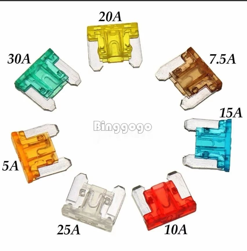

Ein bisschen OT, aber dachte bin gut ausgestattet, aber dann habe ich ein Mazda bekommen. Passende Sicherung?
Mazda sagt nein. Micro sicherungen. Wie die mini nur mit "angezogenen Beinen".
Super frickelig.

Die habe ich auch im Tucson und ziemlich lang nach einem Set gesucht, als die AHK drunter kam
