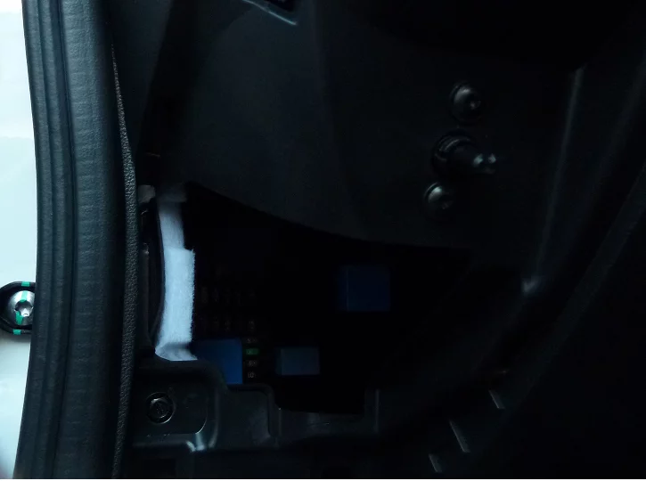

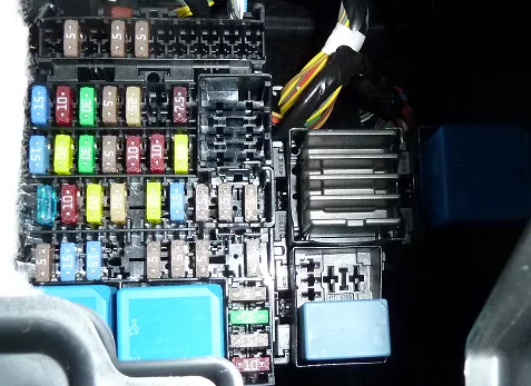

Hier mal die Bilder für eine Sicherungsinventur:
Ohne Taschenlampe sieht man ... nichts
Es gibt nur Mini-Sicherungen 11 mm im Fahrgastraum!
Inventur der Mini's im Fahrgastraum:
15*5A
1*7,5A
5*10A
6*15A
4*20A
2*25A
3*30A

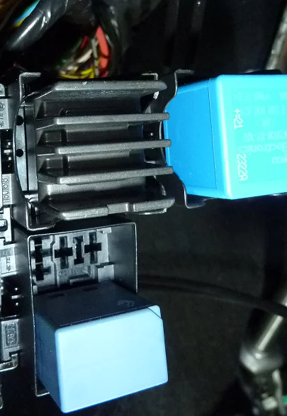

Die Funktion der rechteckigen Würfel ist im Detail zu klären...
Hier wird etwas gekühlt

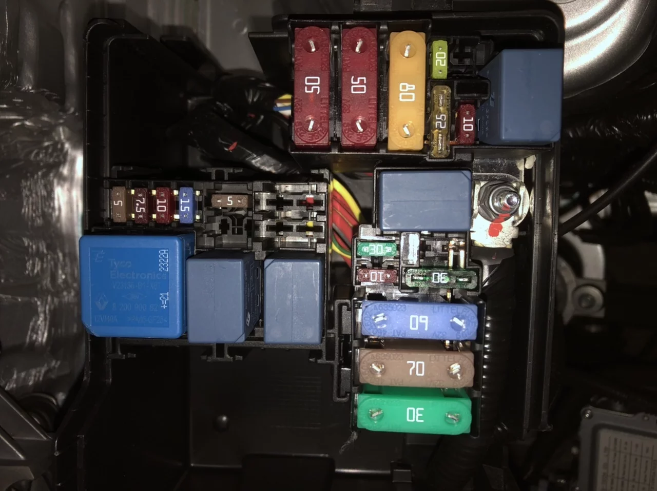

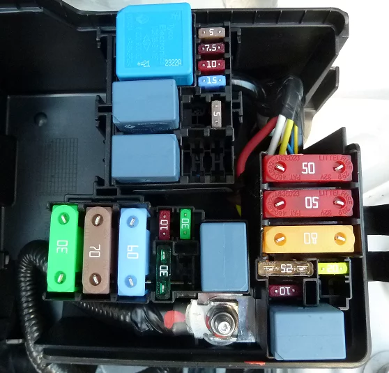

und so sieht es vorne aus
ein bunter Mix aus Mini, Midi und Maxisicherungen "unbekannter" Funktion.
Inventur vorne im Motorraum:
Mini:
2*5A
1*7,5A
3*10A
1*15A
1*20A
1*30A
Midi:
1*25A
1*30A
Maxi:
1*30A
2*50A
1*60A
1*70A
1*80A
Ob sich da auch noch bis zu 4 Blocksicherungen verstecken weiß ich noch nicht.

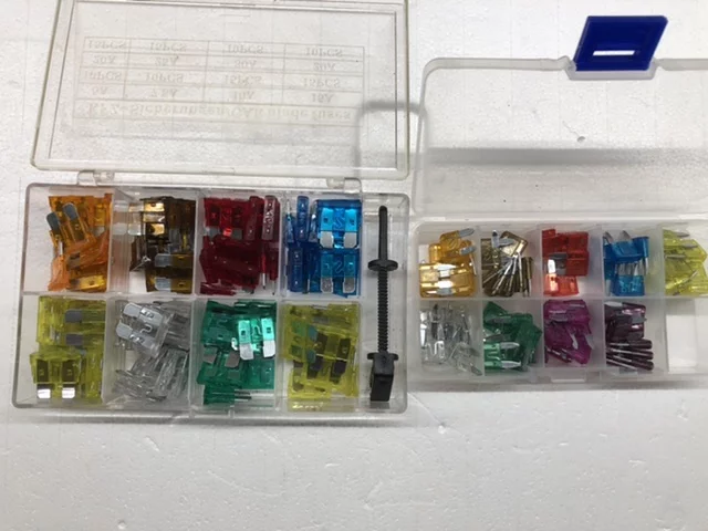

Was führt Ihr eigentlich so an Sicherungen mit?
Die Teile wiegen und kosten ja nur wenig und können einem bei Bedarf einiges an Nerven sparen.
Bei mir im Deckel des Innenraum-Sicherungskastens waren keine Ersatzsicherungen.
Nur 4-5 Steckplätze … die aber bei Bestückung nicht ausreichen, um die gesamt notwendige Reserve mitzuführen.
Also habe ich in dem Sicherungskasten im Motorraum (da ist mächtig Platz) einen Satz aus allen vorhandenen „kleinen“ und „von früher gewohnten“ Sicherungen in einem Beutel untergebracht.
Aber da sind dann noch die deutlich größeren Sicherungen und diese würfelförmigen Klopper…
Mir ist in den letzten Jahrzehnten erfreulich selten eine Sicherung geflogen und ich finde es trotzdem nicht verkehrt, die notwendigen Sicherungen mitzuführen…
… wenn es zweckmäßig ist, sie nicht unangemessen viel kosten oder ungenutzt eine ähnliche Lebenserwartung wie im eingebauten Zustand haben.
Lohnt es sich aus Eurer Sicht, die ganz großen Sicherungen mitzuführen?
Ich habe nur die aus dem angehängten Foto.
Und davon jeweils eine gemeinsam in einem Beutel im Motorraum-Sicherungskasten verstaut.

Alle Kleinen und Mittleren.
Die dicken Brummer hab ich nicht dabei. Das wäre mir zuviel.
Denn falls die Brummer durchgehen war der Überstrom schon beachtlich.
Sollte es durch Alterung passiert sein, wäre nach dem sicherungswechsel alles gut.
Wenn nicht ist die Wahrscheinlichkeit das etwas echt kaputt ist nicht zu verachten.
Daher braucht man jeweils mehrere, denn die erste Wechselsicherung geht direkt wieder drauf wenn der Fehler nicht wirklich offensichtlich war. Danach rufe ich den ADAC. Das gilt auch nach einem Unfall.
