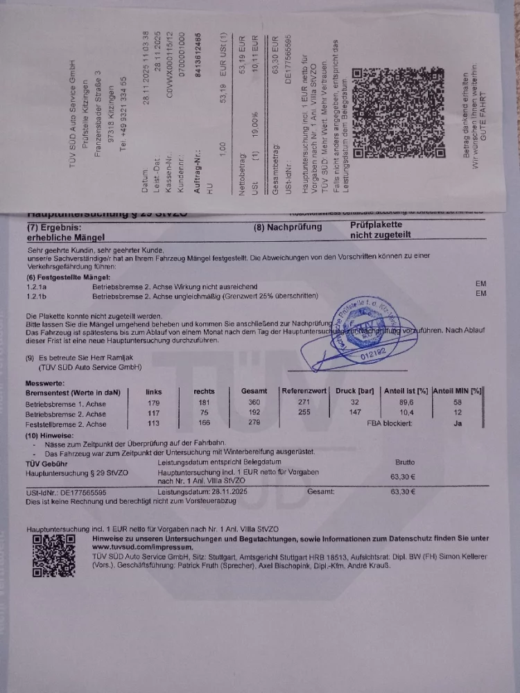

TÜV hat unseren Spring durchfallen lassen wegen Bremse an der Hinterachse:
Und das mit der neuen "vergoldeten" Bremsflüssigkeit die bei der Wartung reinkam -
getestet wird die Bremse nach Tausch dann wohl nicht...
Bremsflüssigkeit wird turnusmäßig gewechselt alle 2 Jahre. Das Messen am Behälter oben ist nicht ausreichend. Wie die Flüssigkeit hygroskopisch ist, hat sie am Bremszylinder meist einen schlechteren Wert. Deswegen der Tausch. Bremstest wird nicht durchgeführt.
Nach 3 Jahren ist die Bremse hinten schon kaputt? Obwohl oder weil die kaum genutzt wird? Wenn überhaupt mal mechanisch gebremst wird, geht doch die meiste Kraft vorne rein. Entweder da werden billigste, unzureichende Teile eingebaut oder es geht halt durch Nichtbenutzung kaputt oder verrostet. Wahrscheinlich eine Kombination aus beidem, schätze ich mal.
Bremse hinten kommt 1:1 von Renault. Von welchem genau, weiß ich jetzt nicht.
Wenn zu wenig gebremst wird, kann Flüssigkeit aus den Zylindern austreten, die Bremse verschmieren, oder einfach nur die mechanische Seite kann bei der automatischen Nachstellung fest rosten.
Gebremst wird hydraulisch. Mechanisch ist nur die Handbremse.
Einfach die Bremse noch mal kräftig freibremsen, sowohl mit der Handbremse als auch mit der Fußbremse. Andererseits, wem schreibe ich das? @bruder-maert ist doch der Bastler vor dem Herrn, der kriegt das hin....
Ist ungewöhnlich dass die Feststellbremse einen so guten Wert hat und die Betriebsbremse HR versagt.
Wo warst du denn bei der HU? Ich habe im Mai bei der DEKRA in Heidingsfeld ca. 100€ bezahlt.
Hatten wir hier nicht schonmal jemanden wo die Hinterradbremse so einen Blödsinn gemacht hat.
Yep das war doch @Brenner, die Lösung war das beide Bremszylinder erneuert wurden.
Oder bin ich da im falschen Film?
