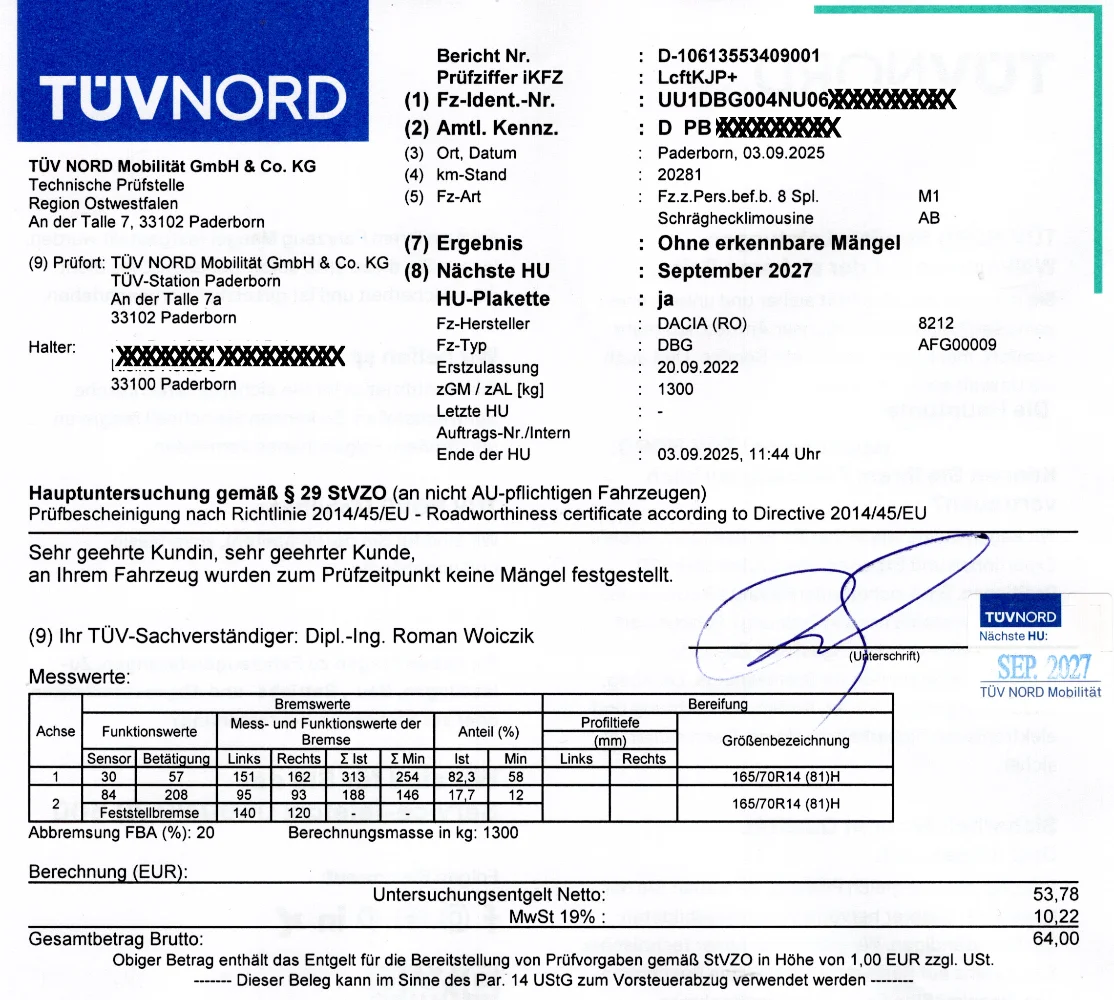

GTÜ, 102€, 3 Mängel, durchgefallen. 3 Jahre. 24tkm.

Querlenker für 100€ besorgen und einbauen lassen+ Spur einstellen.
Die hintere Bremse etwas freibremsen.... vielleicht reicht das ja? Aber deine Freie Werkstatt kann dich da ja beraten.
Scheinwerfer einstellen können die schnell mitmachen....wenn sonst kein Mangel besteht, erledigt das auch die PrüfOrganisation.

Komisch, warum sind die Handbremswerte in Ordnung und die Fußbremse hinten ist so extrem unterschiedlich? Auch dürften doch Gummilager an der Achse noch nicht ausgeschlagen sein. Dann hast du ein Foto beigefügt mit Rost, an welchem Bauteil ist das aufgenommen?
Das ist das Schutzblech vor der Batterie, das den Anschluss schützen soll. Sieht bei mir genauso aus. Das ist nur an 4 Punkten fest, wollte es schon mal abmachen, Sandstrahlen und neu lackieren.
