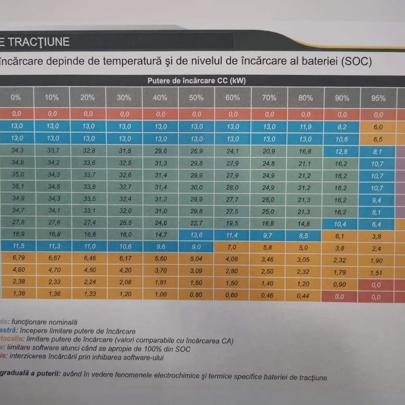

Mein Spring mit CCS habe ich heute geladen. Mit 46 % bei 10 Grad plus. Ladeleistung nur bei 11,8 kw. Brauchte 1 Std. 35 min. bis 100%.
Die Tabelle zeigt aber mindestens 22 kw Leistung an, das sind ja 10 kw Unterschied! Wie kann das denn sein? Dieser Unterschied begann direkt nach dem Traktorgeräusch. Wenn es maximal 5 Grad ist lädt er wie Tabelle es vorschreibt.

Also bei -Man wohnt auf dem Land- denke ich mal so an gut 60km/h. Das sind dann 10km in 10min. Wüsste nicht, wie der Akku es in der Zeit schaffen sollte auf nennenswert Temperatur zu kommen. Ja, 1-2Grad könnte er schon schaffen aktuell. Ist ja eher kalt draußen. Das reicht dann aber maximal für den Sprung von ~7kW auf 15kW. Also so ungefähr jedenfalls. Hab die Tabelle nicht im Kopf. Aber mit 1-2Grad kann man, wenn die Sterne günstig stehen und man zusätzlich noch Glück hat, in dem Temperaturfenster sein, wo mit 1-2Grad zusätzlich die nächste "Ladestufe" freigegeben wird.
Der Händler hat also offensichtlich keine Ahnung. Ich bin Vorgestern bei 4°C 60km Autobahn gefahren und konnte nur mit 15KW laden. Auf 100% laden ist dann sowieso nicht sinnvoll. Dann lieber zur nächsten Säule ca 60km fahren und durch die Erwärmung beim ersten Ladevorgang (das CCS Laden erwärmt mehr als fahren) dann vielleicht mit 20-25KW noch mal weiter laden. Das wäre Ladeplanung. So ist es Zeitverschwendung.

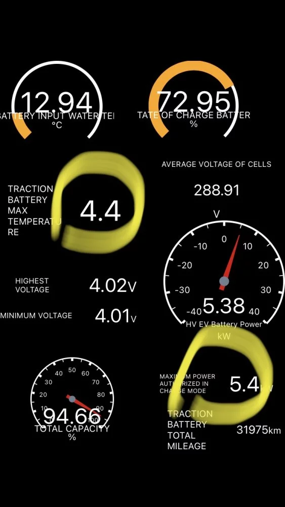

1. drosselt nicht das Ladegerät die Leistungsaufnahme sondern das BMS (Batterie Management system) (das ist dass Teil was sagt viel Leistung der Akku zum Zeitpunkt x aufnehmen darf)
2. hat der spring kein aktives TMS (Temperatur Management System) heißt er kann die Batterie nicht heitzen/kühlen was dann dazu führt das je nach Ladestand und Temperatur die Einzel Zelle nur max x Ampere aufnehmen kann
(Es gibt mehrere Temperatur Sensoren im Akku ) der niedrigste beim kalten gibt den wert oder im Sommer der wärmste
Um den Akku "durchzuheitzen reichen 10 mins auf keinen Fall"
Es kann aber reichen das er statt 4kw evtl 7 kW aufnimmt
Und dann fällt es nicht mehr auf an 22kw AC Säule
Da das BMS die mögliche Ladeleistung errechnet
Hat es nix mit AC (Typ 2 ) oder DC (ccs) laden zu tun

Letztendlich regelt der Innenwiderstand die Stromaufnahme und der ändert dich mit der Temperatur.
Die Akkuheizung passiert in dem Fall indirekt über die Innenwiderstände der Akkupacks im Akku wo durch den Spannungsfall Wärme erzeugt wird. Das BMS dorgt für den Grenzbereich und tut das was es soll und gleicht Spannungsunterschiede zwischen den Zellen aus.

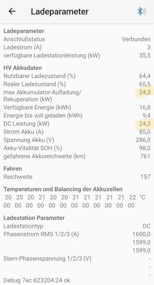

Negativ, wie bereits beschrieben ist wohl klar, dass der Spring keine aktive Akku-Konditioniertung hat.
Außerdem läd der Spring bei AC immer mit 7 kW.
Ich lade jeden zweiten Tag an einer 22kW Ladesäule.
Kann das ganze auch wunerdbar über die Wallboxen überwachen, bis zum Ladeschluss liegen die 7kW über CanZE und das Ladesäulenprotokoll an. (Auch im Winter bis zum fast komplett gefüllten Akku)
